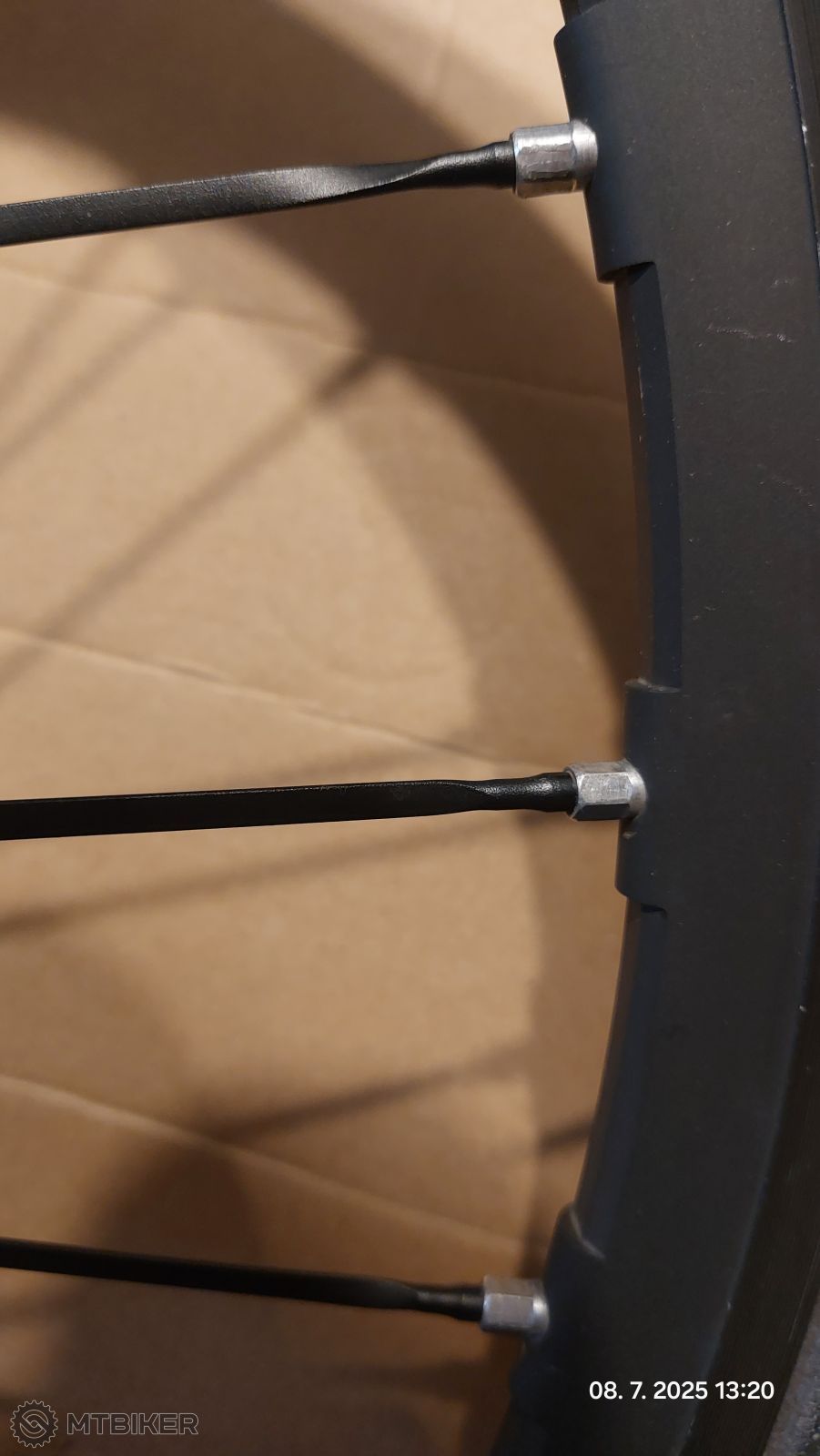

Bike-techpotreboval poradiť, na kupenom bazarovom bicykli som našiel takto "skrutene" špice.. Skrutene su iba na zadnom kolese (asi 9 spic) na strane kazety, v tom istom mieste.. kolesa nehadzu, není sú vajcove,.
Je to štandardné (na starších červených Zerach to nieje) alebo boli nejak "servisovane" a považovať stav za poškodenie?

samozrejme ze sa ploche spice vykrutia...

MOC 8,49 €Vypadá to pekne jak "od vyroby" ale pride mi to ako velka divočina na tak drahé kolesá, a teraz pozeram lepsie ze i niple su ozute pri tych s*****ch..
Ten hliník musel dostal dosť zabrať pri tom zatoceni
kedze budes mat drziak, tak potom treba aj iny kluc napr https://www.mtbiker.sk/shop/servis/naradie/centrovanie-kolies/super-b-tb-5516-centrovaci-kluc-32-35-mm-p52163.html
lebo bezny kruhovy tam uz nedas
