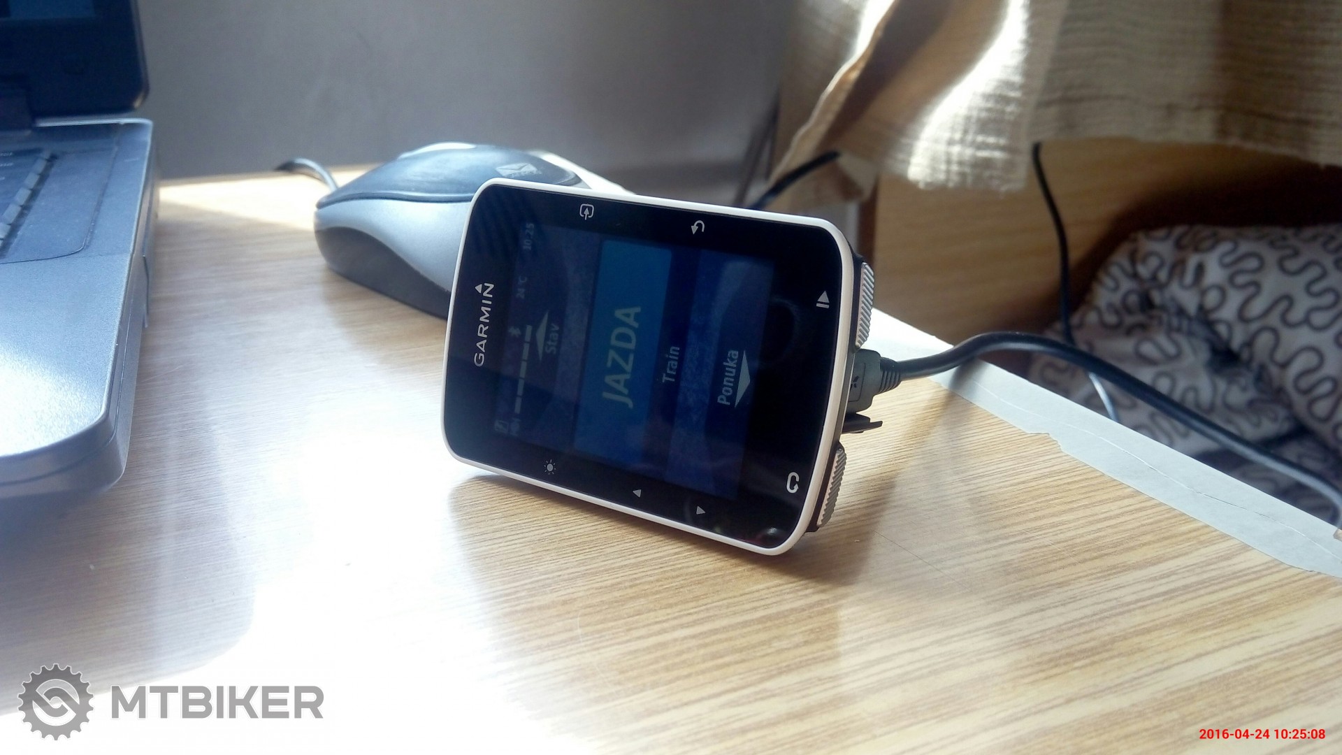

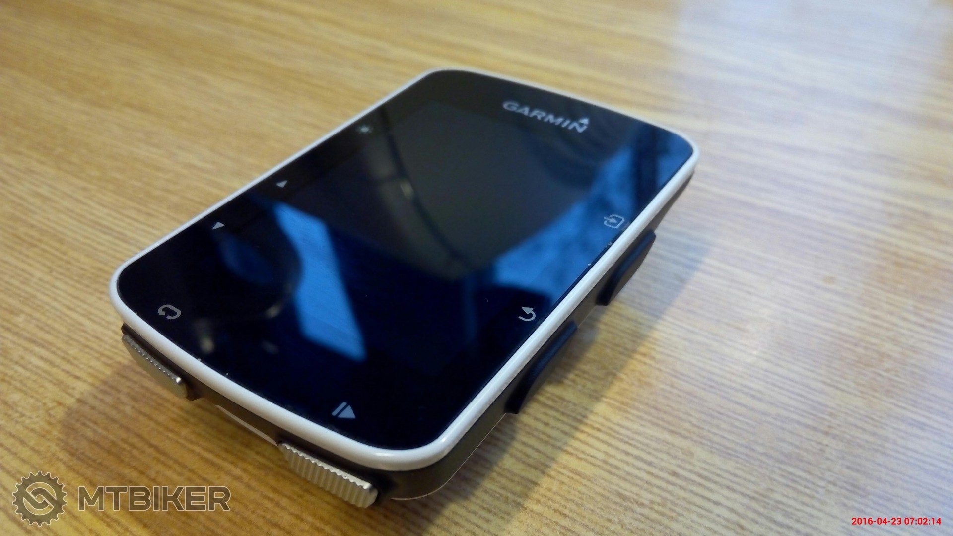

Nazdarek, mam problem ...po dnesnom naplanovani trate a nahodeni do este funkcneho a zapnuteho Garminu Edge 520 sa mi vyskytla "mensia" chyba. Po nahodeni trate do Garmin-a som ho nechal zapnuty a po nejakom case tak ako je to standardne naprogramovane sa po neciinosti automaticky vypol. Uz viac som nedokazal nastartovat Garmin-a. Stalo sa to niekomu? Co mam robiiiiit? :/ :/ :/
Mne sa tiez stalo ze sa nedal zapnut (zostal asi nejak zaseknuty), po par dnoch ked sa baterka uplne vybila sa dal tusim zapnut alebo reagoval na pripojenie na nabijacku/PC.
na tvrdý reset treba podržať 10s tlačidlo na zap/vypnutie... teraz pri poslednej aktualizácii mi zamrzol pri spúšťaní, ostala tam len tá obrazovka keď nabieha systém, ani pri opakovanom tvrdom resete sa to nemenilo, spamätal sa až som ho pripojil na nabíjačku.
