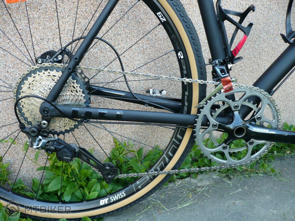

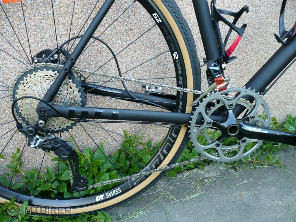

MOC 64,99 €A rada by som si pozrela nastavenie B skrutky, dĺžku reťaze a video s funkčnosti radenia tvojej zostavy. Čo urobí prehadzovačka RD-RX817 pri preradení z prevodu 50-42 na malý prevodník 34-42z?
a zase je tu tato debata o kompatibilite, ci nekompatibilite.....
uz 3 roky dozadu sme sa tu o tom hadali a pridaval videa a 2 roky dozadu daval fotky...
prehadzovacka spravi toto (ale ma teda vymenene ramienko za M8000SGS, koli tomu, ze som daval az kazetu 11-46 pri 2 prevodniku):
