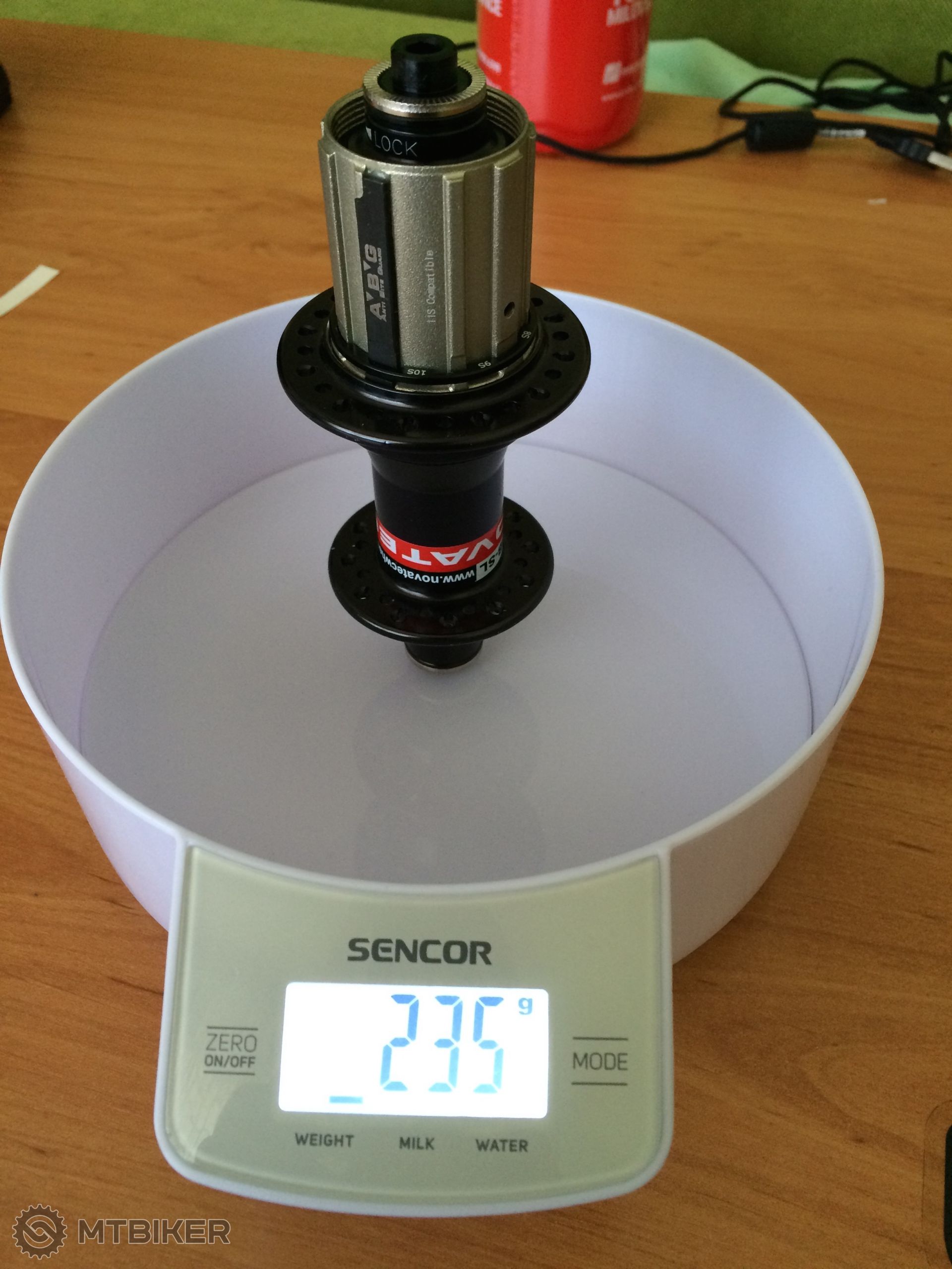

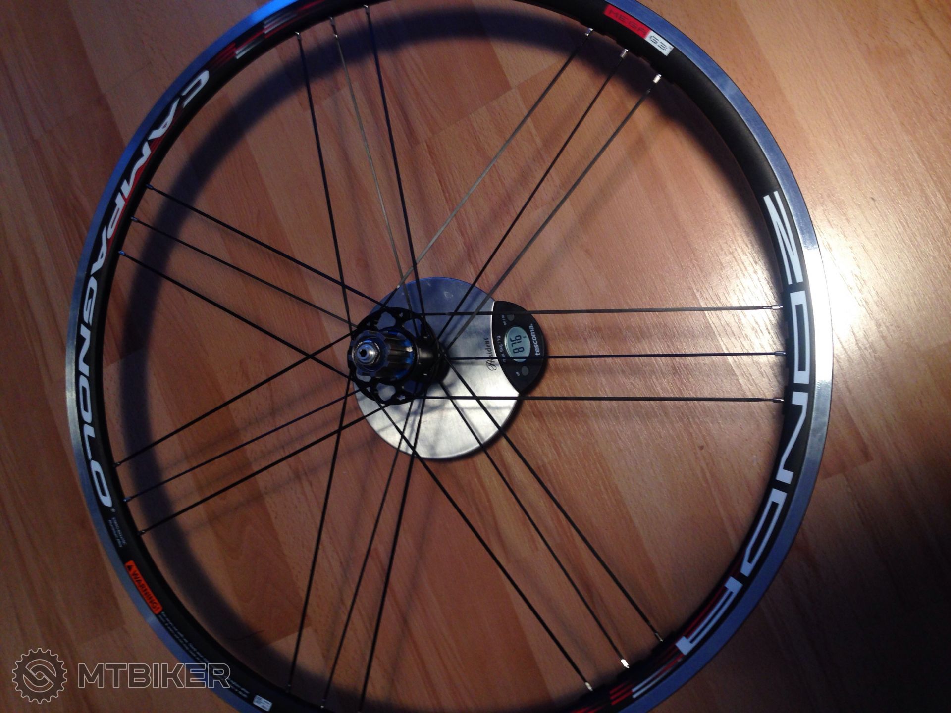

674 predne
876 zadne
spolu 1550
Predný Novatec superlight A291SB-SL 60 gramov tak ako písali

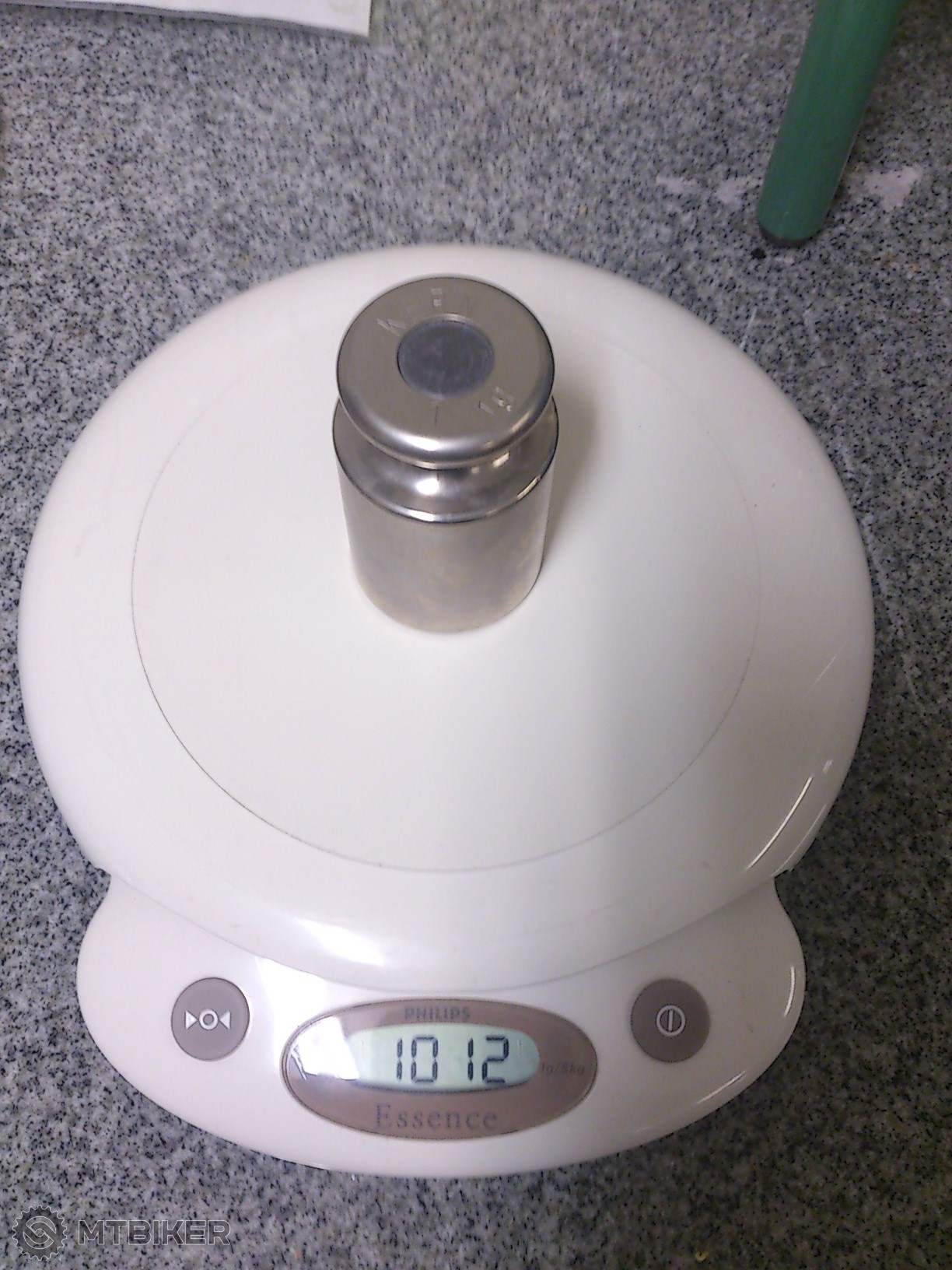

a potom na vahe interne kalibrovanej
komponenty (z tej co vazi spravne)

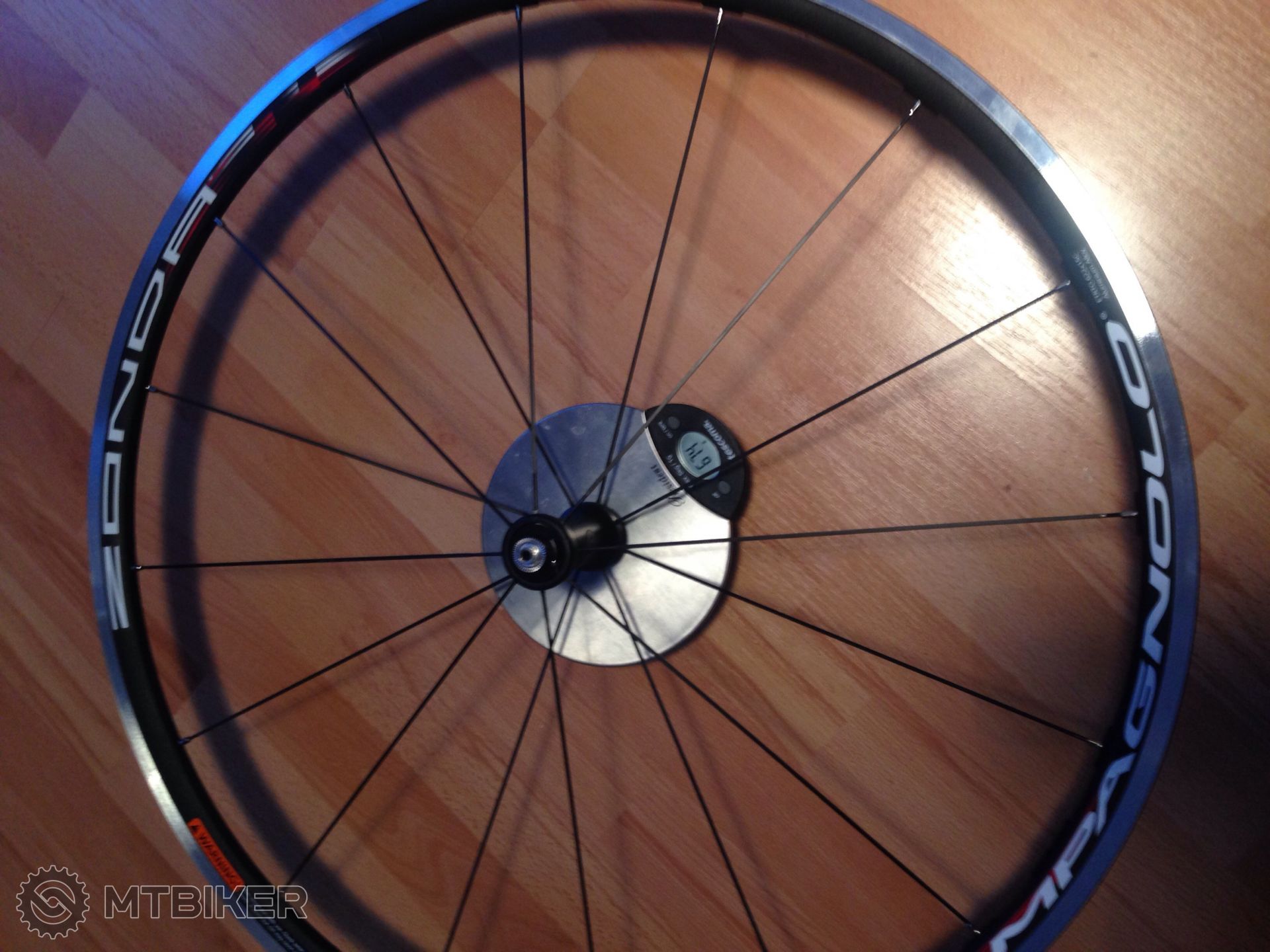

Koleso Mavic Aksium WTS + 25-622 Mavic Aksion (zadne) = 1350 g
Koleso MaviscAksium WTS + 25-622 Mavic Aksion (predne) = 1222 g

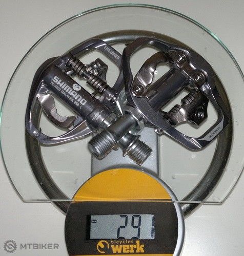

Pedale Shimano PD-R550 = 308,6 g

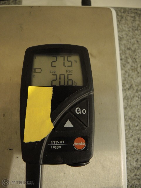

teplota a vlhoste kontinualne monitorovana.

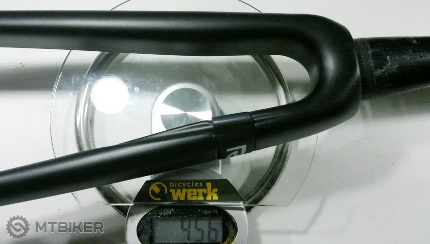

na vahu

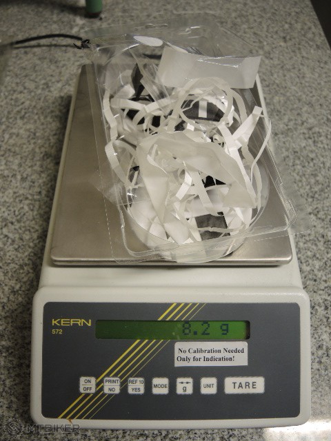

Lizards Skins DSP 2,5mm dual colour 72,8 -8,2 = 64,6 g

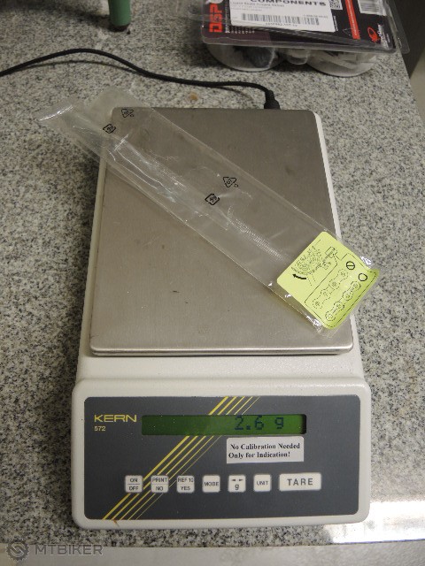

minus

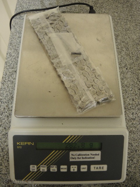

CN-HG95 10s 116L 282,8 -2,6 = 280,2 g

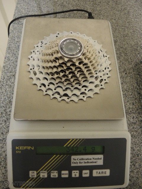

CS-HG81 10s 11-34T 342,4 g

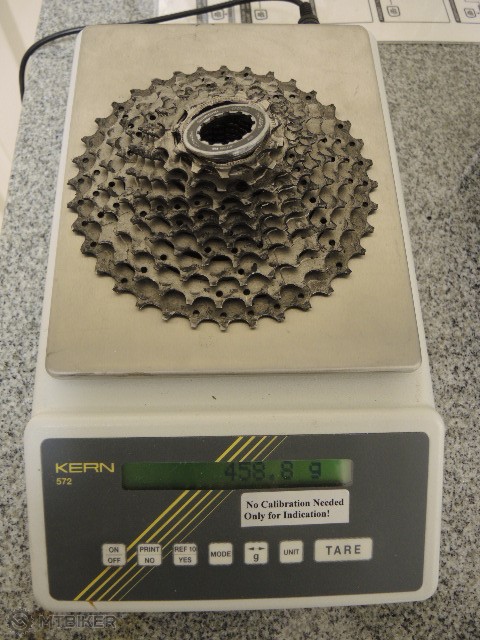

CS-HG62 10s 11-36T 458,8 g
