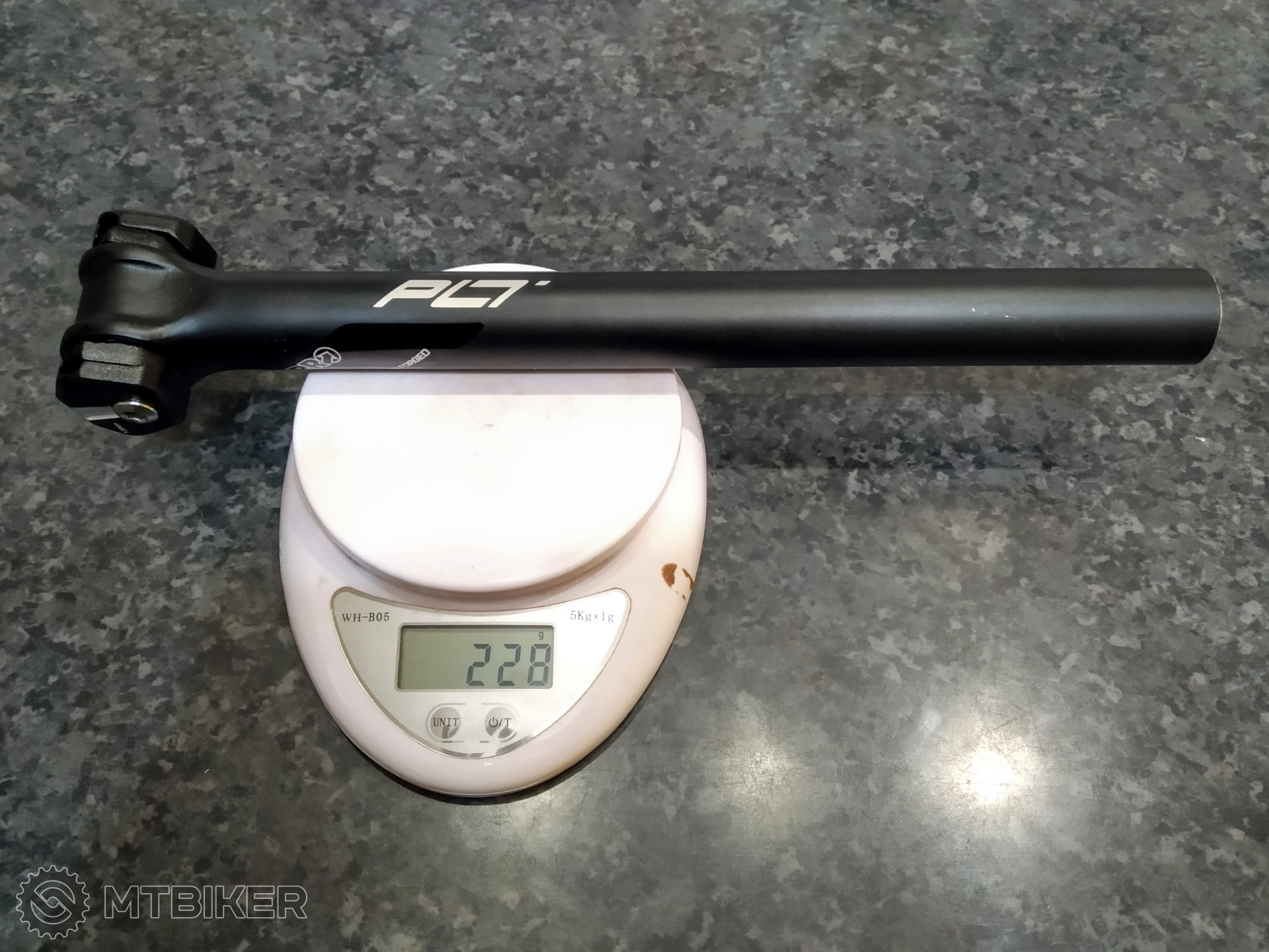

pedal Hlinikova rura vazi dost oproti karbonu. Kedze PRO nerobi tuto v 350mm verzii tak som tej svojej 400-vke pomohol.
Ja som zrezal z 350mm na 300mm aj preto, že 200mm zasunutá hrubá sedlovka bola dosť predimenziovaná, aj takto je zasunutá "len" 150mm

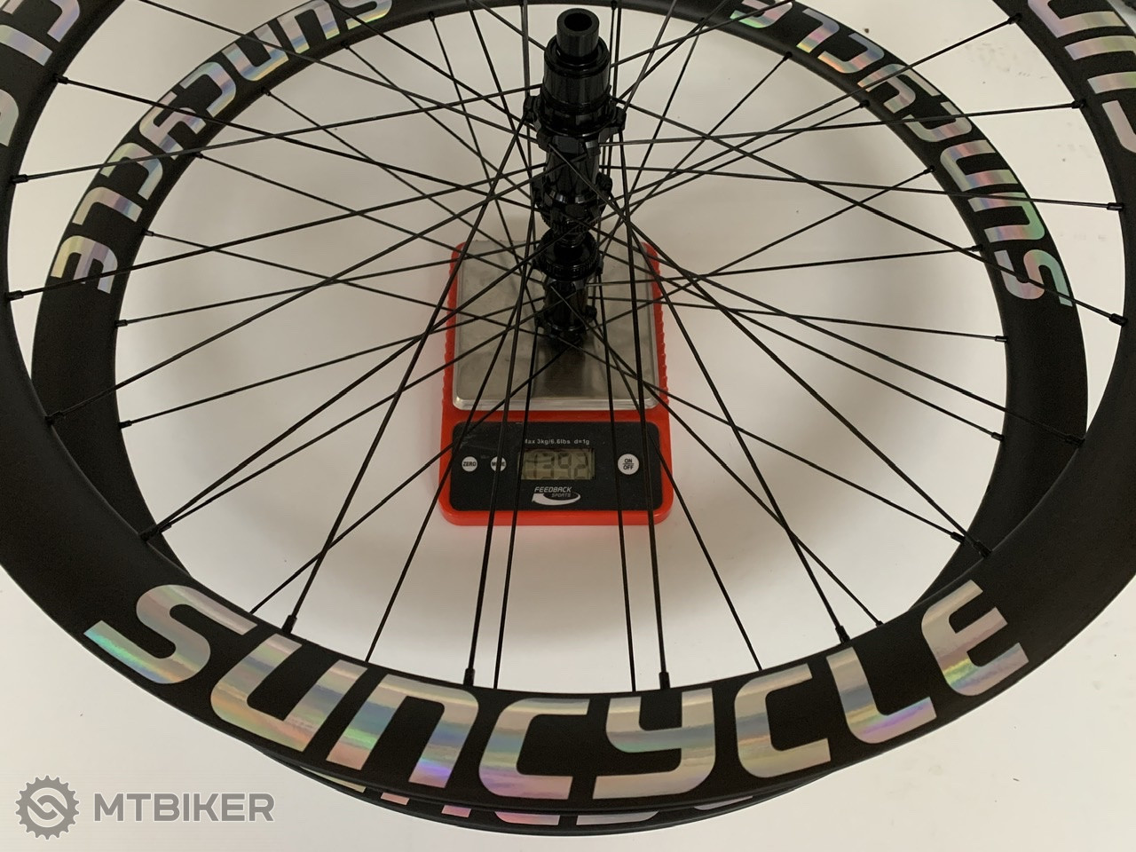

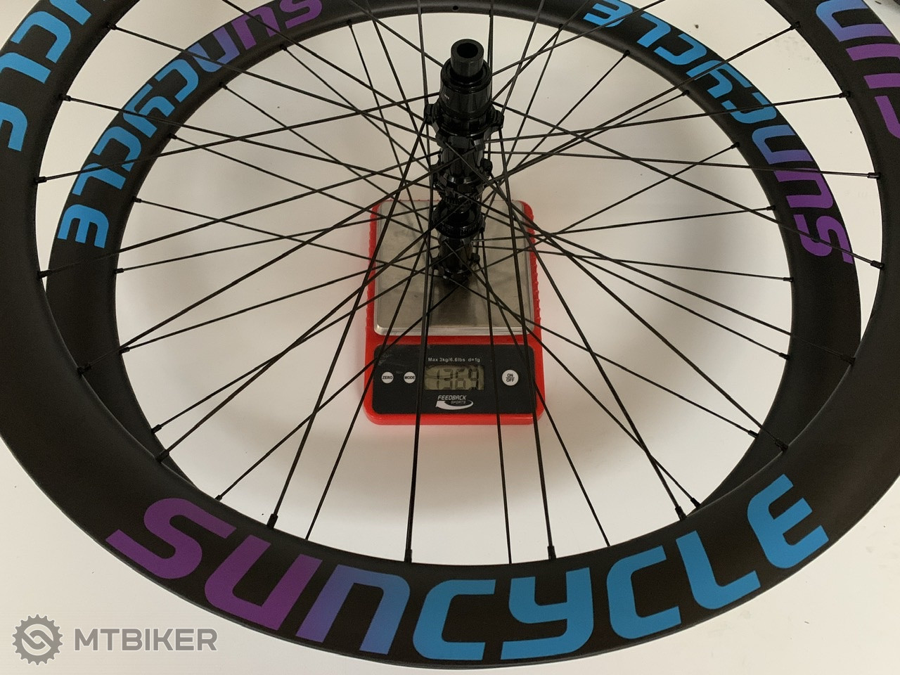

cestne - 45mm vyska, 28/21mm sirka ( vonkajsia/vnutorna ), Sapim CX-Ray spice, naboje z taiwaskej tovarne ( alu telo, priemyselne loziska, hmotnost 114/207gr ), cena cca 800e gravel - 40mm vyska, 29/22mm sirka ( vonkajsia/vnutorna ), Sapim CX-Ray spice, naboje z taiwaskej tovarne ( alu telo, priemyselne loziska, hmotnost 114/207gr ), cena cca 770e
Niple si dával mosadzné , alebo hliníkové ?
