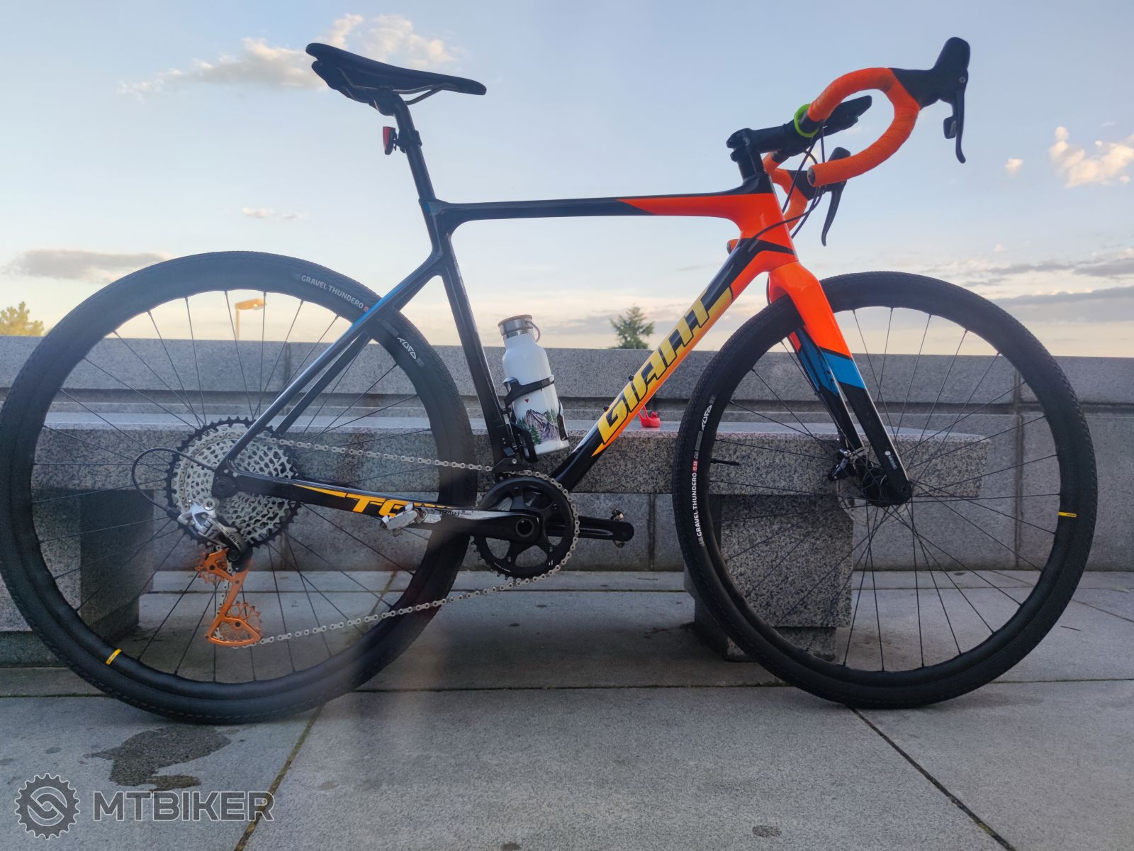

planujem novy build do Malych Karpatov cize trasy od zeleznej do PK/SvJur, potom cez Kacin do Lamaca a pod. 40-80km 600-1400m UP
Doteraz jazdim na 700x30c so 105 R7000 2x11 50/34 a 11-34. a vacsinou na tych strednych kde je to na hrane medzi vrchnou a spodnou pilov, ale aj na krajnych
Avsak kedze tie vymole a cesty uz vyziadali obete na materialy, rozmyslam prejst na 35 plaste, alebo 32 vpredu a 34mm vzadu (napr. Schwalbe pro one) - pochybujem ze tam bude velky rozdiel v kopcoch.
Avsak od bordelu sa celkom spini presmykac a treba to doladovat a preto rozmyslam prejst.
Rival kluky 1x12 s powermetrom
Rival AXS paky s calipermi
predna pila 46 // 48 //50
zadna kazeta: Rival 10-44 // sram nx 10-50 // Shima SLX 10-45 prehadzovacka Sram GX AXS.
Prevod pomermi to vychadza porovnatelne s so shima 50-34 11-34, samozrejme nie tak s jemnymi stupaniami
Otazky: bude to dobre fungovat ? Poberie Sram GX AXS aj mensie kazety ako 10-44, alebo bude treba Rival eTap AXS ?
Mate niekto podobny setup na allroade, alebo je to blbost ?
dik
Moj plan je Rival AXS/ Force paky.
Gx AXS prehadzovac + eagle retaz. Prevodnik mam 11 speed ten si necham aj s klukami.
co som cital, tak ak chces kazetu 10-44 xplr tak budes muset pouzit Flattop chain. Ak MTB kazetu 10-50 alebo 10-52 tak eagle chain. A podla tohto asi bude treba prisposobit aj prevodnik (sram prevodnik s klukami 1x12 je prisposobeny na Flattop chain), kludne ale mozes kupit tieto kluky a prehodit prevodnik, ktory funguje s eagle retazov. Napr. Wolftooth nieco take robi.
Ak nejazdis nejak v baliku, tak myslim ze bude v pohodicke to sprevodovanie v oboch pripadoch.
