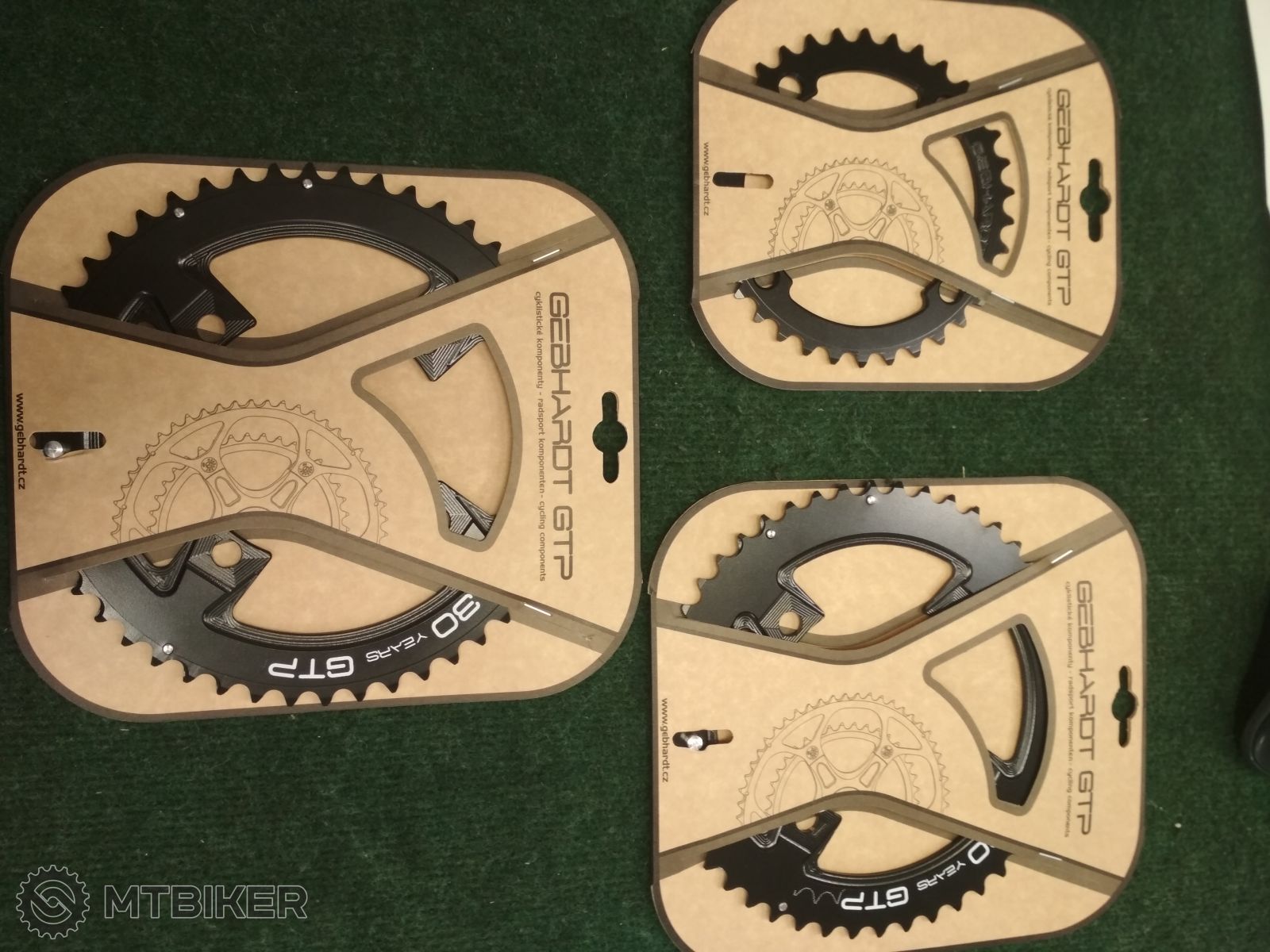

Cyclo Cross 46-36 prevodnik FSA Gossamer exo za mensi.Povodni je 36 BCD 110mm.Planujem kupit vymenit za FSA prevodník FSA Gossamer 110x34z BCD 110mm.Kluky su 175.5mm,10speed.A neviem ci bude pasovat je treba rozobrat komplet stredove zlozenie alebo da sa prevliect cez kluku po rozobrati prevodnikov.Dik za radu

Kluky urcite nemas 175,5mm (bud 172,5mm alebo 175mm)
Najjednoduchsie je zhodit lavu kluku (myslim, ze je tam inbus 10) a potom vytiahnut pravu cast s integrovanou oskou z ramu a nasledne menit prevodnik.
rozmyslal som nad vymenou za GRX 811-2 48/31 ale musel by som menit aj stred aj presmyk a to by vyslo tak do 300 eur a to sa mi nechce do toho davat.
v ponuke maju vyrobu CNC/klasik 33T 5x110BCD prevodnika a mal by som tak 46/33 co je celkom v pohode. Prevod 36/34 je niekedy dost tazky.
volodaj vlado ty si tusim nieco take mal ak som spravne cital, len neviem ci ako 1x alebo 2x
https://www.gebhardt.cz/cs/silnice-cyklokros/prevodniky-a-kryty
dik
len neviem ako materialovo, ci ten hlinik je ok
mno to si ma potesil, celkom silno pouvazujem nad tym kombom 48/33, ak spravne ratam tak to vychadza na nejakych 100 eur +- dokopy
posielaju aj na SK?
Vieš ako to je. Keby ma niečo na ňom štvalo tak si to určite pamätám. Nič take sa mi nevybavujem tak bol asi ok 😂
