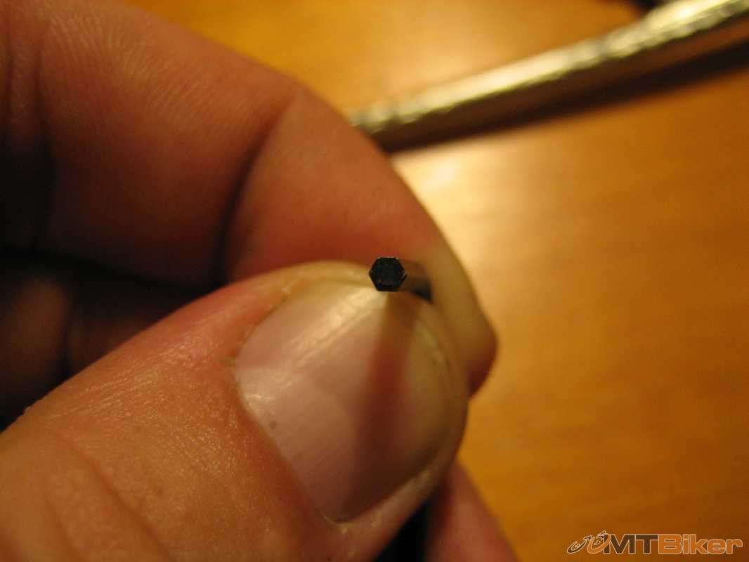

na tlacnej pestnici som strhol vnutorny imbus na nastavovacej skrutke (aspon myslim, ze sa tak vola). Asi tam bolo vela lepidla na zavity, lebo je ho vidno a mal som co robit aby som to pohol o otacku iked to malo dostatocnu volu na zavite.

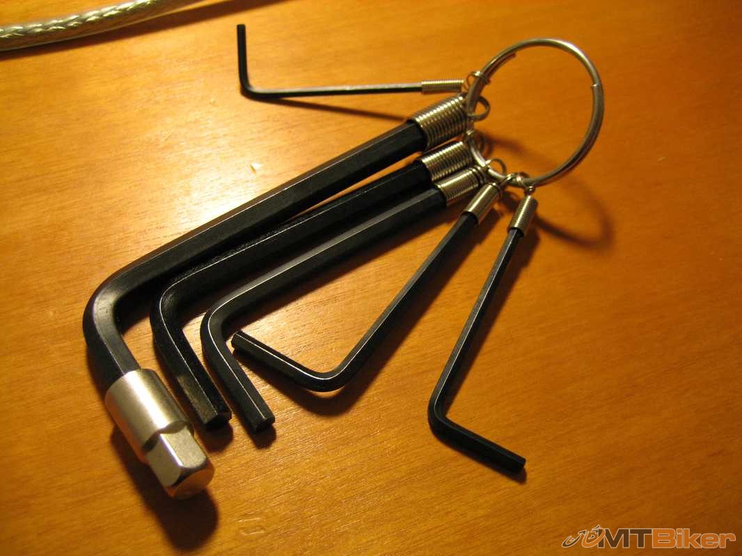

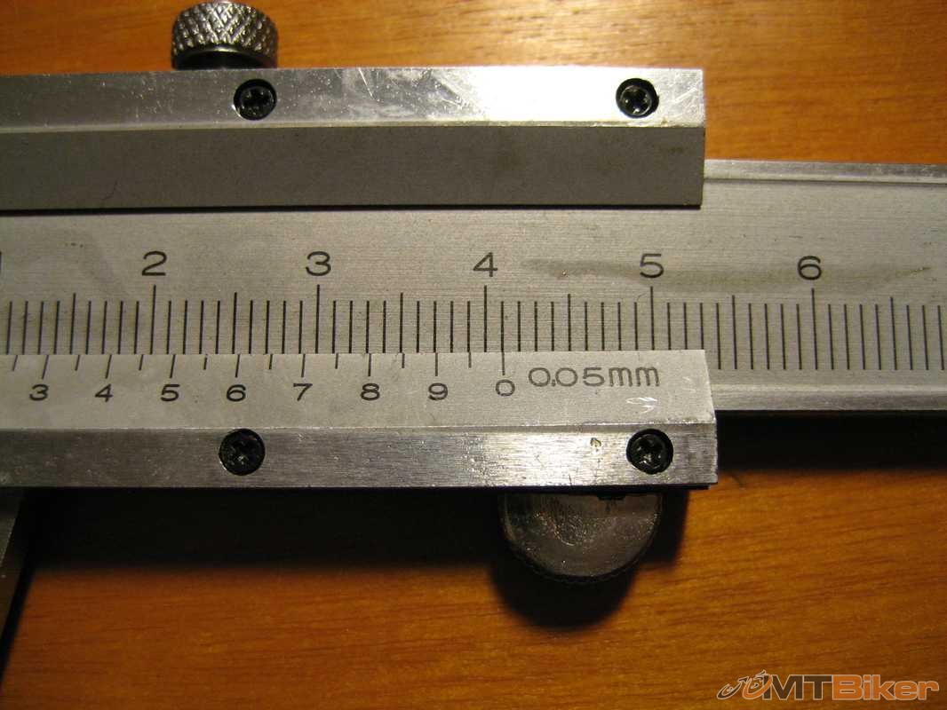

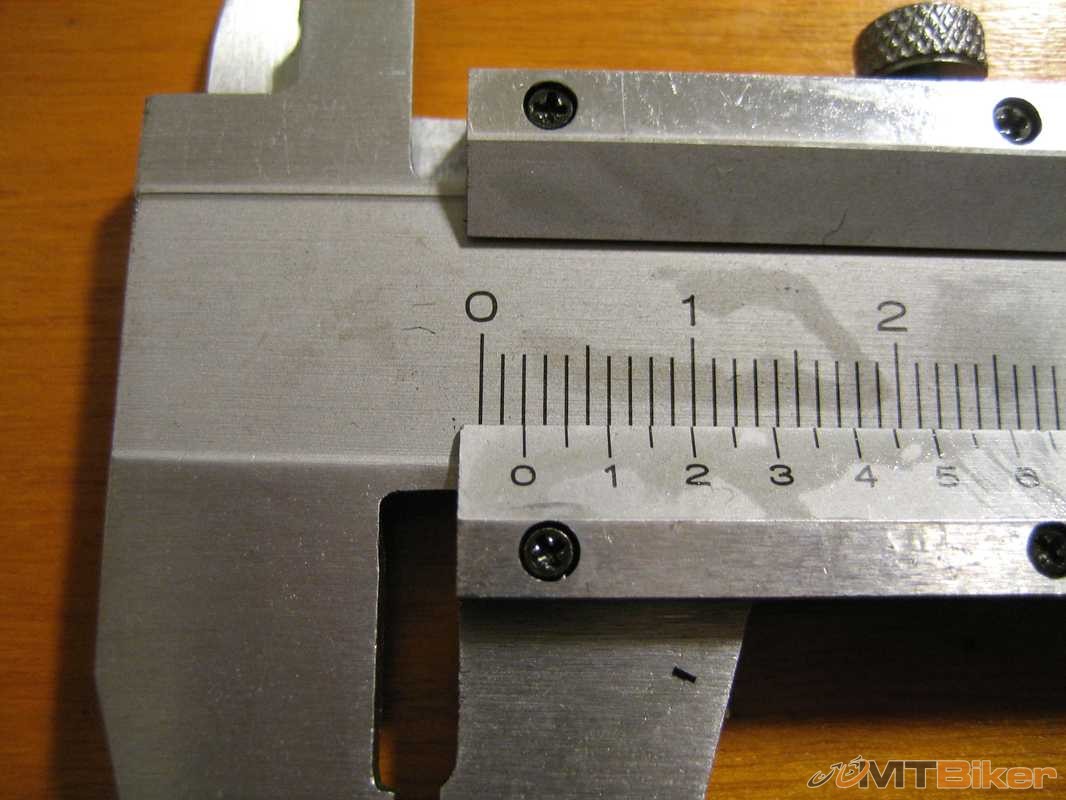

tak tomu neverim, mam vsetky velkosti (co sa tyka biku) , aspon dufam, vacsi nemal sancu vojst, lebo bol takmer taky velky ako je skrutka a mensi nemal volu, pridem domov a zmeram "sublerou" ......

Na nastavenie vzdialenosti paky treba myslim inbus velkosti 2 mm - ak si pouzil 1,5 mm resp. nekvalitny 2 mm vyrobeny s prilis velkou toleranciou, tak to moze byt pricina. Jednoducho sa mi len nezda, ze by ta farba na zavite mohla drzat tak pevne, ze by si strhol hrany inbus otvoru pri spravnej velkosti kluca.

Nikdy nekupujem to najlacnejsie, nie som moj svokor. Ale uz si nepamatam, kolko stali. Mam este aj dost drahe, lenze tie sa pouzit nedaju, je to multikluc.
Prikladam obrazky - mysli, ze o presnosti to nebude.

P.S. Keby si mal spravnu velkost, tak si bud isty, ze to nestrhnes. A ak tu spravnu velkost zozenies, tak je este realna sanca, ze to pojde nastavit.
