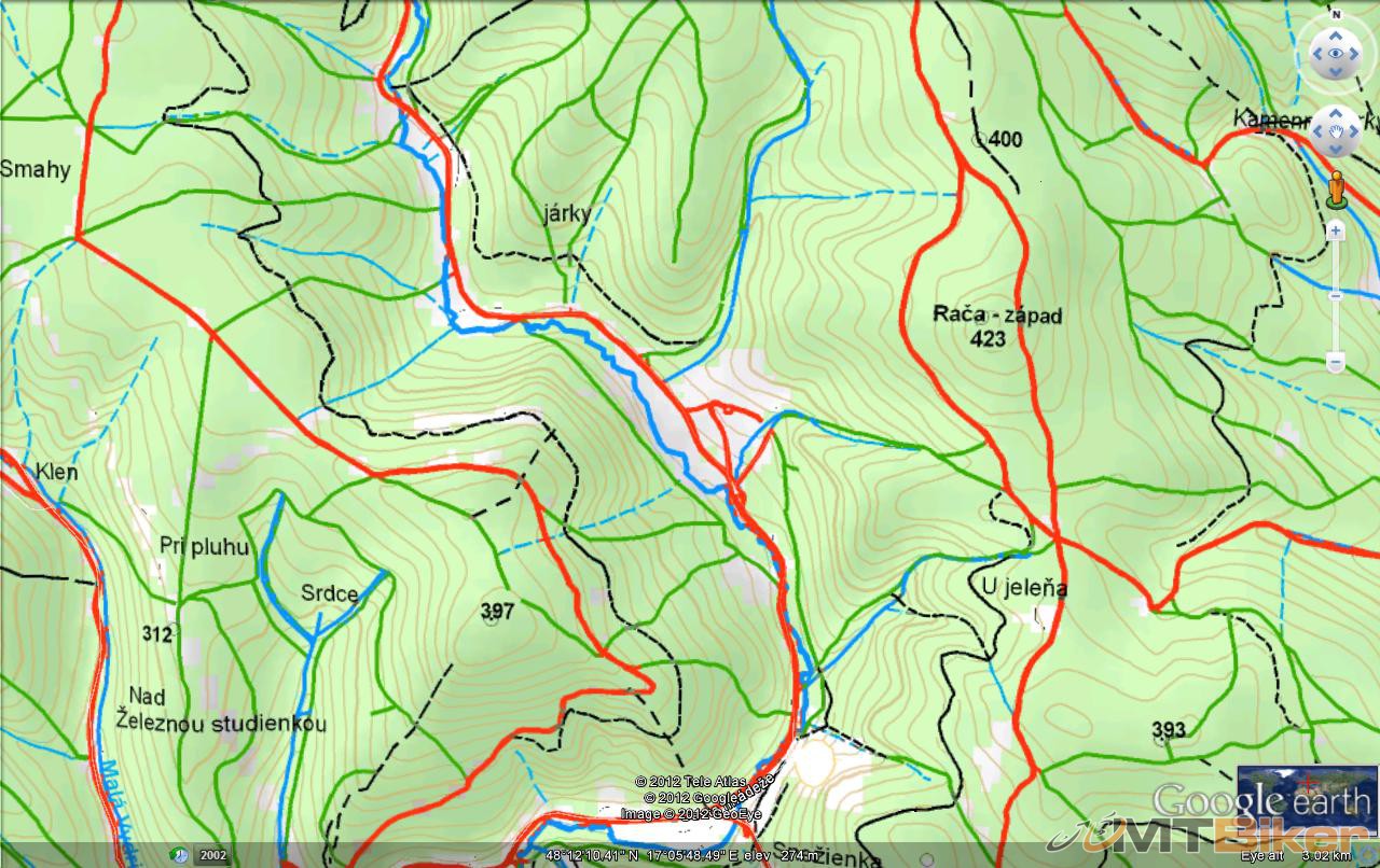

Inak keď so browsoval netom tak som stiahol niečo a teraz v google earth keď zakliknem lesné cesty a chodníky tak pri priblížení mi to pekne všetko ukáže. aj farebne. Dá sa napr toto dostať do toho gps? (výsek z google earth?) ja som použil postup čo som niekde našiel a uložil som to do garmin súboru ako .kmz tuším. v gpsku to ale aj tak naukazuje. keď som sa na to ale pozrel tak ten súbor má aj tak iba 1kb. to predsa nemôže byť ten výsek mapy z google earth. či môže? taký malý, iba 1kb?

To, čo si dal do prílohy, je rastrová mapa. Tá sa dá pre Edge 800 vyrobiť iba ako CUSTOM MAP vo formáte KMZ. Dá sa vyrobiť v programe MOBAC. Alebo sa dá patchnúť firmware Edge 800 a vyrobiť ľubovoľnú ľubovoľne veľkú rastrovú mapu v JNX formáte. Odkaz som dával vyššie.

Ako si môžem pred cyklotúrou "vyrobiť" plán cesty a dať do garminu? Hlavne mám na mysli, že budem mať na obrazovke (na PC)takú mapu ako som dal do prílohy a tam si vyznačím trasu, ktorú potom nejako dostanem do garminu a ktorou ma bude potom garmin navigovať? Funguje to podobne ako v aute? Predpokladám, že bez hlasovej navigácie. Možno nejaké pípntia pri "odbočovaní". Hlavne ako to vyrobiť a dostať do garminu.

Takže ak správne chápem ani v tom MOBACu nemôžem spraviť to čo som popísal vyššie? Dá sa to vôbec niekde spraviť? (zostaviť si vlastnú trasu z tých gpsforum topo lesných ciest) Inak aj tak nechápem ako si vôbec vytvorím tú "trať" či "trasu" či ako to nazvať po ktorej chcem ísť.
V google earth sa nedá naplánovať a exportovať trasa do garminu? To je zatiaľ jediná mapa a program v PC, ktorý mi ukazuje tie lesné cesty.
