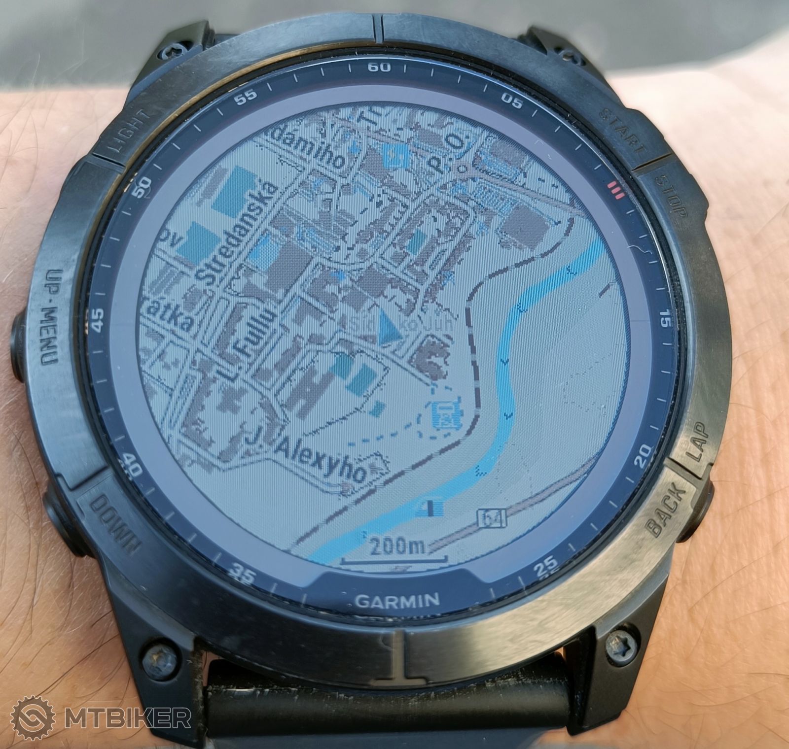

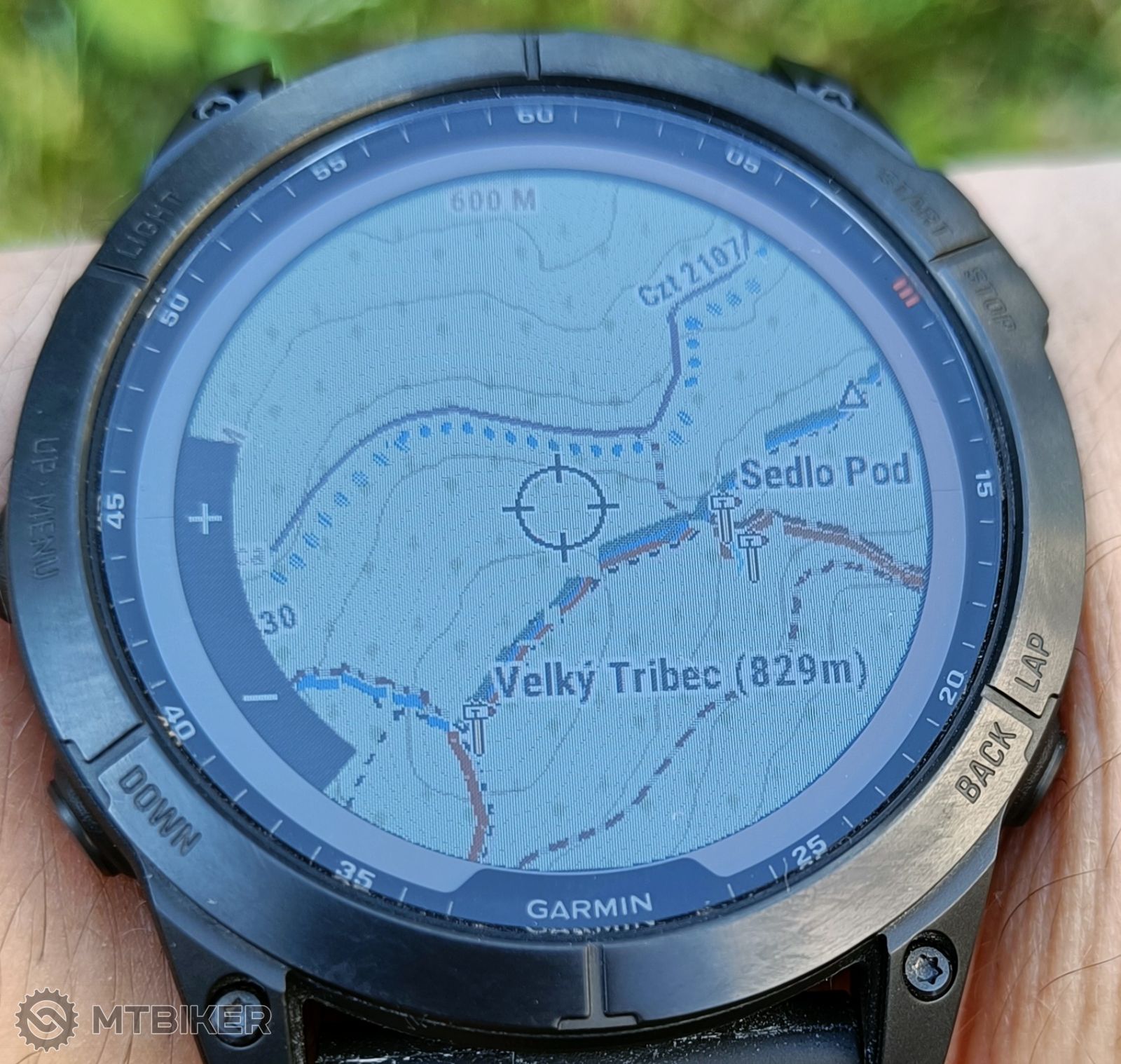

Ja som mal v Tactix Delta a aj mám teraz v 7Xkách freemap. Stiahni súbor s mapou (Latin1 verziu) https://download.freemap.sk/garmin/freemapSKtopo.gmapsupp.latin1.zip
Roz-zipuj a skopíruj do hodiniek pripojených k PC do zložky Garmin tento súbor.
A potom si len nastav v hodinkách, ktorú mapu chceš zobrazovať.
Otvoris v mobile GARMIN connect->otvoris hodinky->aktivity a aplikácie->upraviť nastavenia->napr. bicykel->mapa->nakonfigurovať mapy a tam si odfajknes čo chceš.
Neviem teraz takto z hlavy či sa to dá vseobecne pre všetky športové profily na raz nastaviť alebo si ich musíš takto jednotlivo nastaviť (beh, turistika, cyklistika…) ale myslím, že jednotlivo.

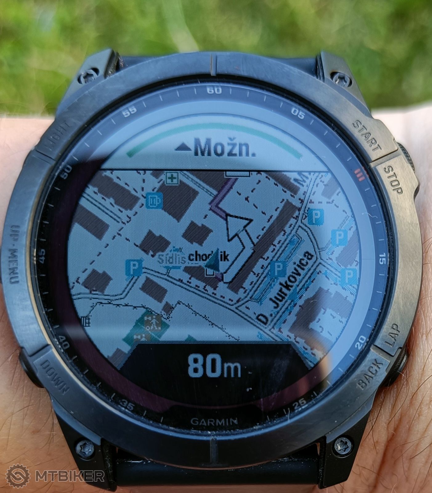

ahojte kde robím chybu ze mne tú mapu freemap na hodinkach FENIX 7X sice ukaze ale cesty su prerusovane a proste ani vypocet trasy mi to neurobi...ako by ta mapa bola chybna ....dakujem vam za odpoved
no ja som skúšal už niekoľkokrát to nahodiť a stále to isté ..... nakoniec som tam dal https://garmin.opentopomap.org/ a tieto idu a je to dobré len to nemá farebne vyznačené turistické trasy oni tam súzakreslené len nie farebne a to iste cyklotrasy ...mapa je ok si myslim

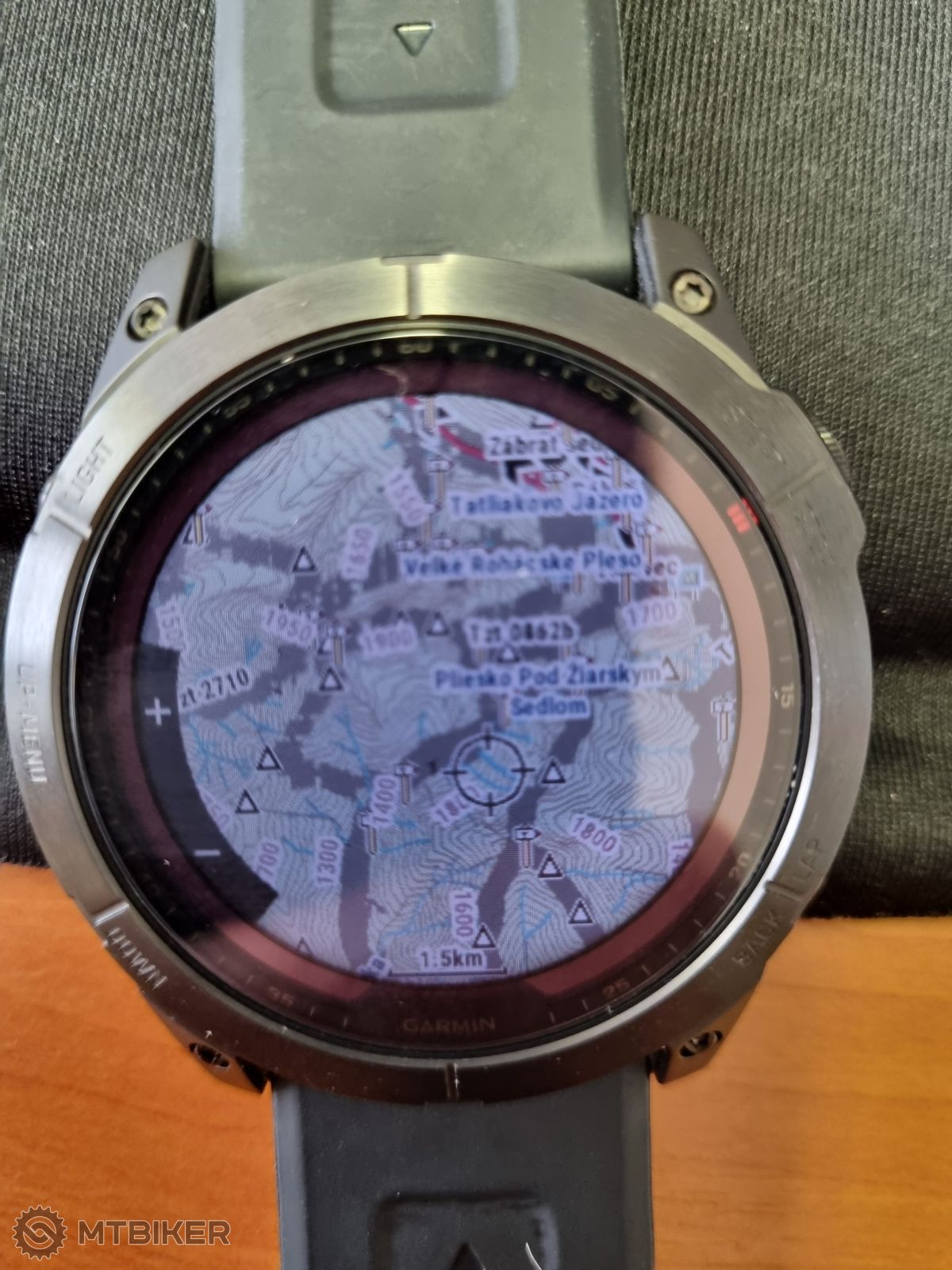

Ahoj. Skúsil som všetky možnosti dostať mapu do garmin 7x. Vždy to skončí rovnako. Mapu tam dostanem, aj ju zobrazí ale nezobrazuje farebné značenie turistických trás. Tam kde má byť farebná čiara je iba šedý pás. Neviete dať niekto radu? Predom ďakujem
Mne na tom vadí že to je málo nazoomované a ťažko sa z tej mapy číta. Ale lepšia asi nie je.
novy
System Software 8.37
Fixed issue causing roads to not draw on the map at times.
