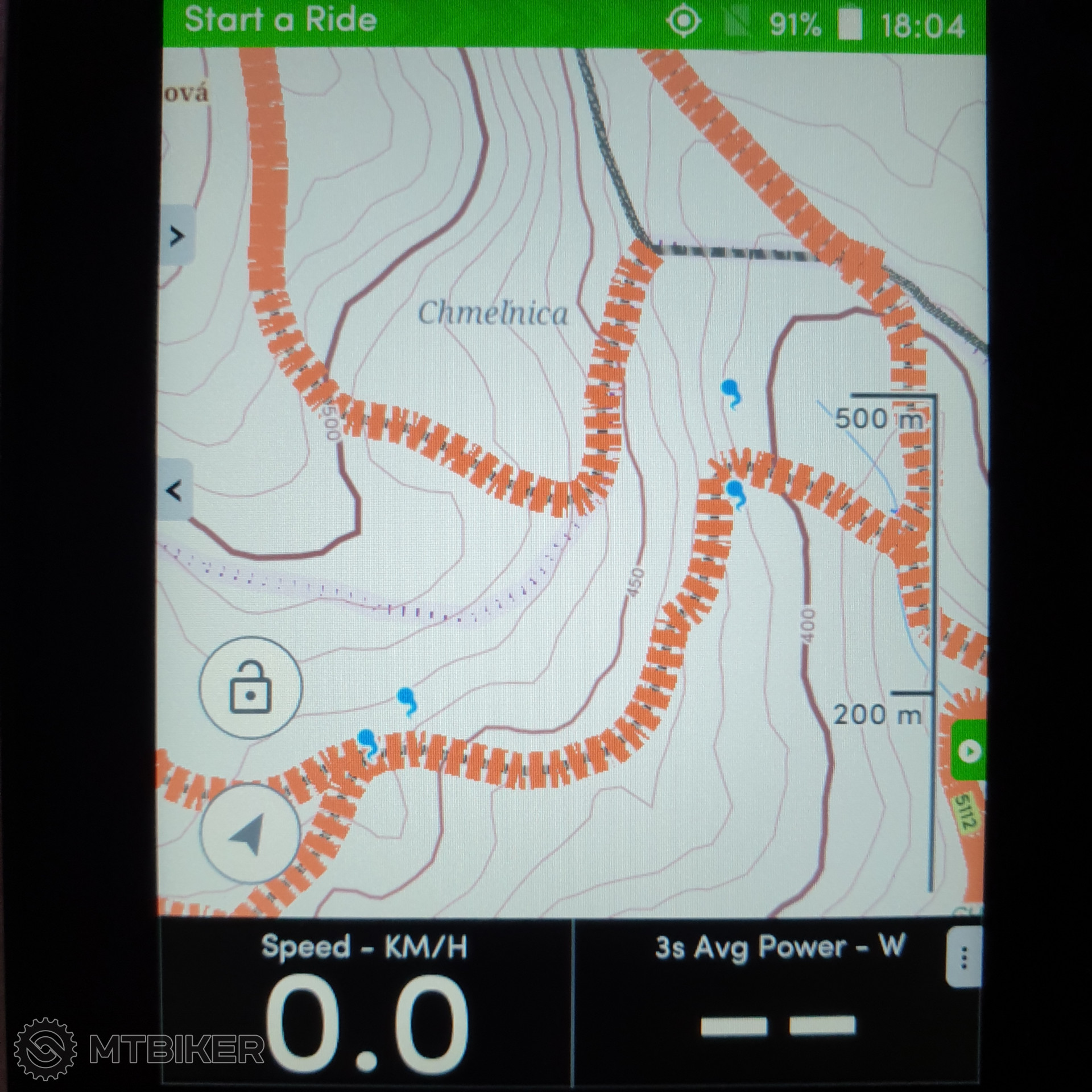

Len pozor je to verzia mapy/štýlu 5, nemusí to podporovať. Ale ak by bolo treba, máme aj verziu 3 ("stará" locus mapa), štýl ale treba upravený.
Super. Mapa fici aj styl vyzera fajn, ale niektore lesne cesty su taketo. Vid obrazok.
