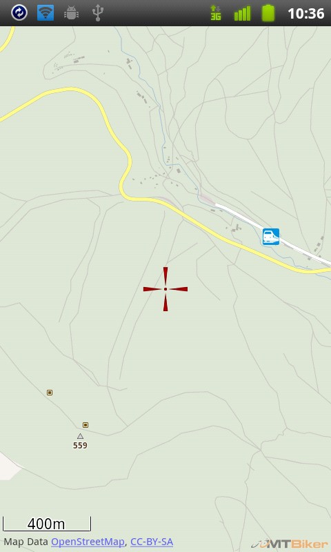

Mozno uz poznate podobne mapy, ktore su vytvorene pomocou projektu Mapforge z OpenStreetMaps.
Aj ja som si nejake stiahol ale nebol som z nich velmi nadseny, pretoze neboli velmi podrobne.
Tento projekt rakusana Christiana Kernbeisa ma vsak zaujal viac.
Zapracoval tam totiz cyklisticke trasy.
ukazka:
www.openandromaps.org
V aplikacii Oruxmaps su dokonca aj vrstevnice, v Locuse mi ich nezobrazilo, neviem preco.
Bohuzial mapa SLovenska nieje moc podrobna, tych znackovanych tras je pomenej, chcelo by to dopracovat turisticke znacky.
Zato mapa Rakuska mi pride dost slusna.
Vyhoda map je mala velkost a to ze su vektorove, daju sa velmi pekne zvacsovat.

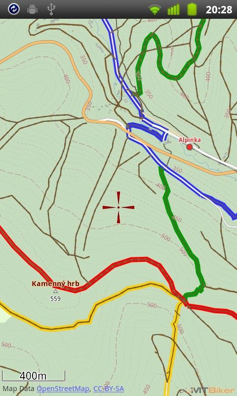

Dnes Christian Uploadol niekolko map s
turistickymi znackami, je medzi nimi aj Slovensko
http://www.openandromaps.org/files/themes/volatile_hike.zip
rozbalit ho a prepisat ten xml subor co je k mape, mapa potom vyzera takto:

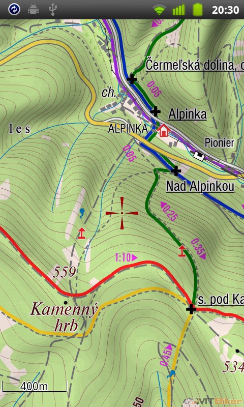

- na Slovensku ostávam u dát z freemap.sk, keďže vyzerá, že je tam predsa len toho viac ako v OpenAndroMaps. Mapové dáta sa sťahujú cez Freemap.sk addon for Locus
- téma funguje s mapami z freemap.sk (vrátane cyklo/turistických značiek) aj OpenAndroMaps (zatiaľ bez značiek)
- značky by mali farebne sedieť s TZT + cyklotrasy sú značené fialovými bodkami
- zobrazovanie je optimalizované na zoom 14 a 15 (ako na priložených obrázkoch)
- stačí rozbaliť do /Locus/mapsVector/_themes a vybrať v nastaveniach
Dobré by bolo, keby ste ten štýl vyskúšali na čím viac zariadeniach (hlavne ma zaujíma, ako to vyzerá na displejoch s iným rozlíšením ako 800x480) a napísali sem svoje postrehy. Vďaka.
Vyzerá to oveľa lepšie ako v origináli Freemap.
