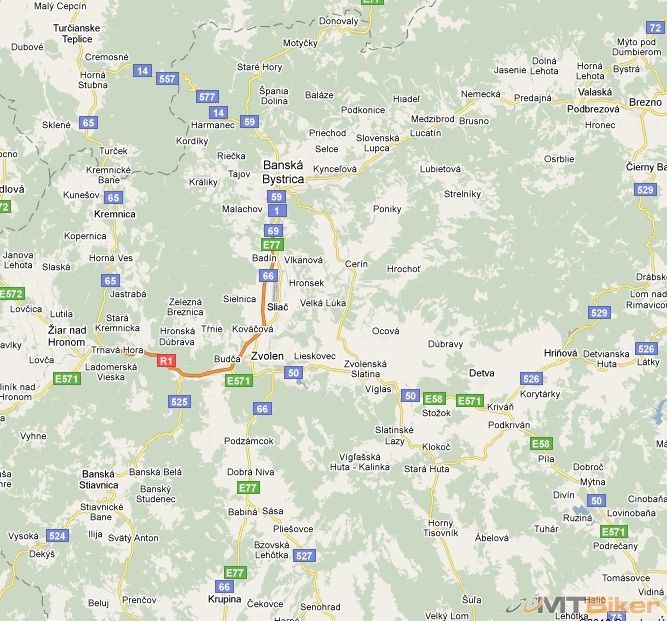

kto mi upne cast TURISTICKEJ MAPY VKU (zkalibrovana) pre SmartCom GPS?
Postaci aj stred Slovenska (od Zarnovice po Látky a od Donovál po Krupinu) - vid obrazok.
Rozsypal sa mi NB a musim v pondelok kupit novy HDD. Takze nemam kde vytvarat.
Dakujem krasne!
