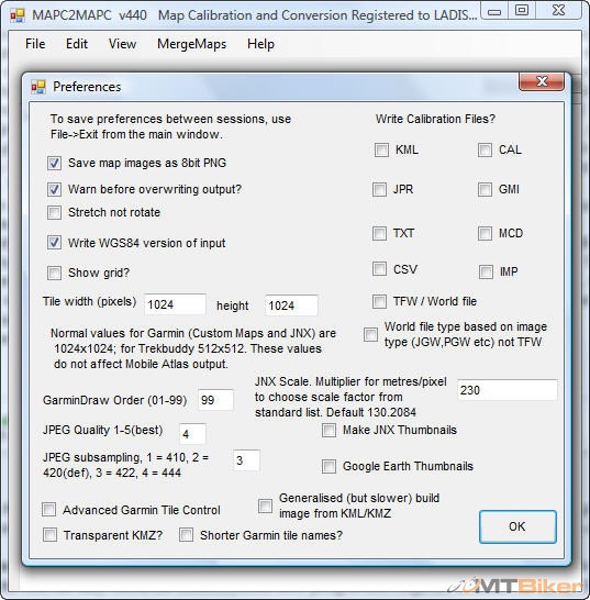

Format JNX si vytvaram cez program MAPCMAP z OZI suboru. Nasledne si ho musim upravit cez program JNX Customizer. V ponuke mam moznost upravit dva Levely. Vies mi prosim poradit ake vhodne udaje v metroch alebo km pouzit? Dakujem
Ten druhý level je iba thumbnail (náhľad) vyrobený MAPC2MAPC. Vyrobil ti ho, lebo si to mal v nastaveniach zaškrtnuté (Make JNX Thumbnails). Treba to odškrtnúť, náhľady ti netreba, zbytočne to potom komplikuje možnosti nastavovania zobrazení. Vyrob si mapu ešte raz bez thumbnailu, dostaneš len jeden level, ktorý si v JNX Customizeri nastavíš ako chceš. Keď dáš 20 km, bude sa zobrazovať od mierky 20 km, keď dáš 800 m, bude sa zobrazovať od mierky 800 m.
Ešte poznámka: Mapy sa odlišujú číslom map group a názvom. JNX súbory s rovnakým číslom map group musia mať rovnaký názov a pod tým názvom sú ako jedna mapa v prístroji Garmin.

-File---Open Calibration (otvoríš súbor MAP)
-Edit----Preferences (skontroluješ, či máš dlaždice 1024x1024)
-File----Write Garmin Custom Map
... a je to!
A samozrejme, prízvukujem ešte raz, nerobíme mapy väčšie ako 10240x10240 pixelov (alebo veľkosťou zodpovedajúce obdĺžniky).
