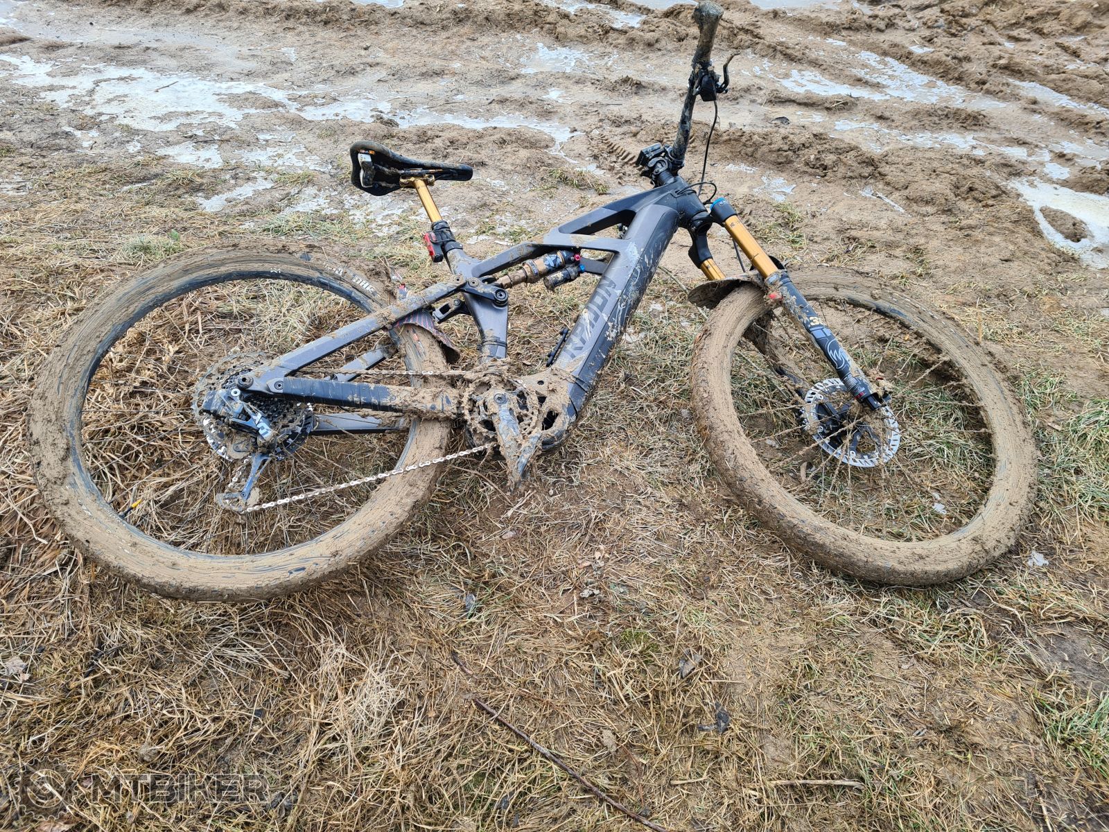

Ahoj.zatiaľ pohoda.Mám na ňom ešte iba 200km,ale naparádu.No za tie peniaze v tej výbave je to super bike.Trošku čudný ten el.sram lebo to radí rýchlo bez feedbacku(proste preradí a necítiš to mechanické preradenie)dá sa na to zvyknúť.Inak nemám čo biku vytknúť.Pekný neokukaný rám,dobre vybavený bike.
