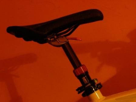

Ale k vlastnym skusenostiam aby nebolo tolko vychvalovania. Zacnem tym zlym. Po vybaleni namontovani a odskusani som bol nadseny - na dalsi den pred vyjazdom som si vsak vsimol asi 3cm dlhy, pomerne siroky a hlboky skrabanec na vnutornej nohe (az cez anodizaciu). Povedal som si kaslat na to aj ked je to cudne teda ked este nebola ani vonku, dal som jej sancu. Po vyjazde (pocas ktoreho som ju pouzil asi 3x) som si vsimol ze ryha je ovela dlhsia vacsia a pribudla dalsia, pricom ryhy ktore nezodrali este anodizaciu prebiehaju celou dlzkou piestu. Sedlovku som teda zhodil a idem ju vyreklamovat (fotky).
No ale aj k praktickym skusenostiam. Mam lever verziu - packa je pomerne jednoducha, celokovova, da sa nasadit na rajdy bez potreby demotaze radenia, na fukciu vsak treba trosku vacsiu silu takze treba ju viac utiahnut (pozor na karbonove rajdy, ktore btw mam). Sedlovka na osahanie pomerne kvalitne vyrobena, nevyzera ako ziadny smejd. Co sa tyka chodu da sa nastavit rychlost vracania (rebound). V najrychlejsom sa vracia pomerne svizne pricom pri maxime sa ozve doklepnutim o doraz. Stlacenie uz nejde tak hladko - kto si predstavuje stlacenie packy a klesnutie vlastnou vahou je na omyle - normalne treba dost zatlacit ak nie niekedy sa aj pohupat aby zisla dole - ked sa rozbehne uz to ide v pohode. Niekomu moze vadit ze zamok ma kalsicky zuby a teda milimetrove nastavovanie uhlov ako pri Thomsone nehrozi - mne to vsak nevadilo. Vahovy rozdiel som vsak pocitil ihned - oproti thomsone ma o 330g viac, komfort vsak teraz isiel na prve miesto. Este snad jeden postreh - presiel som z thomsony (ktora je dost tuha) a dost ma prekvapil pocit akejsi makkosti (poddajnoti) sedlovky v ohybe, ktory je vsak dany systemom do seba zasunutych trubiek. Normalne som mal pocit ako keby som sa pri jazde do kopca ovela viac hupal na biku (a tlmicom to rozhodne nebolo) - da sa na to vsak pomerne rychlo zvyknut takze tiez by som to nebral cisto ako negativum.

+ a samozrejme pridavam fotky mojej sedlovky co pojde na reklamaciu
