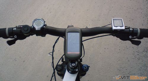

oregon 450 nie je na riadítkach zas taký veľký. Ja ho nosím na dlhšie výjazdy v držiaku na predstavci (predstavec mám 12cm), drží tam dosť pevne, aj keď idem mimo cesty. Navigovanie som využil zatiaľ iba raz, ale bola to hlúposť. Keď chcem ísť po neznámej trase, tak si ju len nahrám do oregonu vo formáte .gpx a nechám si tú trasu zobraziť na displeji - to je na orientáciu vynikajúce.
Výhoda egde je zrejmá - nahradil by všetky tri prístroje, ktoré mám na riadítkach a pridal množstvo funkcií navyše. Pre mňa je ale pohodlnejšie, keď si napr. niekedy vezmem len pulzmeter a gps nechám doma. Navyše tie hodinky samostatne používam aj pri behu.
Ja som teda s oregonom na biku spokojný
edit:
Co ma strasi je len 200 waypointov
Neviem, či tomu dobre rozumiem, ale 200 waypointov je niečo iné ako 200 bodov na záznam trasy. Pri oregone je to medzi parametrami uvedené jasne:
Waypointy/obľúbené/pozície: 2000
Cesty: 200
Track log / záznam a správa trás: 10.000 bodov/200 trás
edge na tom bude asi podobne...
Len pre ilustráciu - posledne, čo si pamätám, som mal zaznamenanú trasu v oregone dlhú cca 50km a to využívalo asi 8% pamäte pre záznam trasy.
