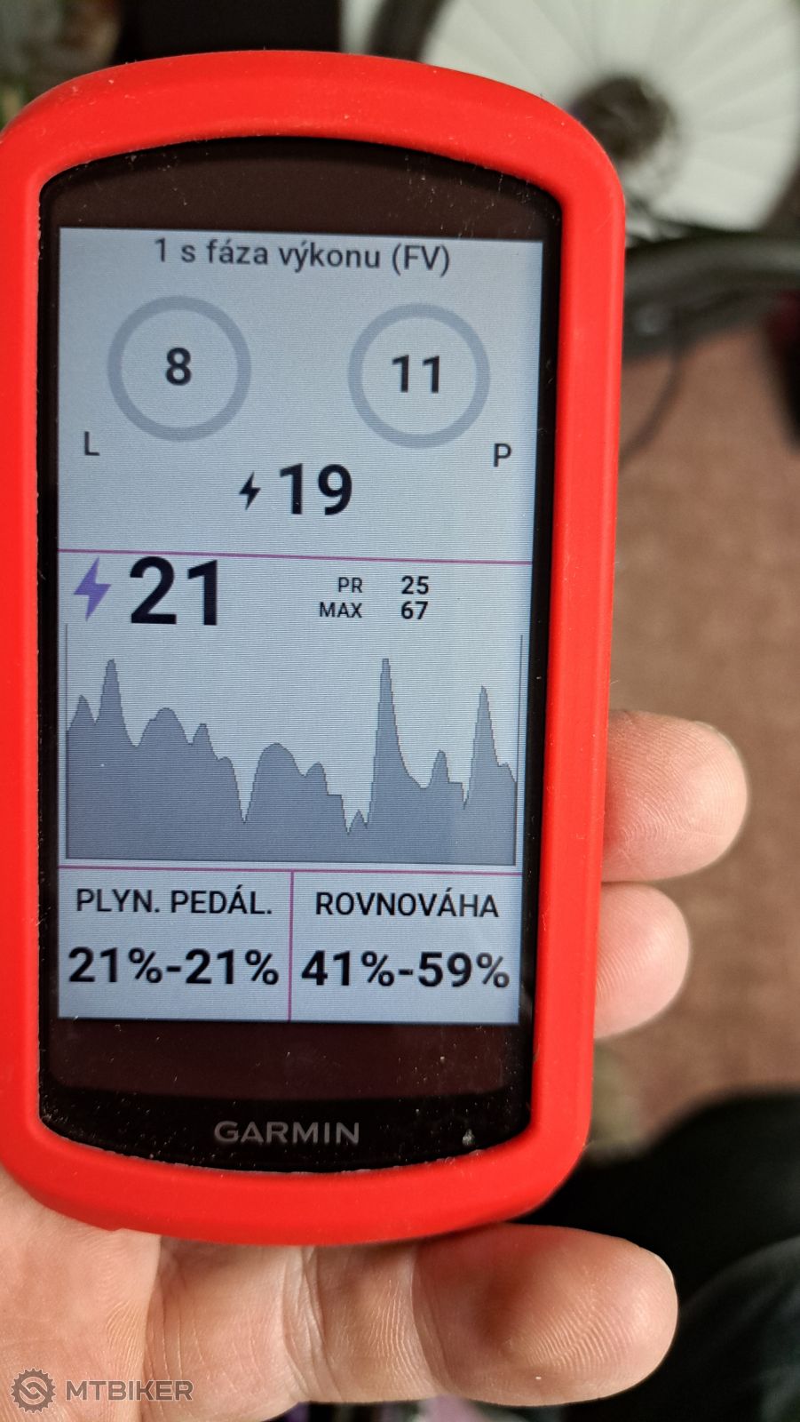

Tak nakoniec som na to prišiel (Garmin forum...). A chcete aby Vam Tacx Neo 2T Smart ukazoval aj vyváženie-rovnováhu, plynulosť... (Ľ/P), ale iba v Edge a vraj aj v Tacx. Nesmie byť spárovaný ako trenažer, ale dať pridanie snímačov, vyhľadať a pridať samostatne snímač výkonu a samostatne kadencie. Potom nastaviť v snímači výkonu, Dynamika cyklistiky,-Efektivnosť šliapania, Plynulosť pedál a je to.
odkaz:
https://support.garmin.com/en-US/?faq=byKAHsAsDY31bxZbh081p6
tak som si všimol že potom aj trenažér pripojiť, rozdiel som si nevšimol...
