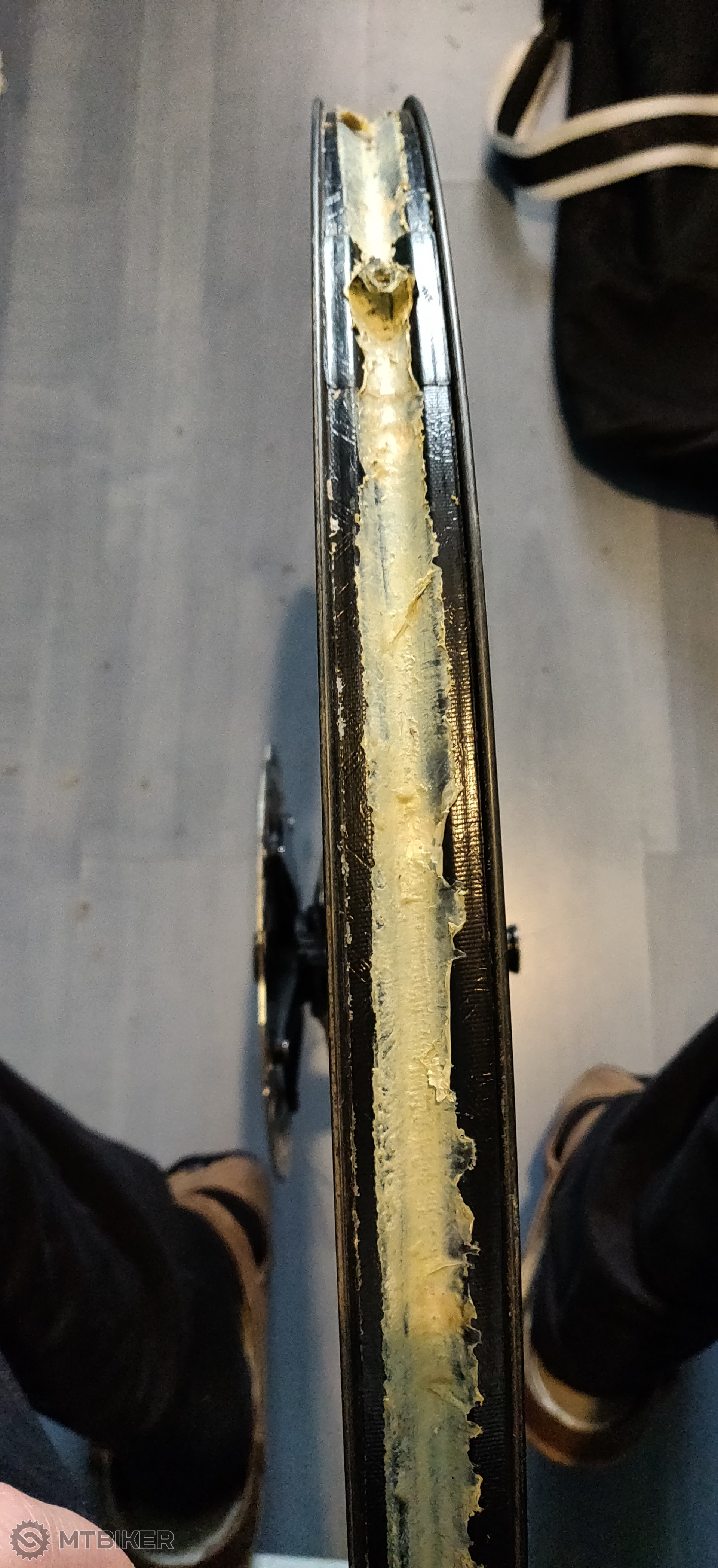

Nemiesal si ich nahodou?
Istota niesu ani tie. Stans no tubes race mi spravil tiez hrudky v oboch kolesach, ale po cca 4 mesiacoch.
Effetto Mariposa Caffelatex
15 min som cistil rafik
Foto od RANDAL z 23.07.2019 v téme Bezdušové systémy
Pridať fotku na mapu
Caffelatex po cca roku.Dolievane 2x,naposledy pred mesiacom,ale to bolo len preventivne,takze som to dnes striekackou vytiahol.Plast takto olepeny so zodratym dezenom ma 685g,novy mal 680g.Takze ziadne obavy ako tu podaktori maju,ze 100ml mlieka sa im nalepi na plast a teda bude o 100g tazsi a dolievanim sa to este zvysi.
Defekt som mal 1,co som vytiahol trn,tmel to zalepil za asi 5 sekund.Par mesiacov dozadu som si vsimol,ze na plasti sa sem tam objavia mokre flaky,to boli mozne defekty.Pripisujem to aj skoro hladkemu dezenu.Mat duse,tak ma porazi
Stans no tubes tire sealant rok bez dolievania ziadne hrudky ziadny tmel
No hej,blbo som to napisal.Teoreticky to moze byt castym dofukovanim.Mlieko vo flasi samo od seba tiez nevyschne,ale keby sme flasu casto otvarali,tak by schlo.Taka je jeho funkcia,uschnut na vzduchu a tym zalepit dieru.
Cim to teda bude? Ved co tam ma Andreas uz je brutal.
Teraz som nahodil Schwalbe NN PET boostrom,dofukany Lidl pumpou a zatial drzi aj bez mlieka.Dam tam to,co som vytiahol z Maxxisu.
