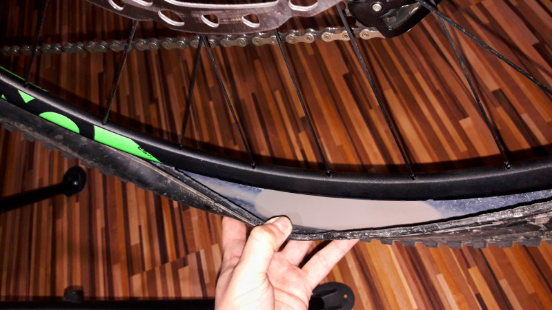

Ked uz mam vidlu v preventivnom repase tak som otvoril aj plaste po cca roku. Plast je IKON 3C max speed EXO TR kevlar a mlieko vid foto. Inac par krat sa spomenula vydrz v mraze tak tu pisu do -20 C
Defekty som mal cca 3 a vsetky hned zalepil.
