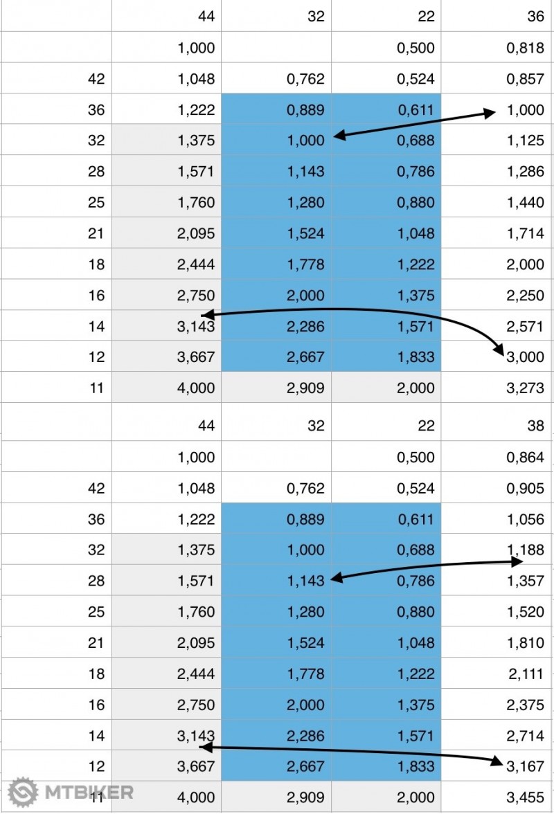

Asi by bolo čestné pripustiť, že v mojom prípade "zhadzujem az ked je uz zle" nastáva omnoho častejšie ako u teba, tak si s tým nerobím príliš ťažkú hlavu, jeden 22T som tiež nedávno menil. Kazetu som teraz menil z 11-32 na 12-36, najväčší prevodník som používal pomerne zriedka a najťažšie prevody fakt len výnimočne. Vychádza mi zásada: "Všelijaké to kvaltování pouze pro hovada jest", tak som si povedal, že to celé zjednoduším. 32T prevodník už bude treba pomaly vymeniť, tak by som tam dal niečo väčšie, keď čítam, čo píše lto, tak hádam použijem 36. Ešte si to pozriem v mojej tabuľke prevodov v Exceli.
Najťažší prevod som mal doteraz 44/12 = 3,667, po odstránení veľkej píly je to momentálne 2,667, ako keby mi chýbali tri najťažšie prevody.
36T znamená skoro presne rozdiel jedného pastorku. Tu chýbajú približne 2 najťažšie prevody.
S 38T mi bude chýbať v podstate len najťažší prevod a v teréne sa ukáže, čo dokážem ukrútiť, na nové kombinácie si musím zvyknúť. (Treba ale dodať, že prevody švindľujem, lebo od 15. decembra som dal dole už asi 7kg a ešte 15 by som chcel zhodiť).
Takže po zvažovaní mi vychádza lepšie kombinácia 22-38.
Najľahší prevod 22/36 je 0,611, to sa nemení.
