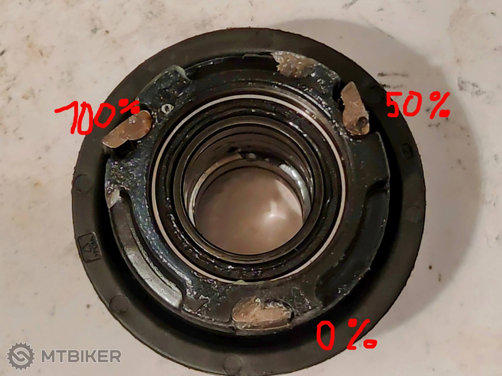

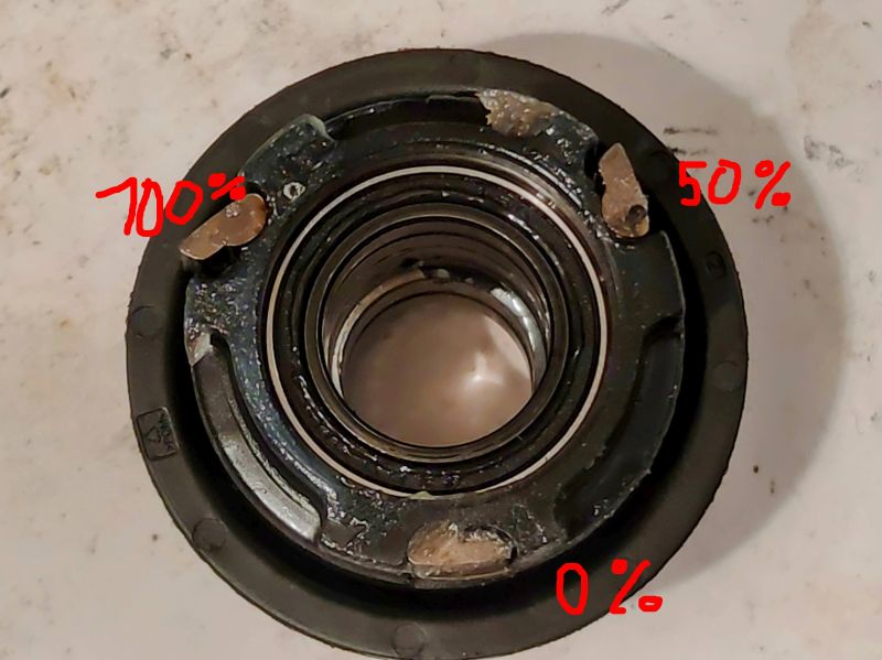

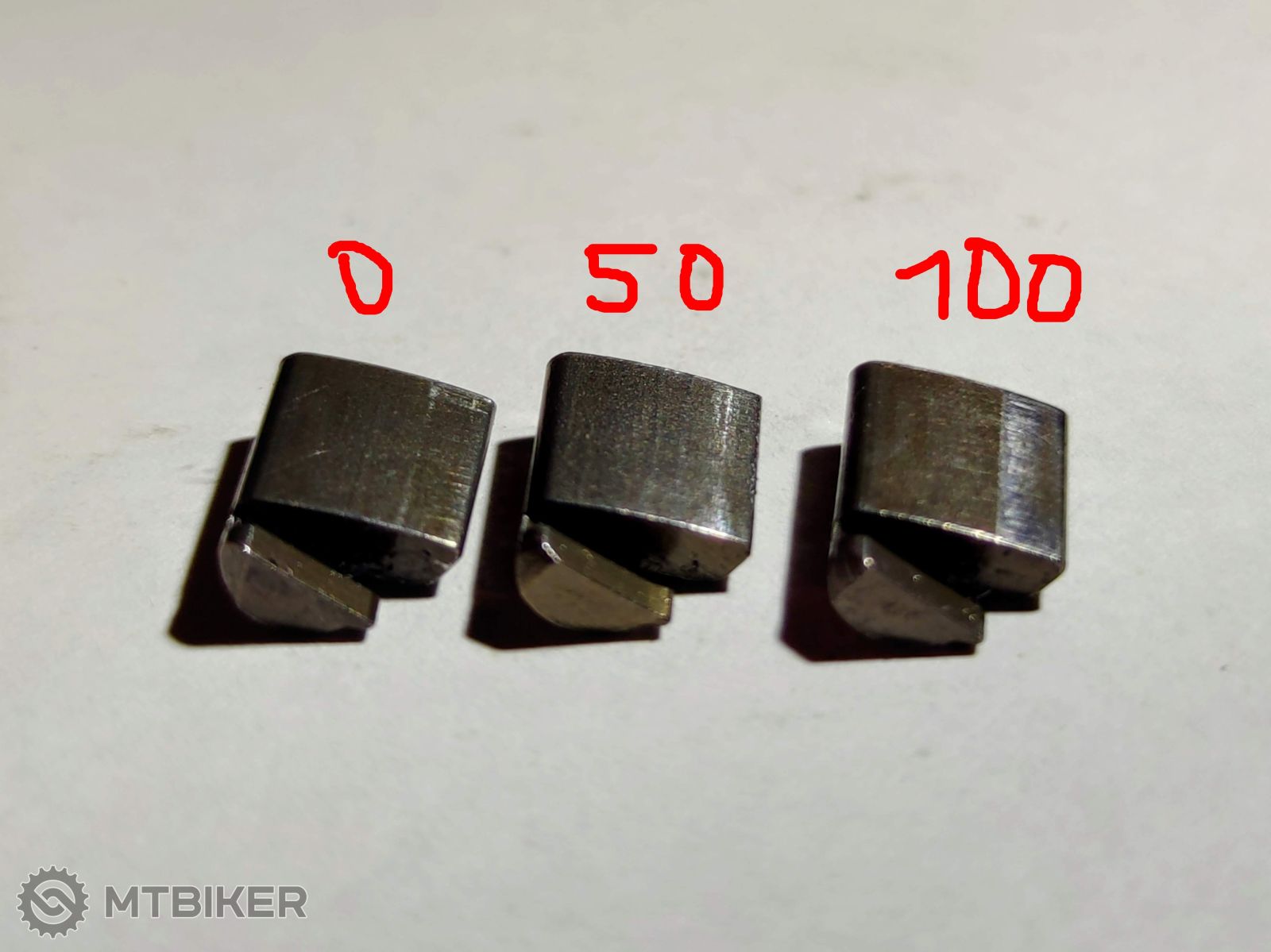

zihadlo 5 mal si pravdu. Kamaratke tiež po uvolneni tlaku na pedale/preradeni a pri naslednom zašlapnutí nieco vzadu v ráme puklo. Tak som cistil pätku, kazetu, hladal som trhliny v rame. Nepomohlo. Ma naboj Shimano FH-MT410 a vygooglil som, ze jeho starsia verzia len s dvoma loziskami v orechu ma s nimi problemy, rozpadavaju sa velmi skoro.

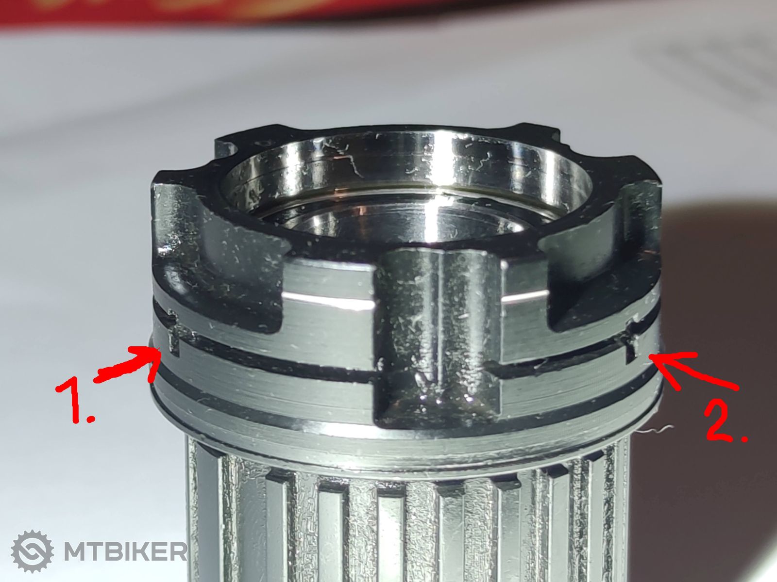

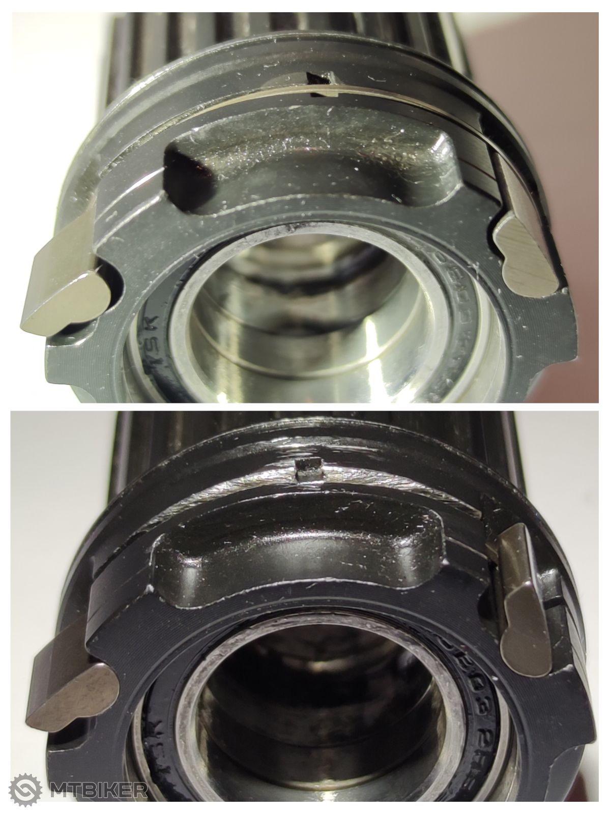

Tak som orech zhodil a pozeram, ze ma oproti starsej verzii uz 3 loziska, ze su ok. Ale ze pukanie sposobovali nepruziace západky v orechu, jedna nezaberala vobec, druha tak na 50% a len tretia na 100%. Prečo? Lebo pruzina v drazke na ne nedolieha rovnako po celom obvode orecha, v drazke je totiz okrem koncovej prepazky, aby sa pruzina nepretacala, vlozena este jedna prepazka, ktorá pruzinu vzdaluje od dvoch susednych zapadiek a tie nepruzia.
=> Neviem ci to tak ma byt alebo je to len nepodarok CNC sustruznika/montera v Malajzii, ale ak mate niekto tiez tento novsi naboj FH-MT410 alebo FH-MT410B s troma loziskami v orechu, pozrite pls., kolko mate v drazke pruziny prepazok. Ja idem zajtra tu druhu zrusit.

Ja som to rozoberal na starom biku a musia byt v zabere vsetky. Inac nastane nadmerne opotrebenie zvysnych casti. Zaroven vystreduej nimi pri zabere kedze su kazdych 120 stupnov. Najskor to preskakovalo ze nemalo pri zabere v jednom bode protisilu a nastala pruzna deformacia
18.05.2025 - 03:13:45
podpolanec asi kus z piatka z poobednej smeny.
Zažil som podobný stav, keď bol pružinový krúžok oslabený v jednom mieste a tým pádom nedvíhal všetky západky rovnako.
Môže sa stať, že nezodvihnutá západka sa oprie len o hranu zuba a pri zábere ju poškodí.
18.05.2025 - 08:49:59
To co je oznacene sipkami na tom orechu by problem nemalo robit. Mam alebo mal som to tak na viacerych nabojoch a problem s tym nebol. Niektore mali to vybratie urobene tak ze tam tu pruzinku na tom mieste drzali - ak je toto problem a su tam prepazky ktore na tej fotke dobre nevidno tak to staci spilnikovat malym pilnickom. A hlavne ocistit to vsetko a neprehanat to s mazanim ktore by mohlo tie zapadky o telo orechu "prilepit".
18.05.2025 - 09:38:25

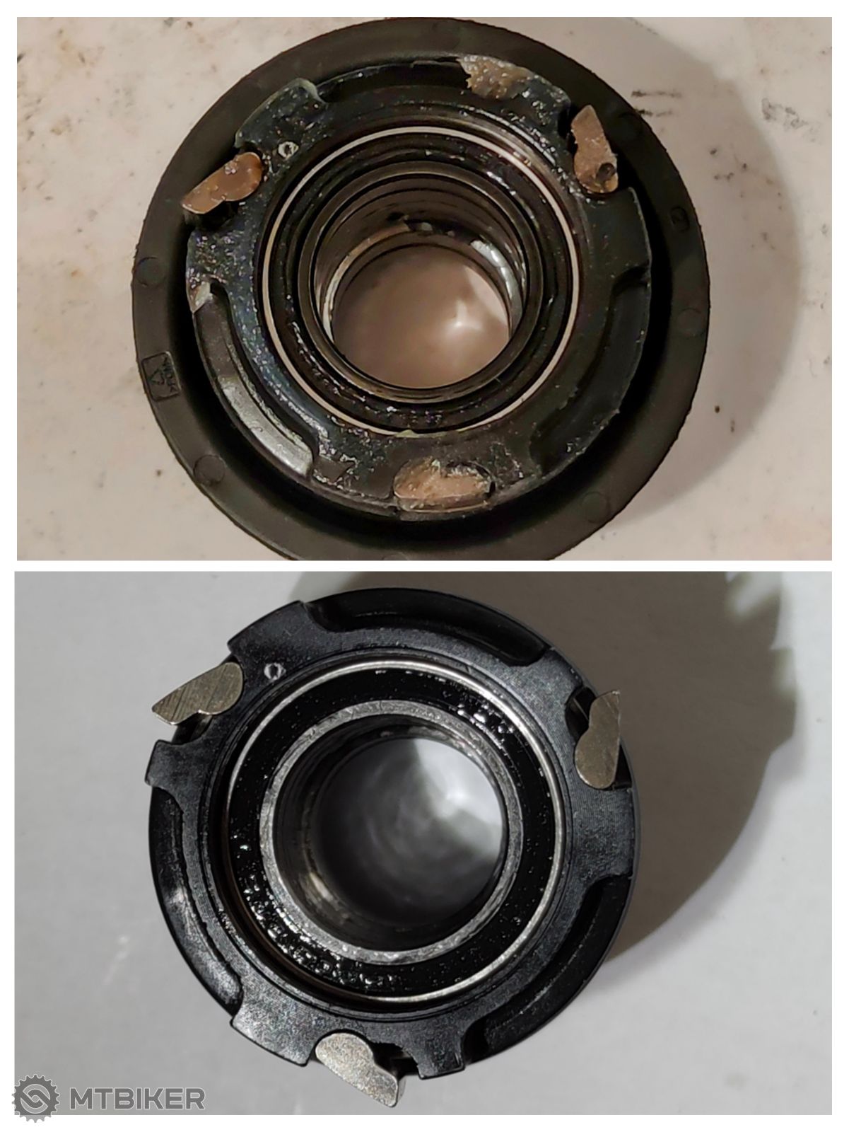

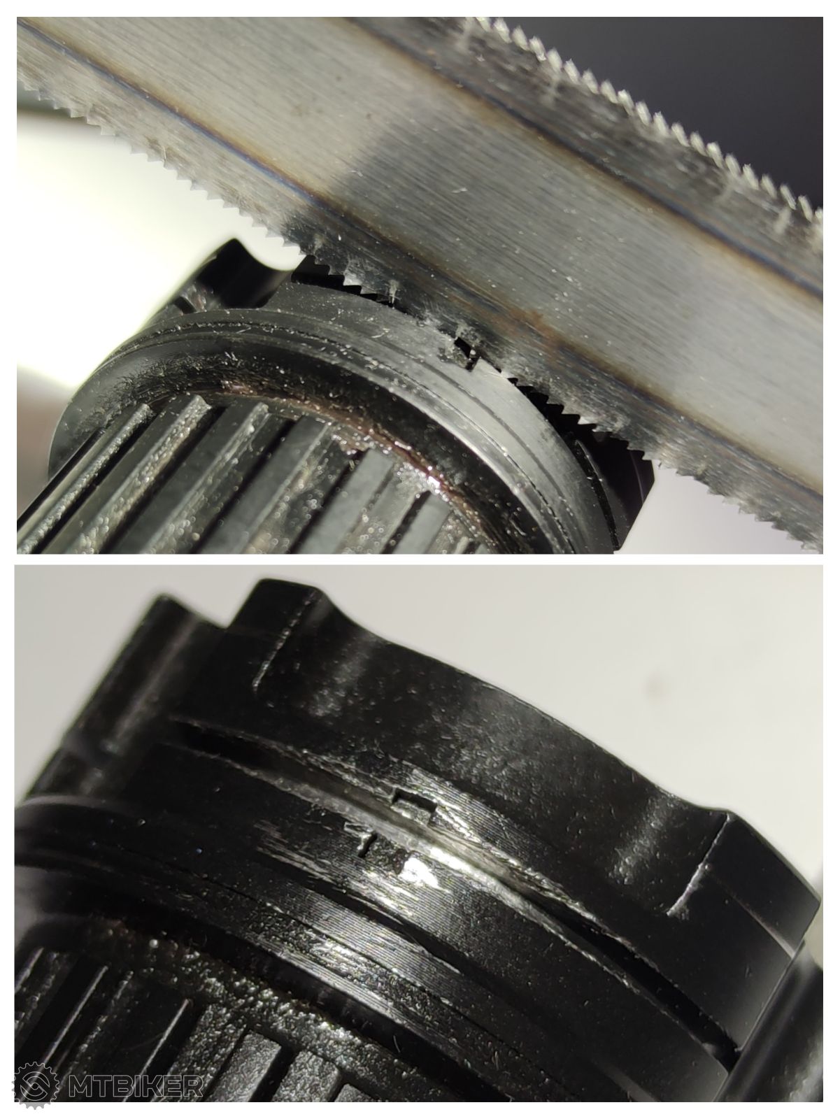

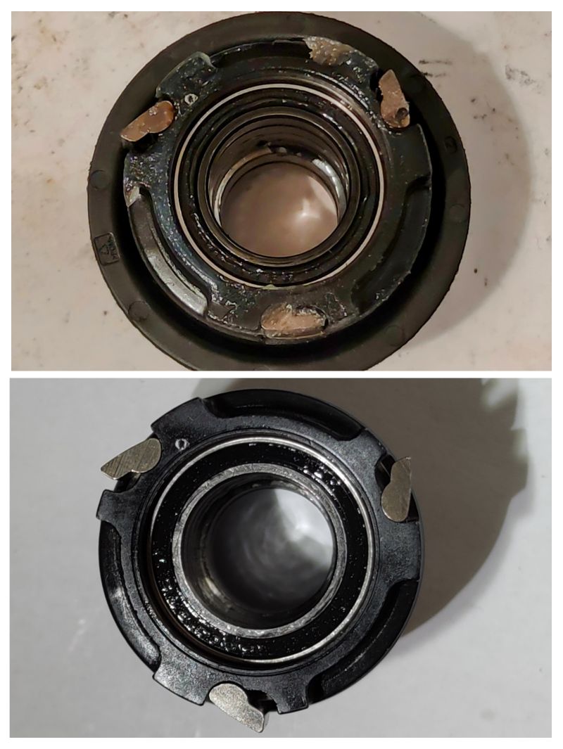

Heureka. Jednu prepážku som teda prepilil pilkou na zelezo, pruzina sadla na dno drazky a vsetky tri zapadky uz krasne pruzia, nakvapkal som na ne prevodovkoveho oleja a je po pukani. Prikladam koláže pred a po.

Nebola ta pruzina len zle pootocena? Mozno v tom bode sa mal nachadzat predel pruziny
18.05.2025 - 13:38:10
Písal, že tie predely mal dva 🙂
18.05.2025 - 13:44:22
Teraz ked vidim lepsie fotky tak by som povedal ze ta prepazka bola len blizko povrchu a pruzinka mala byt pod nou. Nedrzim to ale v ruke tak to urcite neviem.
18.05.2025 - 13:45:24
Dobre vravis, pruzina mala ist pravd. popod zarazku ale nejake nove dieta v tovarni ju prilis zarazilo az na dno. Skusal som ju aj povytiahnut ale bola tam ako privarena. Tak som ju prepilil.
18.05.2025 - 14:05:07
joekr napísal:
Predel pruziny je pri jednej zarazke, tato druha zarazka, keby bola dobre nalisovana, asi mala fixovat pruzinu v drazke proti vyskoceniu a zvysovat aj jej napatie.
