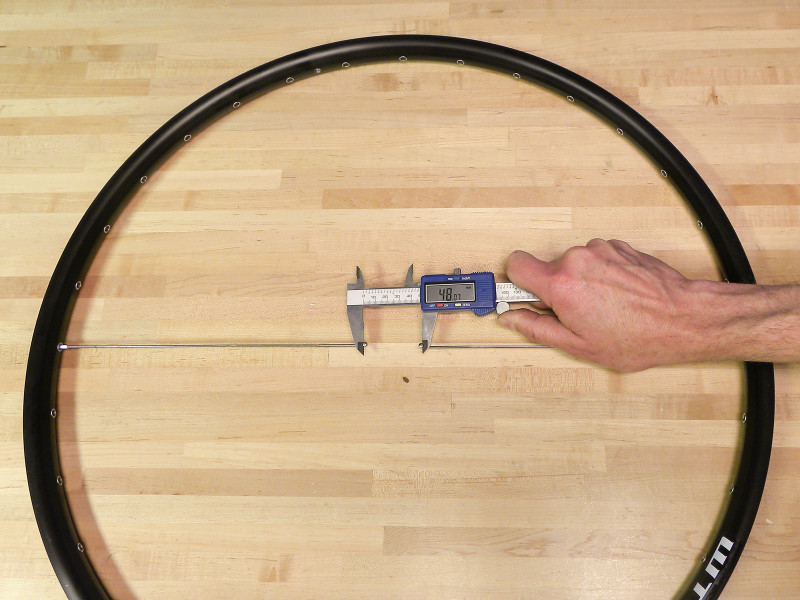

Kaprak Co znamena, ze rafik je KO? Na dve polky? Ak je len popraskany alebo nieco, ale v celku odmeraj ERD pomocou dvoch spic ako je na obrazku a potom si najdi rafik s tymto ERD.

03
Kaper napísal:
Cize kazdy 27.5 ma to ertro rovnake?Lebo ja neviem ake mam.
Sorry za popletenie, hľadať musíš ERD. ETRTO je rovnaké. Výrobcovia ho na svojej stránke zvyknú udávať.
