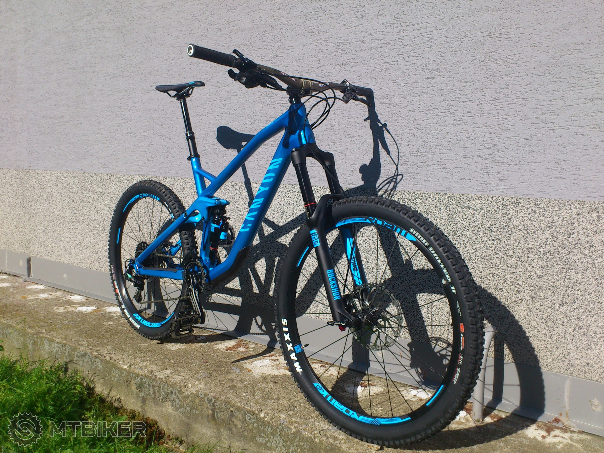

Jazdim Inline a chodi pekne ale uz mele z poslednych pred repasom a to som vela nejazdil (a asi som z tych stastnejsich). Monarch je urcite spolahlivejsi tlmic, a tak nejak svojim chodom viacej ladi k Pike (identicky). Inline ma zvlastny, specificky chod s takou vagnou negativnou komorou na zaciatku.
Navyse don treba dodat hodne viac tokenov oproti Monarchu (bez Debonair komory) kedze Spectral je celkom linearny ram, to iste aj Inline, ja na Strive mam v Inline 2 velke tokeny (10 riadkov !! :- D ) a to mam 90kg a Strive je vyrazne progresivnejsi. Nad 90kg mu uz moze robit problem rychly rebound.
Jediny rozdiel medzi RC (OEM) a RCT3 je ze RC ma low-speed kompresiu na tocitku bez 3 presetov a lock-outu ako RCT3. Nemal by tam byt vykonovo ziadny rozdiel.
Guide RS (a RSC) maju Swingling (obdoba Shimanackeho Servo-Wavu), R-ma iba directlink. Robi to rozdiel v odostupe platniciek od kotuca a dlzke stisku, ale nie je to nutne nevyhoda R-ka. Su ludia co jazdili starsie XTR trail packy lebo servo nechceli pre tradicnejsi plynulejsi krok. Hruba brzdna sila je rovnaka.
Lepsie tych 650 euro minut inak :- ) Bud usetrit alebo si vo vlastnej rezii kupit casom suciastky kde bude vykonnostny rozdiel viac citelny (siroke rafky, float-x....ale nic z toho neni treba to len keby).
Navyse pri Canyon chaose by som nerusil objednavku lebo sa moze stat ze nebudes mat ani jeden...
No ale nechce sa mi cakat na repas a chcem daco co lepsie pojde k tej 36tke na leto v parkoch a tak ho idem vymenit za Float X2 2017. Len ho neviem nikde v EU kupit : /
