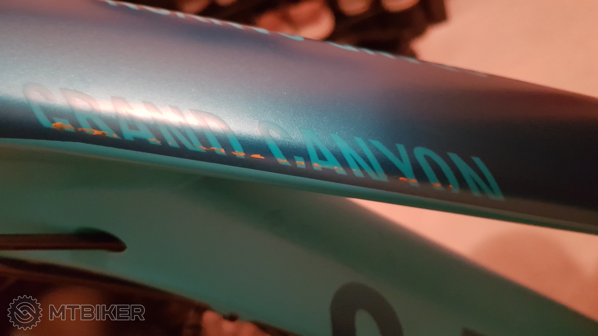

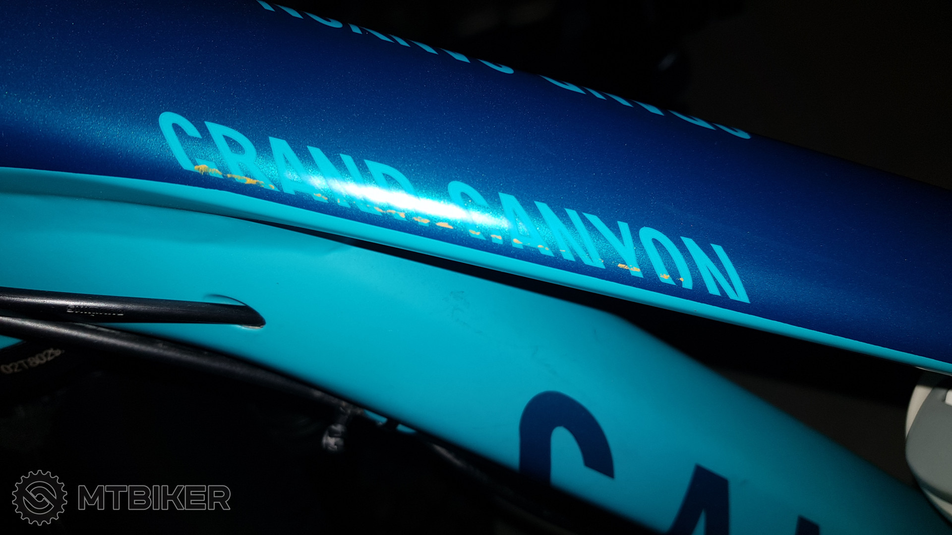

a len tak pre info doriesenie ten bodky na laku, skusil som im napisat ked dodatocne dali este zlavu 200 eur na Neurona, a dnes som dostal kompenzaciu 40 Eur + 200 Eur, takze diky Canyon
Vyzera to ako hrdzave, mozno nedostatocna vrstva laku...
