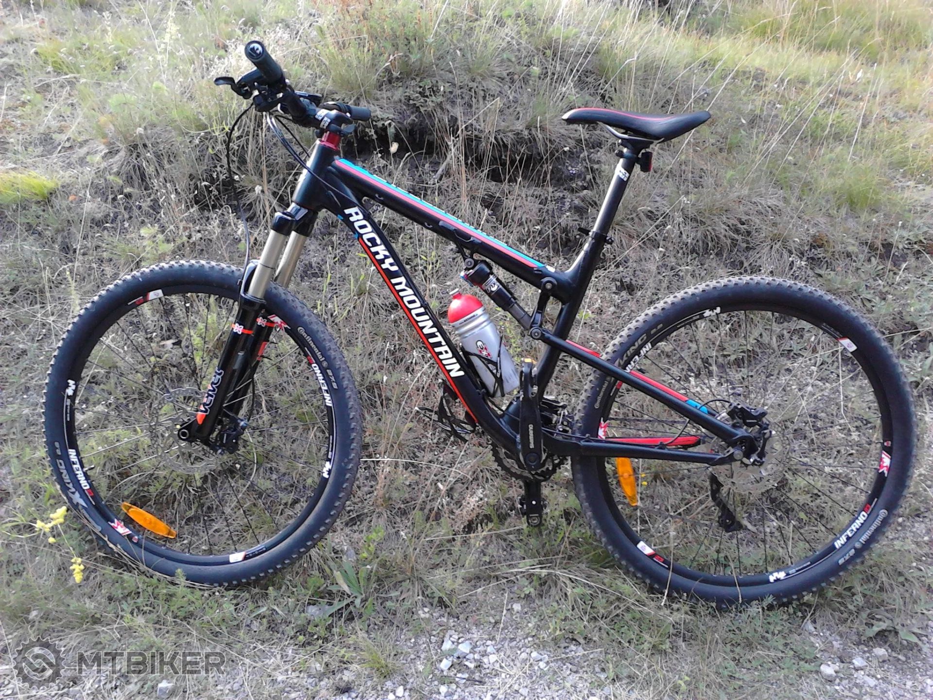

Váha je tých 13.5kg, oproti špecifikácii sú tam akurát iné brzdy - Shimano M447 namiesto M505. Inak výbava v podstate Race Face a Shimano - Deore, akurát prešmykovač je SLX a prehadzovač XT. Dnes som sa pohral s nastaveniami a dal krátky výjazd - prvé dojmy sú rozhodne pozitívne. Akurát brzdy zatiaľ brzdia poslabšie, ale predpokladám, že sa ešte zabehnú.
Po dizajnovej stránke som veľmi spokojný, hneď som sa do neho zamiloval
Prikladám foto.
Brzdy aj kotuce sa musia jednoznacne zabehnut. nAjdi si nejaku zjazdovku a ides
