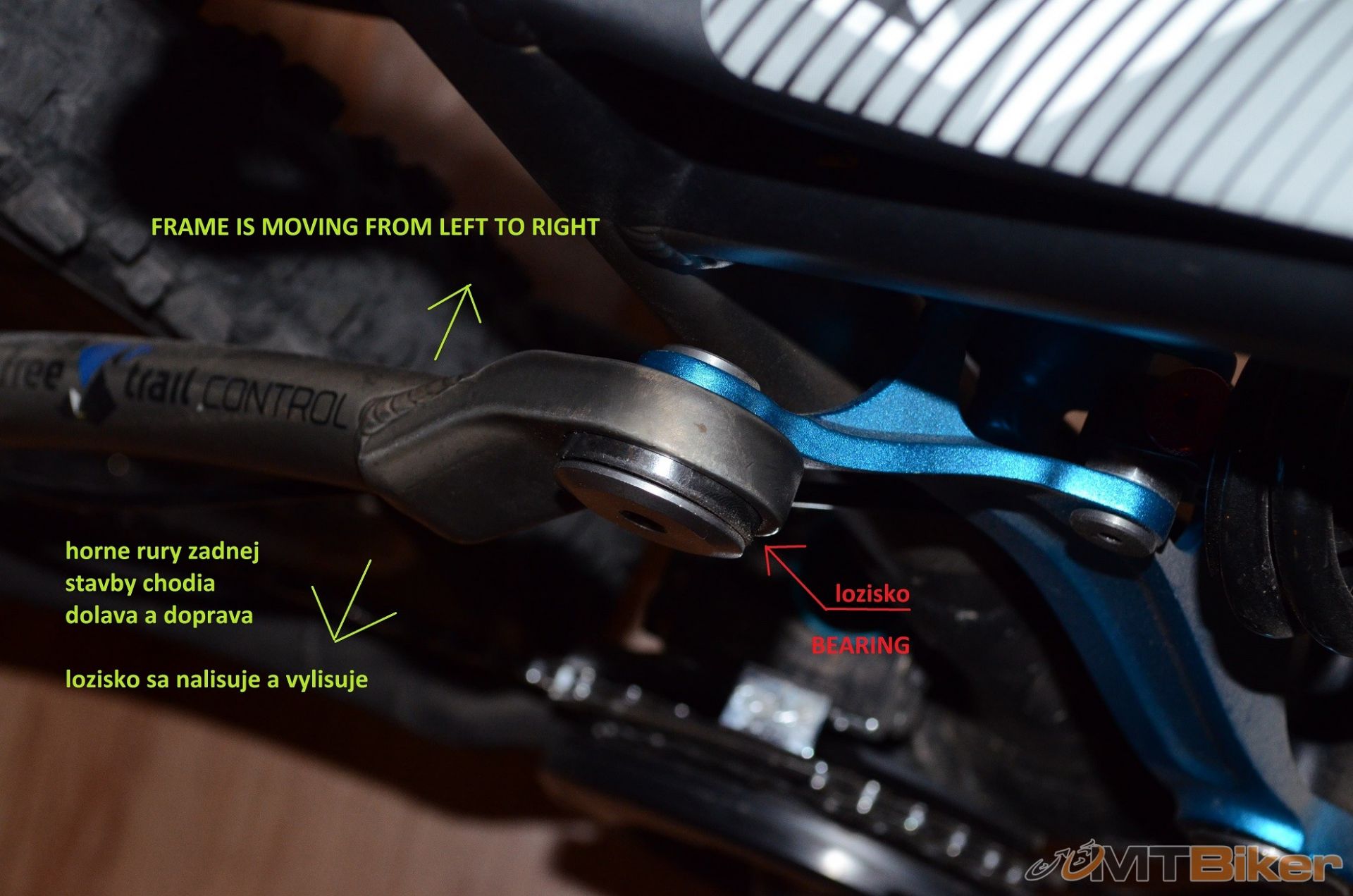

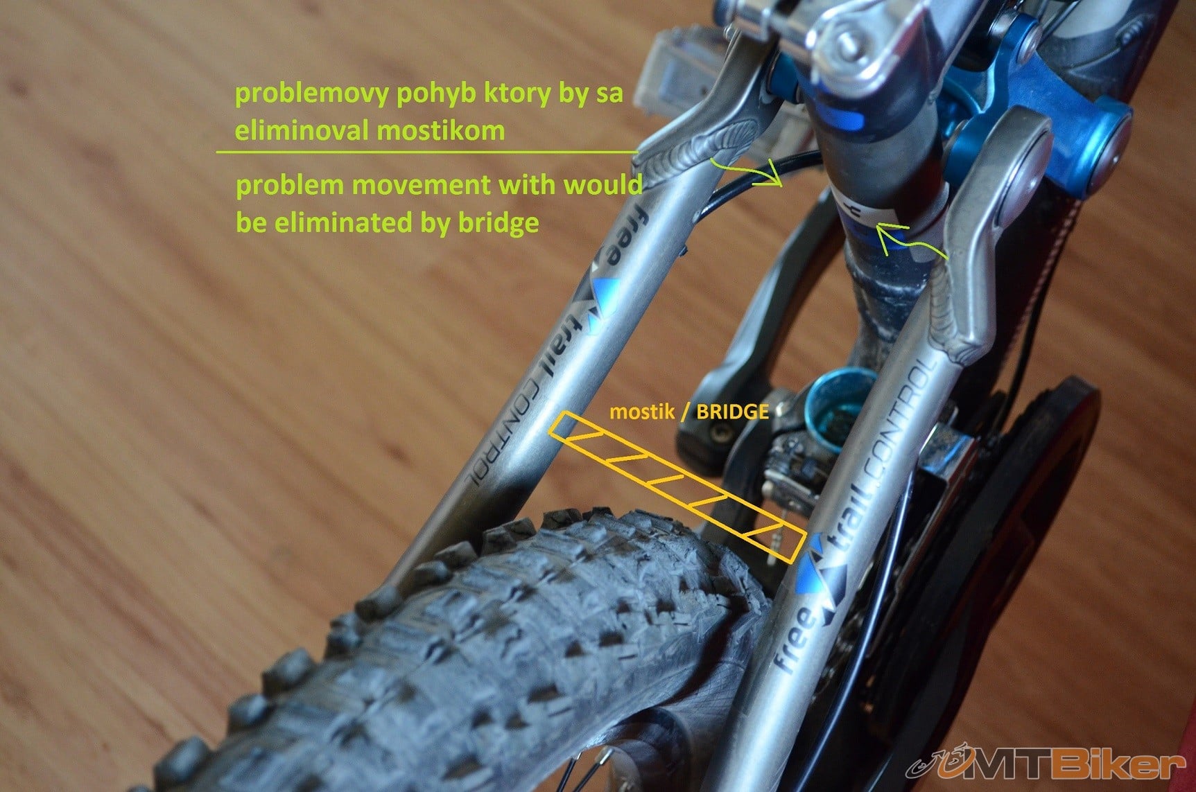

loziska su pripevnene (priskrutkovane) k modremu vahadlu napevno a zadna pohybliva cast ramu je iba nalisovana na lozisku. (nijak inak to nedrzi) a kedze medzi lavou a pravou castou zadnej stavby nieje ziaden mostik(rozperka) (ako u inych vyrobcov) lava a prava strana zadnej stavby si beha ako chce, nezavislo jedna od druhej. Dopad tochto riesenia mozte vidiet na fotografii ktoru som prilozil ako prilohu
.V tomto stave je Bicykel nepouzitelny

3/4 loziska vybehne z ramu, takze je to aj dost nebezpecne (mala plocha).
Pokud by se jednalo o starší bike za nějakou rozumnou cenu, tak bych se s tím smířil, rozpěru (mostík) bych tam nechal vevařit v nějaké dílně, kde pracují a hliníkem, a začátkem sezony bych vždy vyměnil ložiska. Druhá věc je, jestli opravdu vyjíždějí, dát je na nějaké lepidlo.
