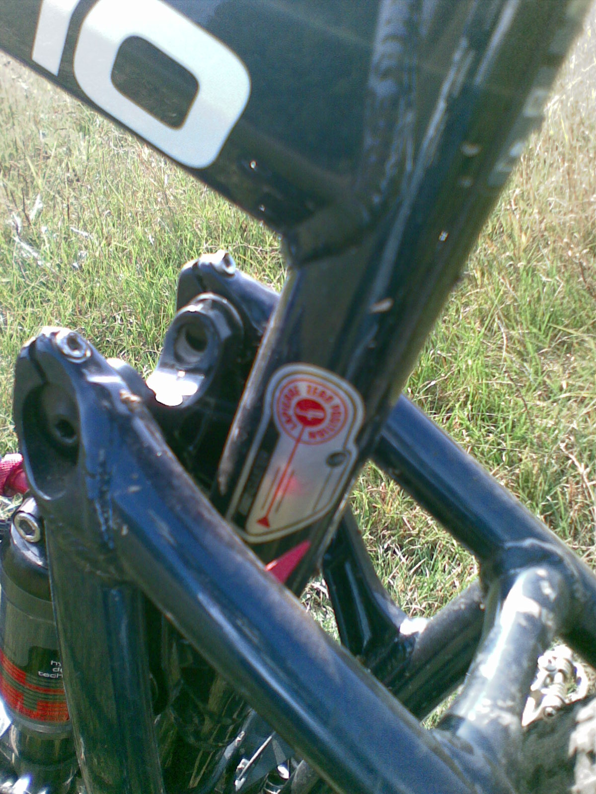

takze dnes som nastavil posed podla vsetkych poslednych odporucani ako to ma byt ( prekvapil ma vysledok ze sedlo mam mat o 8mm vyssie ) , nafukal tlak v tlmici na hodnotu taku, aby som po usadnuti na bike mal "sipku" rovno na linii "zero position" ( na fotke nizsie ) a vybral som sa na jazdu maratonskou tratou kde boli snad vsetky tereny.

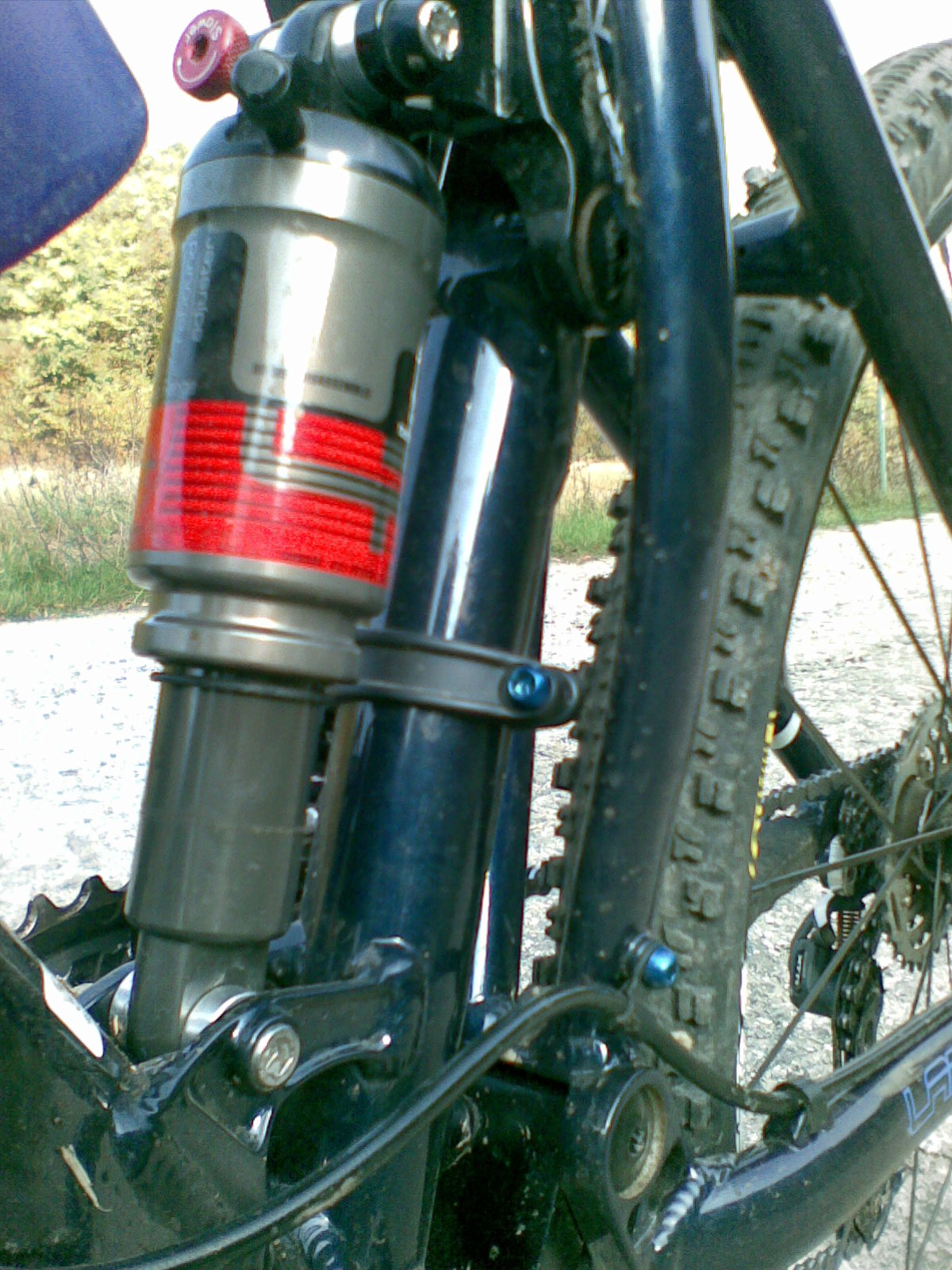

Hned na uvod som si dal prudke stupanie kde mi predne koleso na rozdiel od drotara stale kopirovalo teren ( mohol byt rozdiel sposobeny viac zrezanym krkom na vidlici a tym nizsie polozenym prednym taziskom ). Vyjazdi po korenoch a kamenoch boli jednoduchsie nakolko zadna stavba neustale kopirovala teren a nemusel som odlahcovat zadne koleso ako na HT pri prejazde nerovnostami. Avsak co ma najviac prekvapilo bol na novo nastaveny posed ( tahalo sa mi ovela lahsie aj napriek tomu ze som dal Crossridy kolesa a len tie boli tazsie od predchadzajucich o cca 600gr ). Pri vyjazdoch v lese ma zadne pruzenie nejak nelimitovalo, dokonca som v terene necitil mierne pohupovanie pri slapani v sede ( pri slapani v stoji sa bike spraval ako HT a zadna stavba sa na moje slapanie ani raz neponorila do zdvihu...fotky nizsie ). co sa tykalo roviny a pohupovania sa zadnej stavby, tak ta bola nepatrna, avsak prisiel som k poznanie ze cim lahsi prevod tocim, tym zadna stavba viac prepruzuje a cim mam tazsi prevod tak sa hybe menej a menej...dokonca na najtazsich prevodoch som nepozoroval ziadne pohupovanie sa stavby sposobene slapanim. o zjazdoch pisat nebudem nakolko ako pisal drotar, je to uplne nieco ine ako na HT...full dovoli aj mierne jazdecke chyby a clovek je v zjazdoch o nieco rychlejsi.

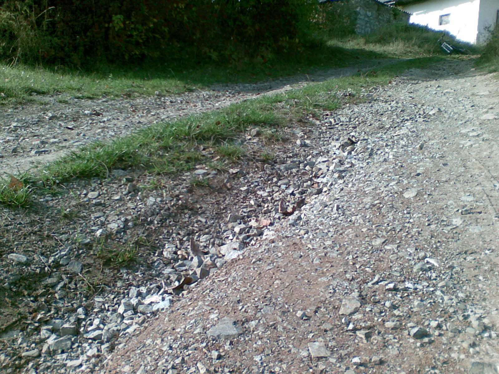

tu je male porovnanie ako pracovala zadna stavba pri spevnenom asfaltovom vyjazde ( podotykam ze tlmic nema ziadne uzamykanie, ani propedal, ani nic podobne )...rychlost som mal podobnu ako pri nejakom maratonskom podujati.
takze slapanie v stoji...
