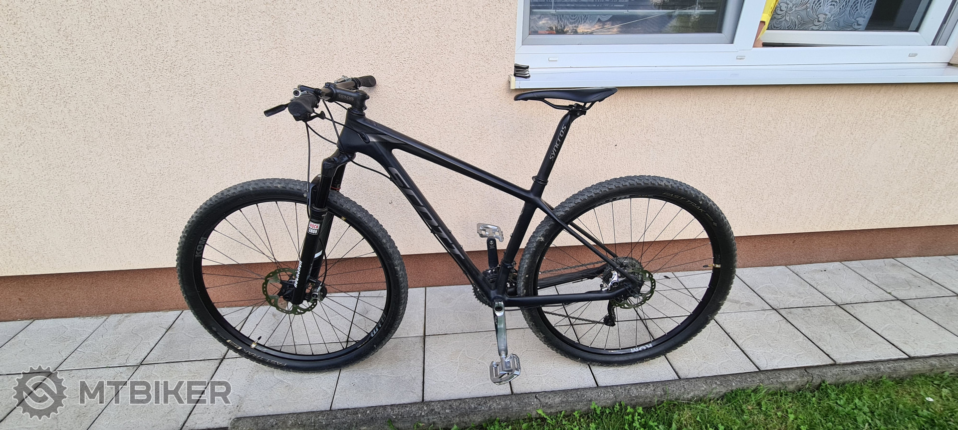

Dostal sa mi do rúk tento
https://www.evanscycles.com/scott-scale-900-premium-2013-mountain-bike-EV178567 bike.
Moja veľkosti:
Výška 176cm
váha 92kg (viem hrôza)
noha 95cm od zadku
Ruka 76cm
Vek 37
Nakoľko som bike dostal nedavno ako dar,tak nenastal proces výberu,merania atď.
Doposiaľ jazdím na lacnom obyč.https://www.mtbiker.sk/bikeri/misopo/bike
Uprimne ten Scott je môj 1.HT bike veľkosť "M"
No a dnes som sa na ňom 1x prešiel.
Fuuu...poviem Vám mal som čo robiť.

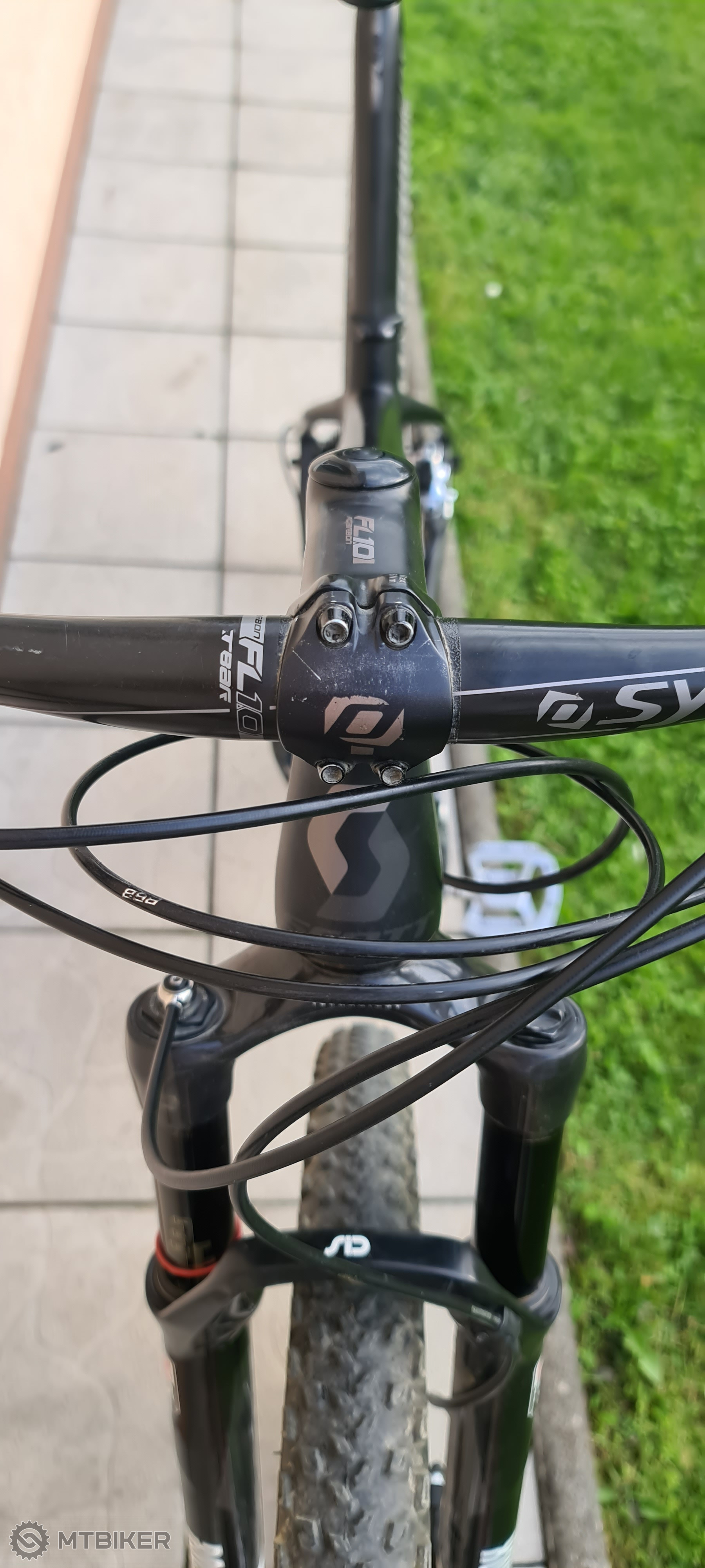

Mám pocit že som na ňom úplne natiahnutý a padám na riadidlá a že je mi veľký ( podľa mňa v tom to nebude)
Skúsil som dať sedadlo úplne dopredu a trošku znížiť výšku posedu.
Trošku to pomohlo.
Dofukal som gumy.
Trošku to pomohlo,ale.....laicky by som si potr. z riadidlá vyššie,aspoň mojich laickych 5cm.
A možno pohrať sa s predstavcom.
Neviem si predstaviť že by som na ňom mal prejsť 5km.To si úplne odpálil chrbát a lopatku.
Prosim môže mi niekto laicky vysvetliť,či je chyba v mojom chápaní a vnímaní MTB,alebo skutočne mi ten bike zatiaľ nesadol a musím si to presne nastaviť tak ako na svojom Schwinn-e.
A čo preto robiť:
-pomoze nastavenie výdlice
-vymena predstava
-nejake hlavové podložky
-iné....
Tak veľmi som sa na bike tešil,ale prišla sprcha studená a som z toho trošku zaskočený.
Ďakujem Vám skúseným.
Vilo.
posledný komentár: 12. 2. 2016 o 14:22
- tento scott je XC "pretekarsky" bicykel a tomu zodpoveda aj posed.
- to co si jazdil je crossovy bicykel usposobeny na dlhe trate.
tieto dva bicykle sa ani nedaju porovnat z pohladu geometrie a posedu.
kup kratsi predstavec a zmen orientaciu na ako ti radi Johnny. ale myslim ze to co mas na cross biku nedosiahnes. budes si musiet zvyknut

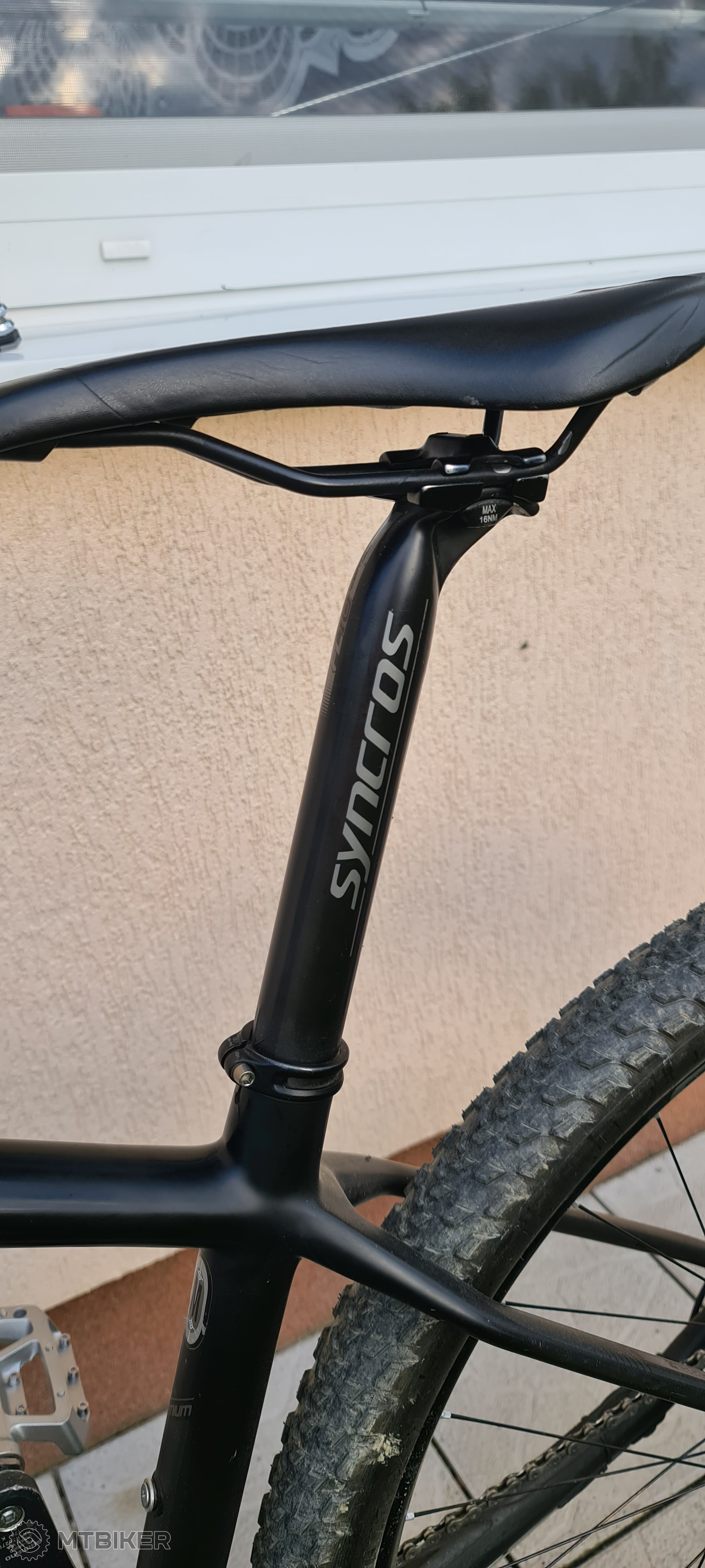

A čo znamená offset sedlová?
Mám teda kúpiť kratší alebo ho dať opacne.
Dá sa aj tu na Eshope vybrať?
Ďakujem
Čo som pozeral tak 34,9mm je problém nájsť.
Ďakujem
offset je vzdialenost stredu uipnania sedla od osi sedlovky
dat opacne predstavec znamena, ze jeho uhol voci hlavovemu uhlo ramu bude tupy. teraz ho mas ostry. kazdy predstavec sa da dat obojstranne.
Myslim že je neoffsetová.
Ale pôvodná Syncros je 34,9mm.
Existuje nejaká redukcia?

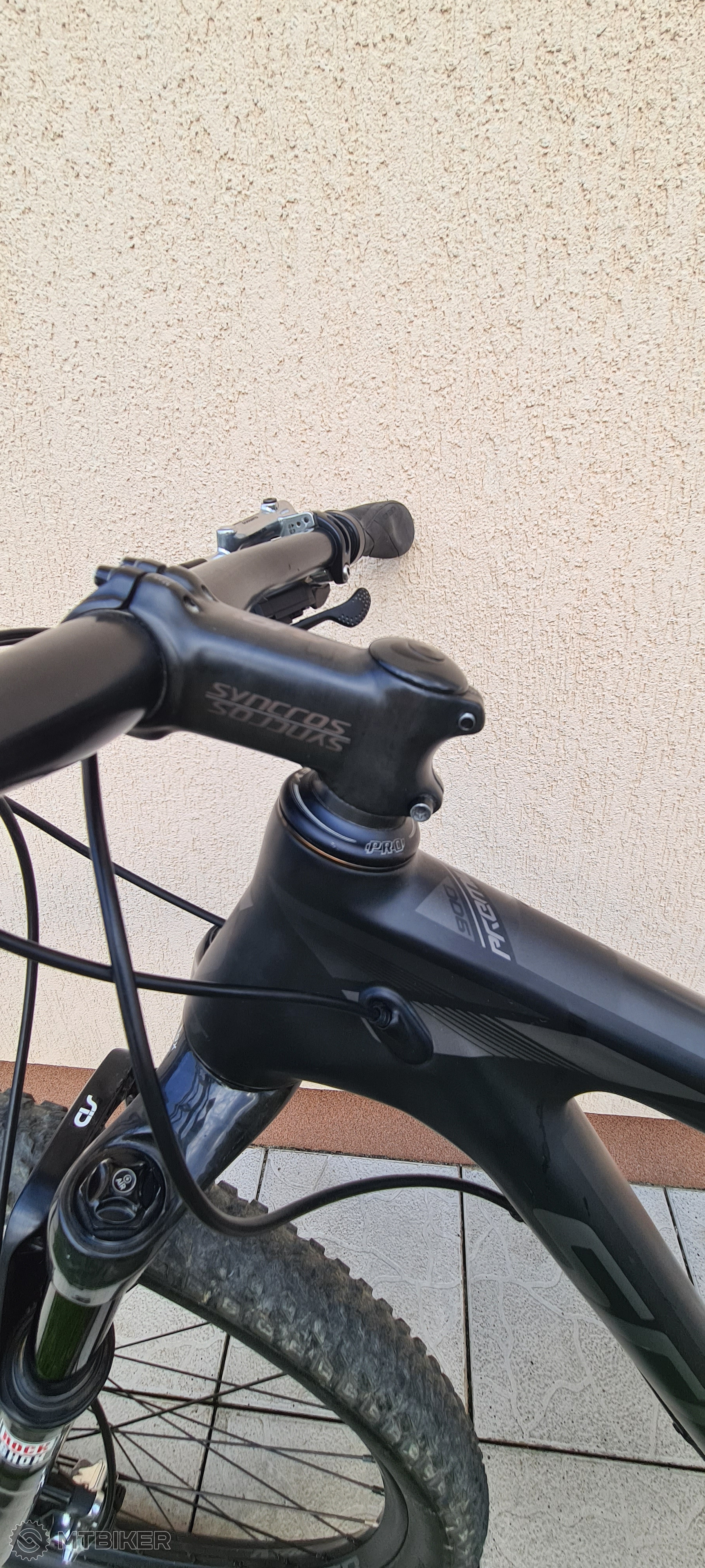

Ten predstavec som otočil opačne a je to trošku lepšie,ale aj tak sú mi riaditeľa pocitovo ďaleko.

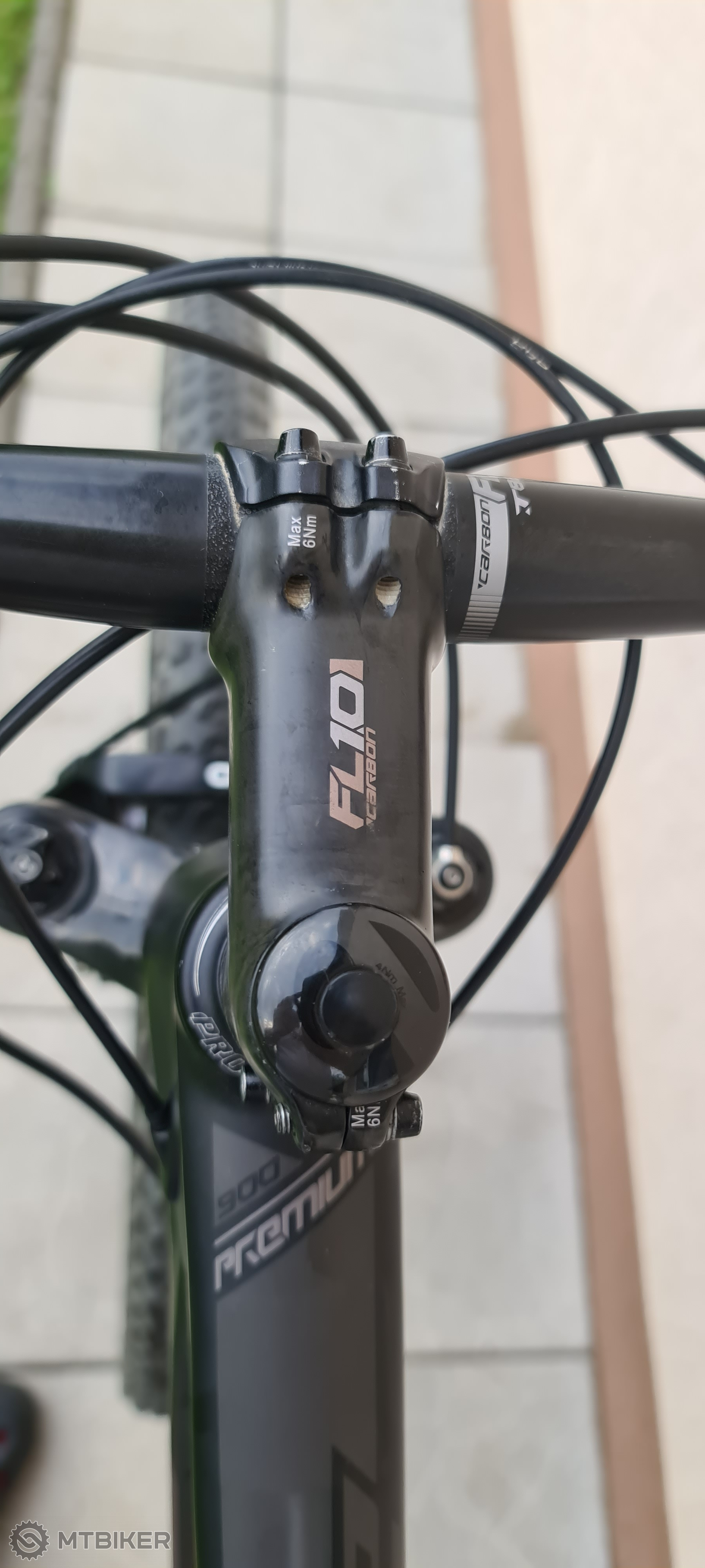

- Prosím na čo sa zamerať pri výbere predstavca
- aké parametre si treba všímať?
-velkost,výška,priemer,možnosť sklonu?
Ďakujem pekne vopred V.
Súčasný predstavec je 8mm.
(Meral som to od stredu hlavoveho zloženia po imbus na riaditkach)
Myslim tak,aby som hneď nekupoval nejaký drahý predstavec a najskôr to vyskúšal s objimkami/podložkami.
Dakujem
Skus nieco taketo https://www.mtbiker.sk/shop/komponenty/predstavce/bbb-bhs-25-highrise-cierny.html no na tomto biku to bude ako past na oko...
BBB BHS-25 HighRise predstavec, Ø-31.8 mm
28,99 €
MOC 33,99 €A čo tento? Bude pasovať?
Ako zistiť keďže to nemám možnosť vyskúšať o koľko kratší.
Teraz tam je 80mm.
40mm je polovica.
A sú aj také čo sa dajú nastavovať niekde som videl,ale nie od Syncros.
To aj pochibujem,že by robili.

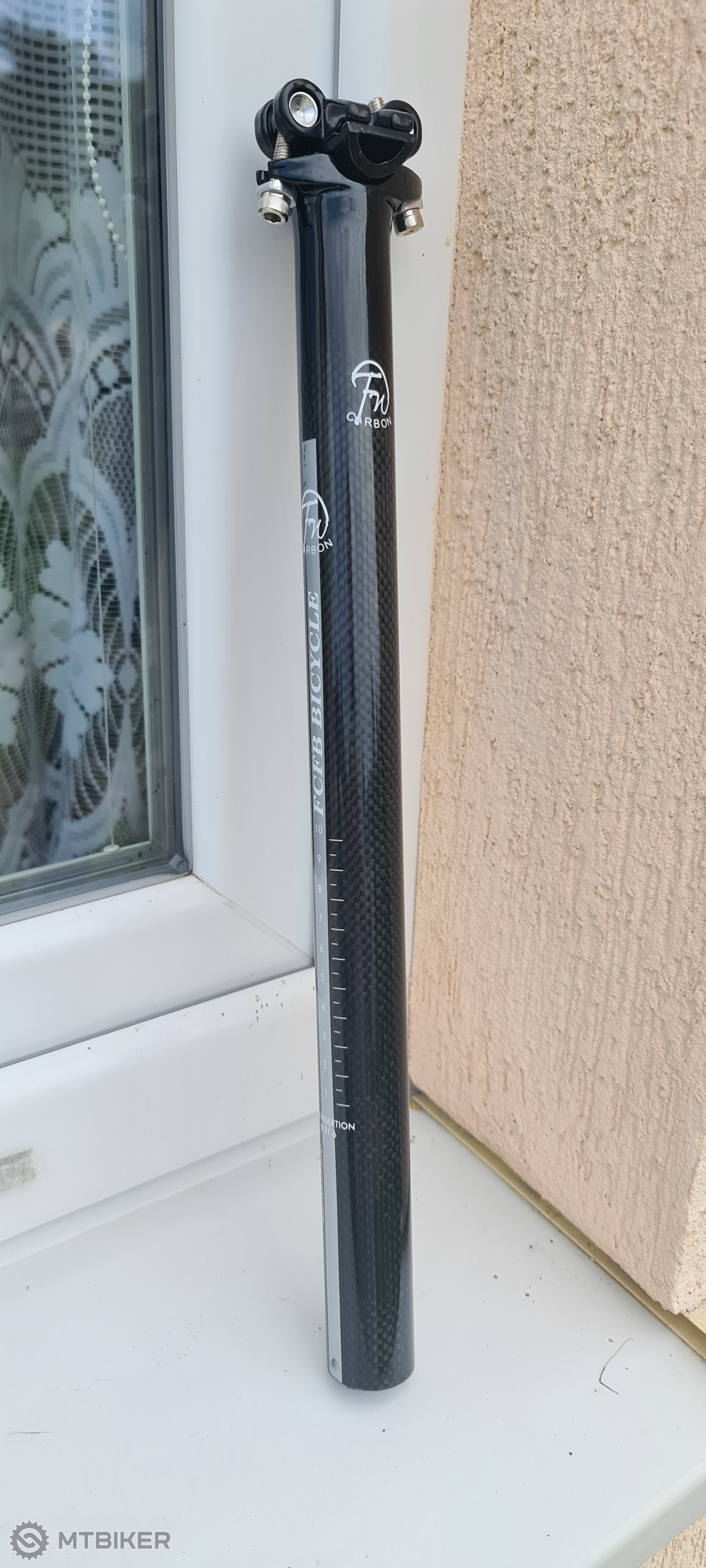

Môžem použiť tento adapter na pôvodnú karbónovu sedlovku?
https://www.mtbiker.sk/bazar/komponenty/sedlovky/pevne/415026/sedlovky.html
