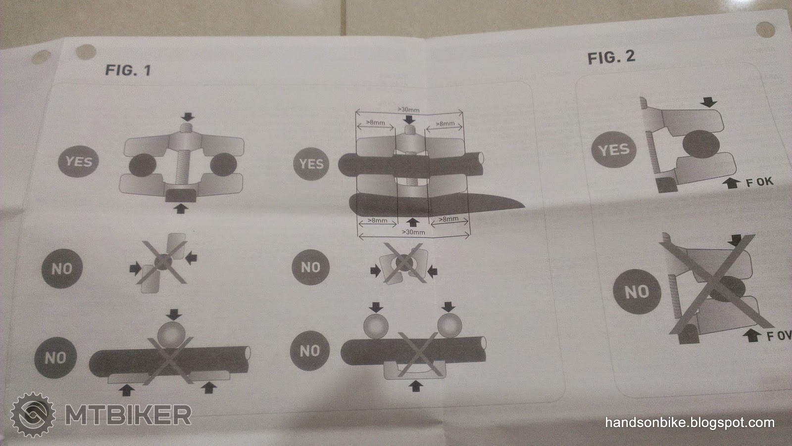

Kristina Vydrzia tie lyziny takyto typ zamku? Vyrobca ho vyslovene neodporuca. Vacsinou co si vsimam tak pri takychto sedlovkach su pouzite Selle Italia sedla s titanovymi lyzinami. KinDo Viem si predstavit, ze je to setrnejsie voci karbonovym lyzinam.
Šetrnejšie? Nie sú takto tie lyžiny namáhané "na strih"? Tie motúziky mi prídu byť dosť tenké a malá styčná plocha a veľké sily mi nejdú moc dohromady. Ale to len tak nahlas uvažujem, hádam to majú prepočítané...
Osobne si myslím, že strihnúť karbónovú lyžinu môže skôr zospodu váhou jazdca - žena je ľahšia ?
... mám podobný typ sedlovky a karbónové čínske sedlo - zatiaľ všetko drží.
a ako by sa to akoze malo odstrihnut? ved tie motuziky to tahaju do dola a namahane je to kde som dal sipky a tak isto by to bolo namahane ak by tam bol zamok ako ten hore. ak uz by malo nieco povolit tak ten motuzik, ale isto nie karbonova lyzina copyrightwww.bike-components.de www.bike-components.de

A ako písal tuším Gusto0 tiež by som zodral tie šnúrky stenami ?
Mne sa zdá, že styčná plocha toho druhého zámku a lyžín je významne väčšia, ako styčná plocha motúzika a lyžín. Ale samozrejme bez meraní alebo aspoň simulácie sa to dá len ťažko potvrdiť alebo vyvrátiť. Inak to "ťahajú do dola" neznamená, že tam pôsobia silou?
