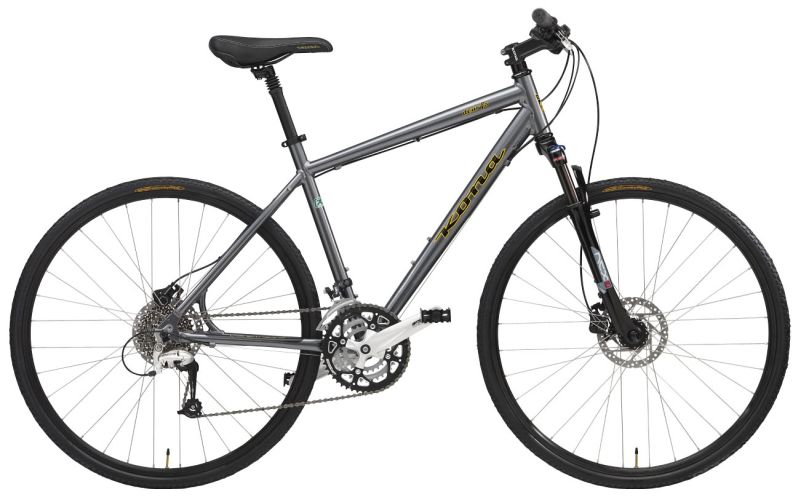

V pevnosti kolies snad mensi rozdiel je (snad jediny vyraznejsi rozdiel), ale relativne pevne kolesa sa daju spravit aj na cross, takze na bezne jazdenie po kopcoch uplne postacia. A o vyraznejsom rozdiele v pevnosti ramu medzi seriozny crossom vs. 29" trochu pochybujem.
Btw. porovnal som geometriu tej Kony vyssie a Ninera E.M.D. (porovnatelny typ) pri velkosti ramu 18,5" a je rozdiel cca 8 cm v dlzke hornej ramovej trubky a v razvore (Niner je dlhsi), zase ale Kona ma polozenejsi hlavovy uhol (69,5 vs 72) co stabilizuje ten kratsi razvor. Keby som sa mohol na oboch tych bikoch previezt, potom by som to mohol zhodnotit, dovtedy sa skor priklanam k tomu, ze 29" MTB je len cross s o nieco pevnejsimi kolesami a natiahnutejsim posedom (ta Kona ma o nieco kratsi posed a Niner o nieco dlhsi posed ako klasicke MTB).

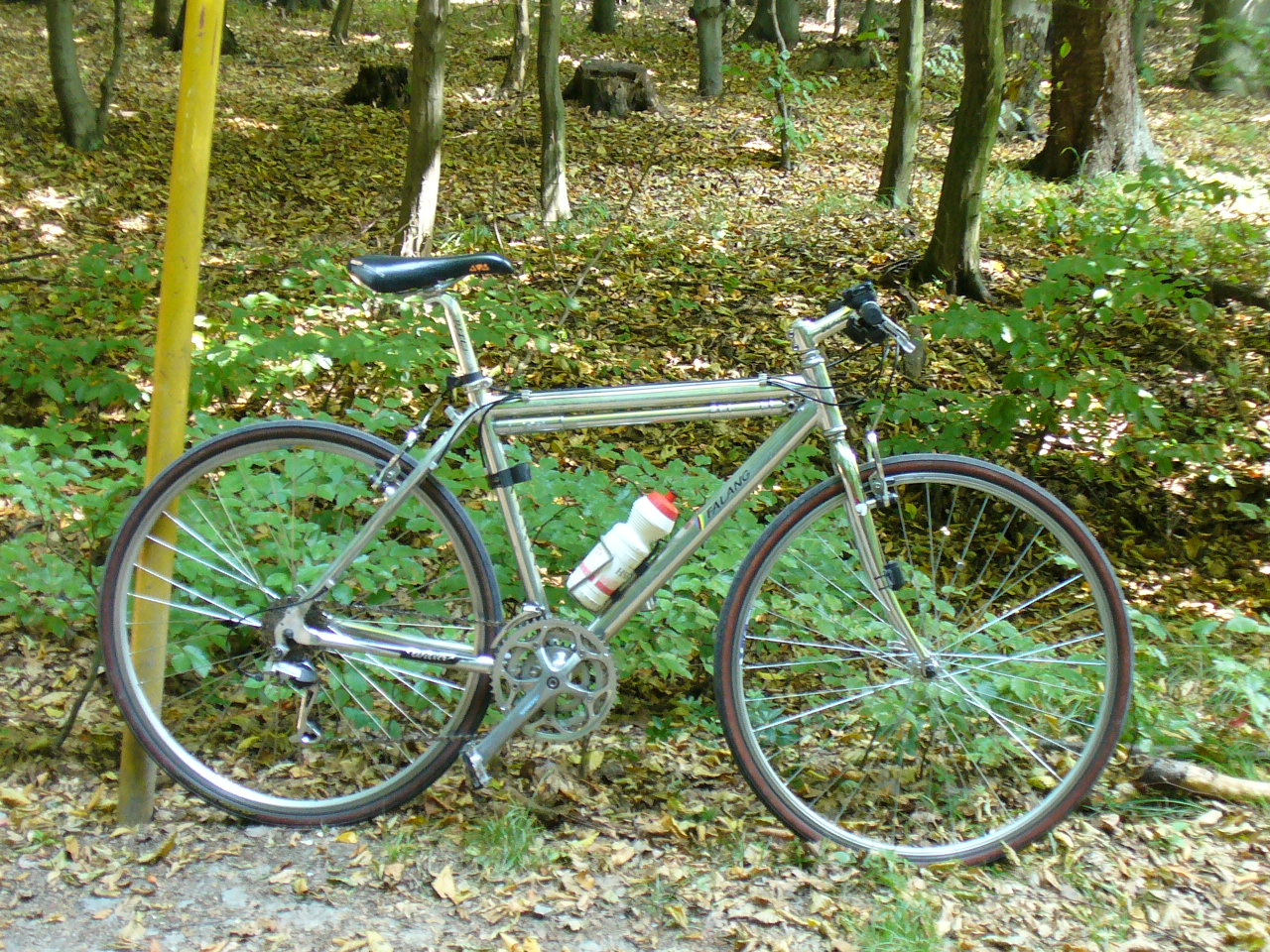

Vystihol si to Jezus. Na svojom 17kg ocelovom admiral crosse som toho nabehal dost po terene a dalo sa. Potom som sice menil ohnute kolesa ale stale jazdi a slo to na nom aj v terene kde chrti zchadzali popri biku;) No a ten svih na rovnikach.. Samozrejme ze pohodlie vyzera inak... cross bol u mna znouzecnost ked nebolo na com jazdit..

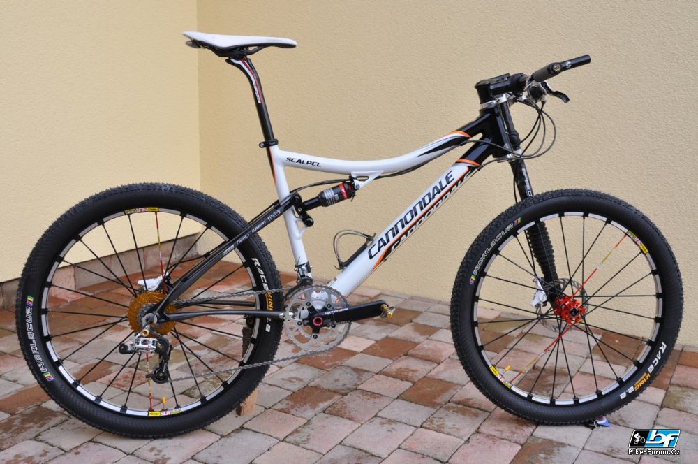

No tak na tomhle 9kg fullu budeš na jakémkoli závodě rychlejší než na HT
při tom na něm není namontovaný jediný díl který by měl nějaké váhové omezení, nebo v něčem omezoval
a zdvihy sou 110/100mm
ale souhlas není full jako full
