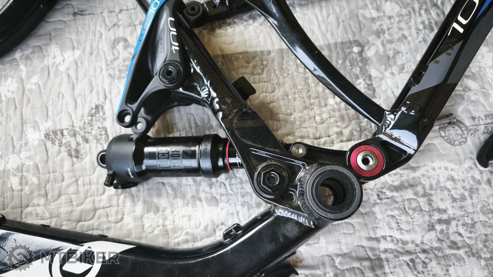

Pokial bol kupovany novy tak vratit, ak z bazaru tak jedine uz len predat (predajca ho od vas nemusi zobrat nazad)a kupit spranu dlzku, teda taku aku mal povodny tlmic.
Podla foto mi pride ze je to Kellys Reyon zadny zdvih 100mm a tlmic tam patri 165x38mm, tento ma teda 210x55mm a to teda do tohto ramu nedostanes. Ak pocital ze tym zdvyhne zadny zdvyh tak nezdvihne. Treba hladat tlmic ktory ma dlzku 165mm a zdvyh piestnice 38mm
