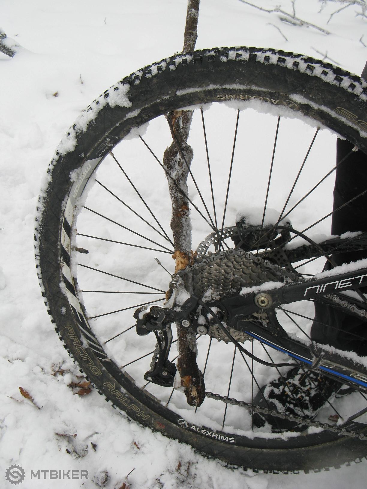

Musel som zaimprovizovat, pokial si to nevsimol, tak som stihal
