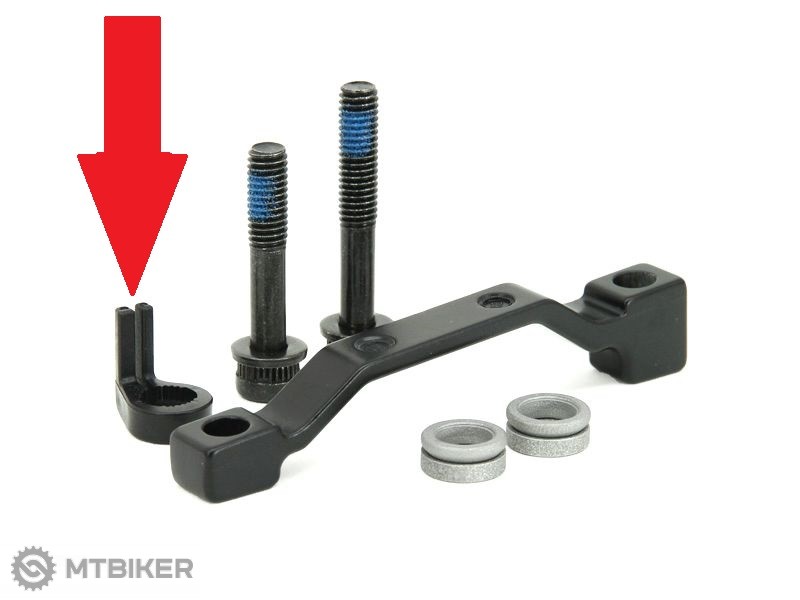

skeblo: je to poistka proti samovolnemu uvolneniu tej skrutky to co je na obrazku.
ja som to mal kedysi na mechanickych kotucovkach shimano.
v podstate je to ale zbytocnost

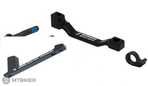

Budem potrebovať adaptér na 180 kotúč na RS Reba a zistil som že sa predavaju dva typy . Potrebujem poradiť či môžem použiť obidva respektíve ktorý by bol lepší ...
tu je to vidiet na jednej skrutke
