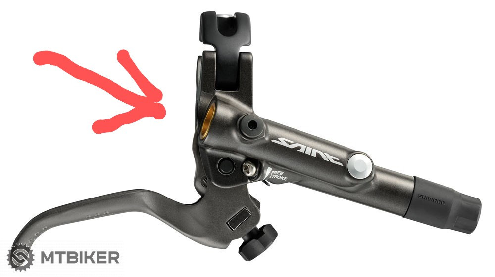

Menil som olej v brzdach Shimano Saint (mam ich uz cca 5rokov, takze som to robil vela x). Vsetko slo hladko. Zatvoril som system po odvzdusneni. Pri centrovani prasiat (menil som aj dosky a kotuce) som zistil, ze z prednej packy mi pri stlacani vystrekuje olej z tej ,,zlatej" zatky a brzda mi makne. Po opakovanom odvzdusneni packy cez ,,lievik" to ustalo, no brzda ostava makksia avsak pri tomto opakovanom odvzdusnovani nevychadzaju bublinky z packy. Mam podozrenie, ze prdlo nejake tesnenie v packe. Vie mi niekto vysvetlit, co sa s packou stalo. Ak prdlo tesnenie da sa vymenit? Alebo ma caka kupa novej paky?
volodaj, aJoNnemas radu pre mna?
To zlaté je len rezervoár - tam nieje žiaden tlak
Čosi sa mi ale marí, že pri nich mohol nastať problém s membránou v páke, ktorá oddeľuje vzduch od oleja. Hlavne ak sa rozťahujú platničky bez otvorenia vrchného odvzdušňováku. Je pod viečkom. Skús sa na ňu pozrieť. Inak pochybujem, že ju kúpiš ak je poškodená. Shimano má super systém, že nepredáva diely, len komplet páku.
Skús kuknúť tento link https://www.mtbr.com/threads/2011-xtr-m985-brakes-leaking.750869/#post11445009
mne sa to teraz asi podarilo, narval som (uz dost zodraty) kotuc medzi nove platnicky, paka uplne bez pohybu, stlacil som silnejsie, volaco tam ruplo, z tej zlatej zaslepky (s dierou so zavitom) vyslo trochu oleja, ked som utrel dalej netecie, paka ma normalny zdvih...
mozem dufat ze to tak ostane, ci som to fakt dodrbal a bude tiect?
nemam to teraz kedy skusat a tri dni chcem jazdit...
dik za odpoved
nikto mi neodpovedal..
do dierky som našróboval tuším M4 šróbik s tesnením zo štyroch vrstiev igelitového sáčka a bez problémov to funguje doteraz
Aby v okruhu nevzrastol tlak ked nebrzdis trebárs tepelnou roztaznostou.
A ty si tuto funkciu odinstaloval...
kotúče vypalujem do modra často
ale je pravda, že od prelomu rokov lyžujem, tak neviem, ako sa to správa v mraze, minulá zima v pohode
