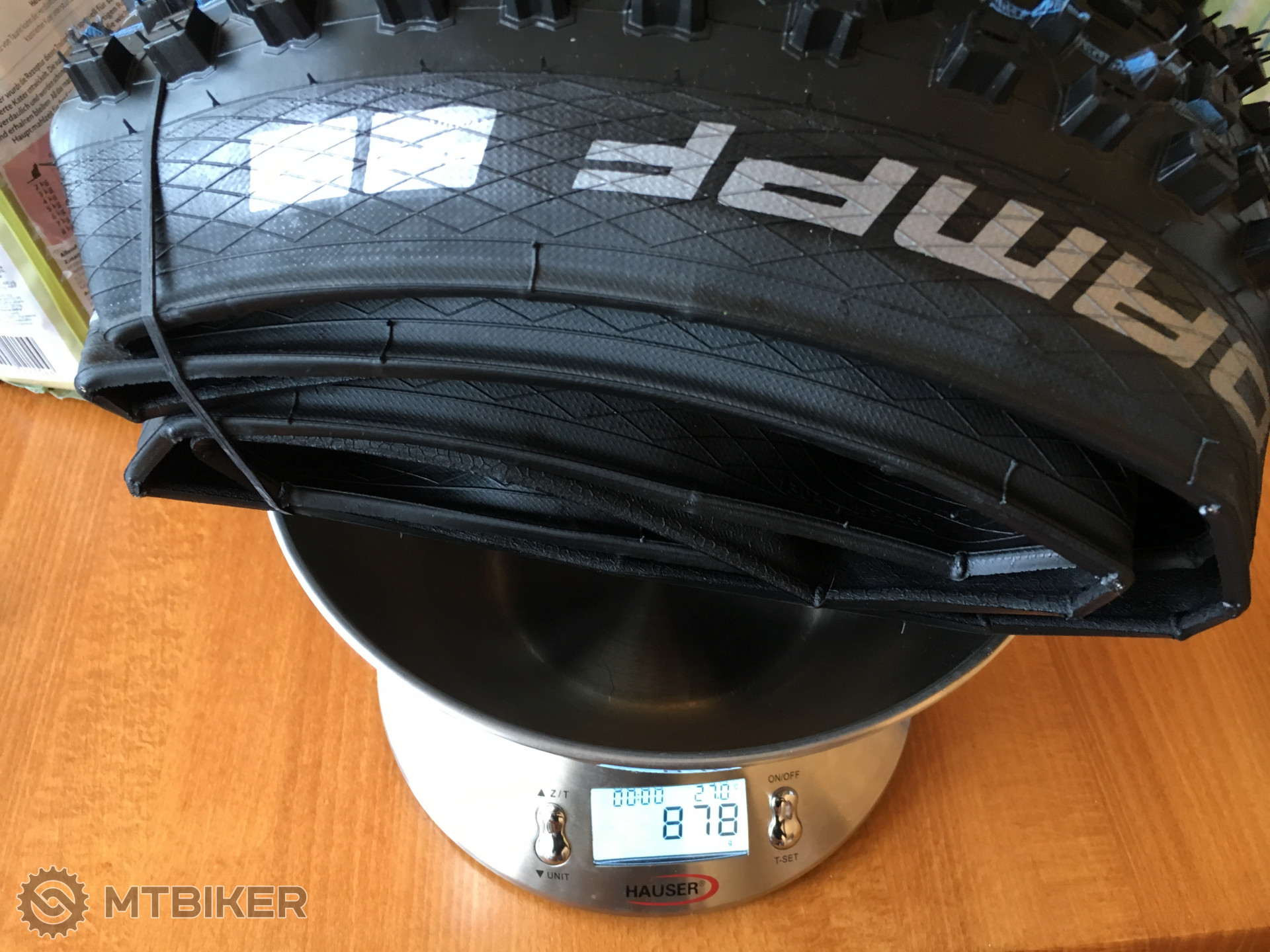

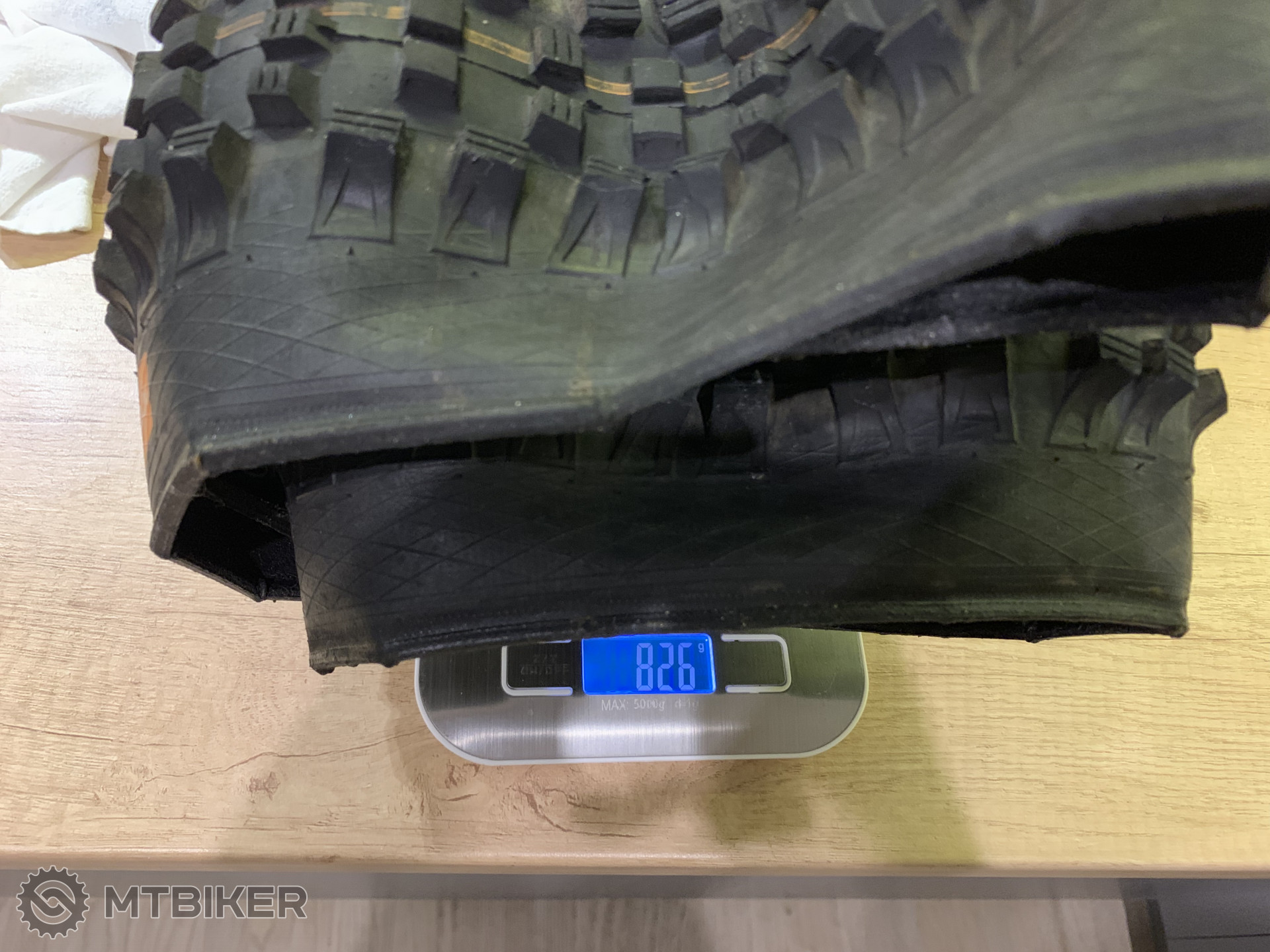

Všetky plášte vozím v šírke 2.35, sú to riadne klobásy. Na ráfiku s vnútornou šírkou 30mm majú šírku (nie cez štuple): MM-62,7mm, HD-62,3mm a NN-61,5mm
HD 833g (Soft, SS, nova vzorka), MM 910g (Soft, SS) - vsetky tri 27,5 x 2,35
