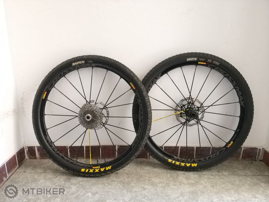

Zadny aspen nechcel pumpou tak som mu musel dohovorit bombickou. Predny ikon trochu(dost) hadze tak uvidim ako sa to bude chovat vonku.
