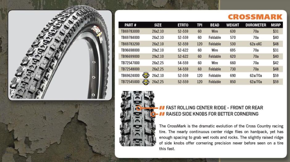

Na hard-packu sviští parádne. Aj na blate a snehu. No smerom do najbližších kríkov. Dozadu nie je zlý, vpredu by niektorí povedali, že nedrží. Ale lepšie ako tuctovka RR/NN/MK...
na hard-packu sviští tak ako napr. smart sam, ktory ale ma o mnoho lepsi grip v naklone a nejde do smyku pri pribrzdovani zadnou... takze vzhladom na porovnatelny valivy odpor s inymi plastmi (skor feeling rychlosti, lebo merat to neviem), najdes plaste, ktore ponukaju viac...
V kolokrame ho maju ale len v sirke 2,1. Ja by som chcel minimalne v predu 2,25...
