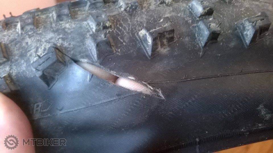

Schwalbe RAPID ROB 29x2.10 - Najazdene cca 4 km
to nevyzera na kamen, ale skor na nejaky crep podla zaciatku rezu vlavo hore
papier bude stale papierom
