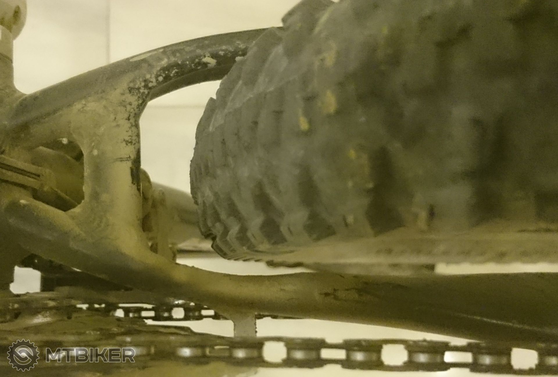

zdravím, stare plašte dosluhujú (Merida Race Lite 26x2.1) a tak pomaly začínam pokukovať po niečom inom. Hlavne ta širka mi nestačí, cítim sa neistý vo vačšej rychlosti v zákrutach, klopkách a hlavne vôbec nedrží na cestách kde su voľne vačšie kamene.(akurát neviem či to je tou širkou alebo už skoro zošúchanym dezénom) Proste sa po tých kameňoch šmýkam stranou a celkom mi to vadí. Všimol som si ale na bajku jeden problem celkom úzky priestor pre zadne koleso, mam obavy že moja požadovaná širka 2.35 sa tam už nezmesti. Skusil som tam dať koleso z iného bajku ktoré ma plašť 2.20 a ma ešte nejaku rezervu-aj som odfotil nech to vidite.
Tu sa mi ale naskytá ďalšia otázka, či sa vôbec oplati brať 2.35 alebo stačí 2.20. Ja v tom ešte niesom zbehlý preto som sa obrátil tu na vás skusenejších. Vďaka vopred za rady a postrehy
Myslim ze aj sirsie tam dostanes, ale so smykanim na skalach ti to velmi nepomoze. Ide vacsinou o zmes/tvrdost pneu a nie o sirku. Taktiez zalezi ako mas nafukane gumy a o styl jazdy. Proste ako na aute - ked sa proste smyka, tak sa smyka a ina pneu moze pomoct, ale nikdy to nieje na 100%. Na mokrom koreni, alebo na lade ta bude tiez smykat a ja jedno aka siroka je pneu, jedine ze sa zacneme bavit o nitoch v gume....
