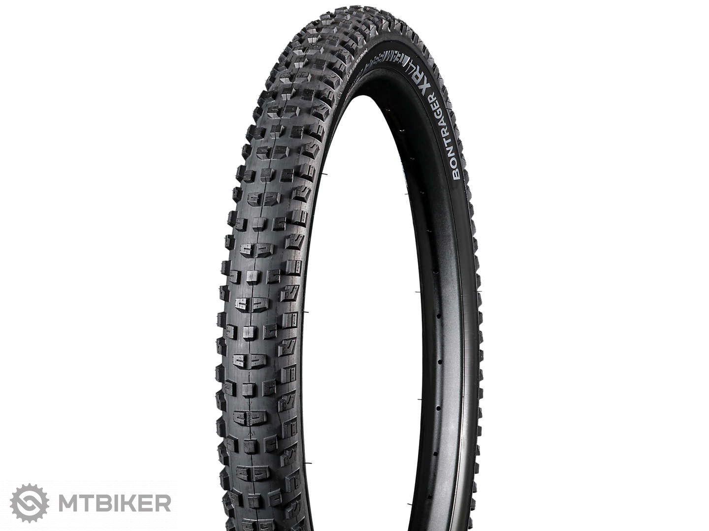

Ja sa prihovorím za tie Bontragery. Aktuálny setup mám XR4 (29x2,4) v predu a XR2 vzadu (29x2,35). Oproti SE verzii je XR lahšia (ale slabšia ochrana proti prerazeniu).
Tá XR4 vpredu nie je tak zatažená, tím pádom agresívnejší dezén nebrzdí. Zadná XR2 zase slušne odvaľuje a grip je stále fajn.
Váha 780 / 675 g.
