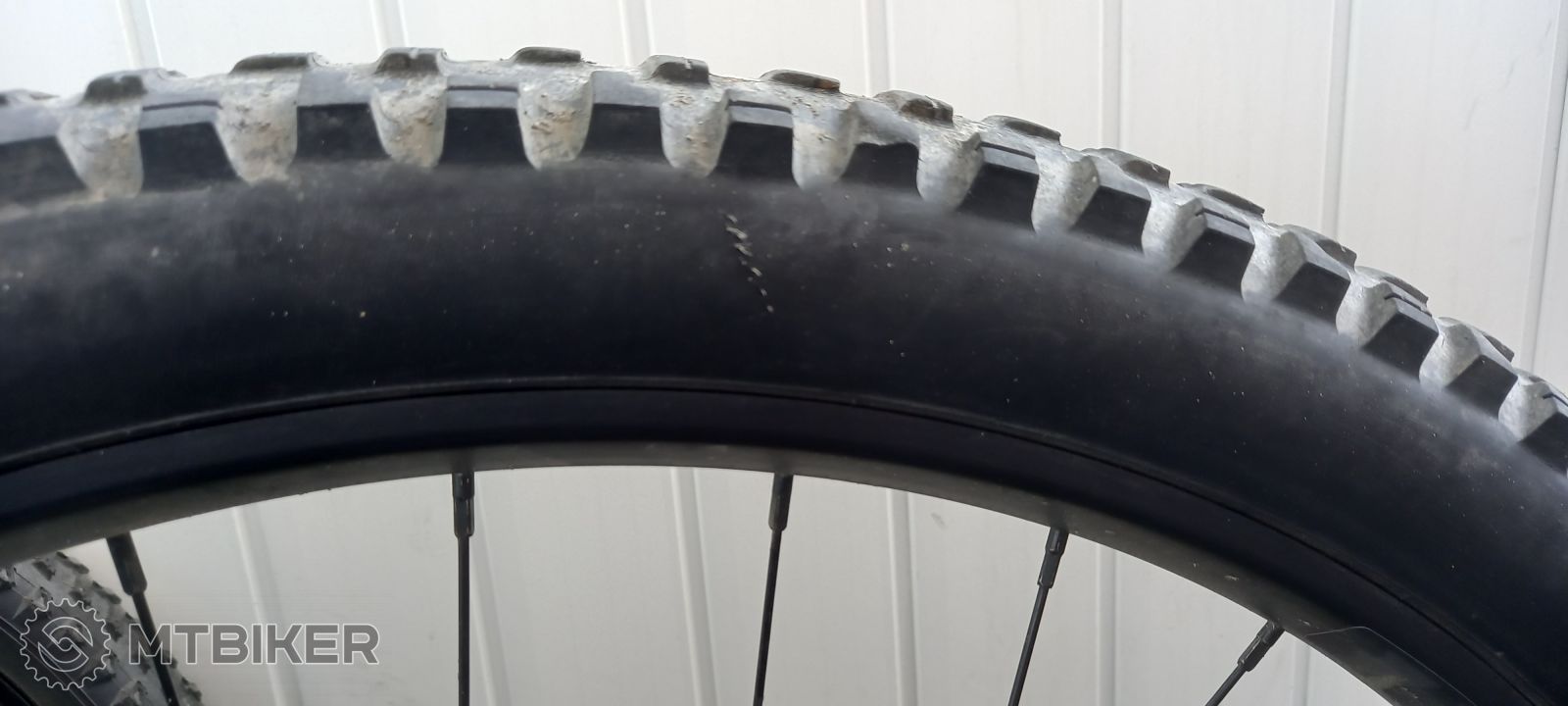

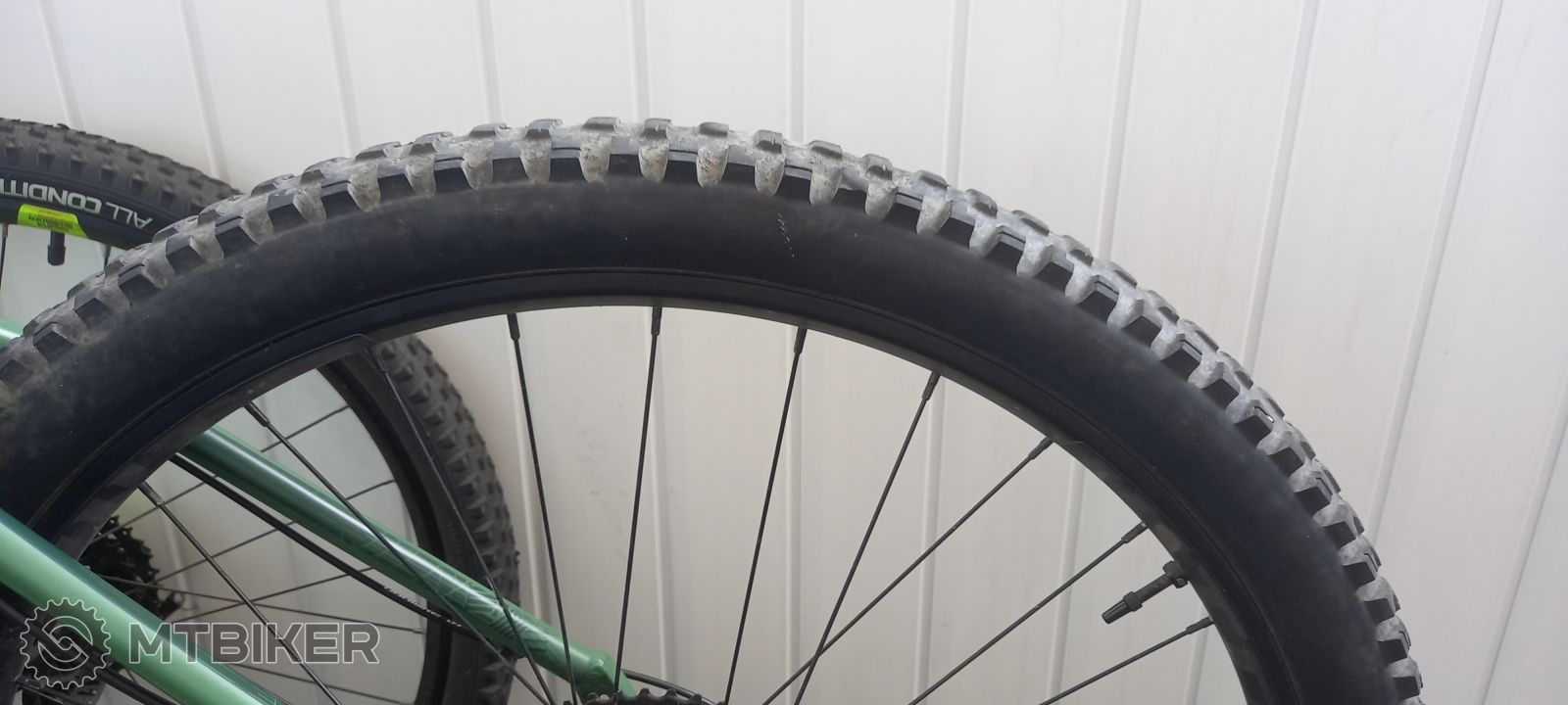

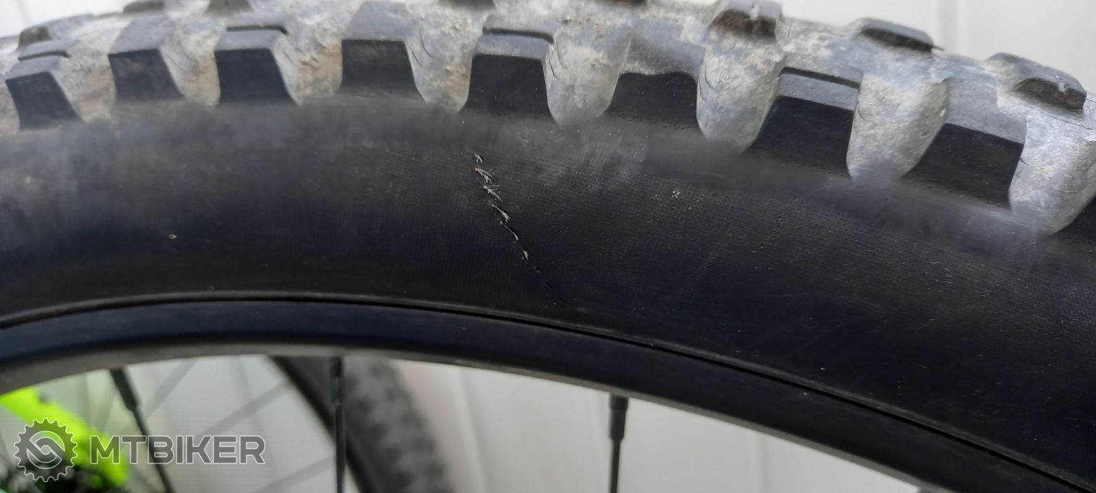

Caute, rad by som sa poradil ci takto poskodena bocnica svojho Maxxis DHR ll je OK alebo radsej vymenit? Plast je jazdeny len nieco vyse 1 sezony (3500km zhruba). Dik.

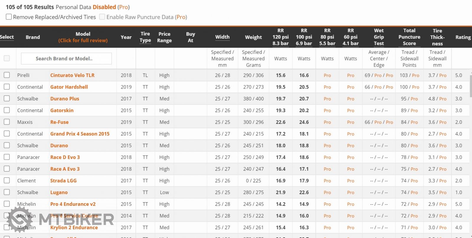

to je najrychlesji mtb plast co som pozeral testy, len by som sa asi bal ohladom defektov..a cena dost mimo
