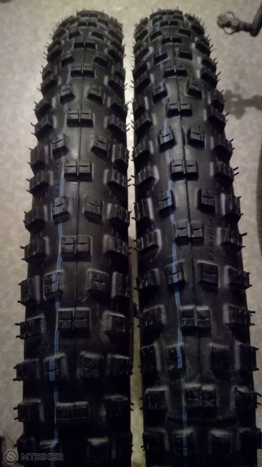

Plaste Nobby Nic 27'5*2,35, rafiky WTB, s dusami.
Vlavo vnutorna sirka 21mm, pri 2 baroch ma plast 56mm cez bocnice a zaoblenejsi tvar.
Vpravo vnutorna sirka 30mm, pri 2 baroch ma plast 59mm cez bocnice a hranatejsi tvar.
Mozno to takto moc vidno nieje, ale nazivo je to vidiet pekne. Ked ich nahodim na 30-ky bezdusovo a rozjazdia sa, tak cez 60mm mat urcite budu.
