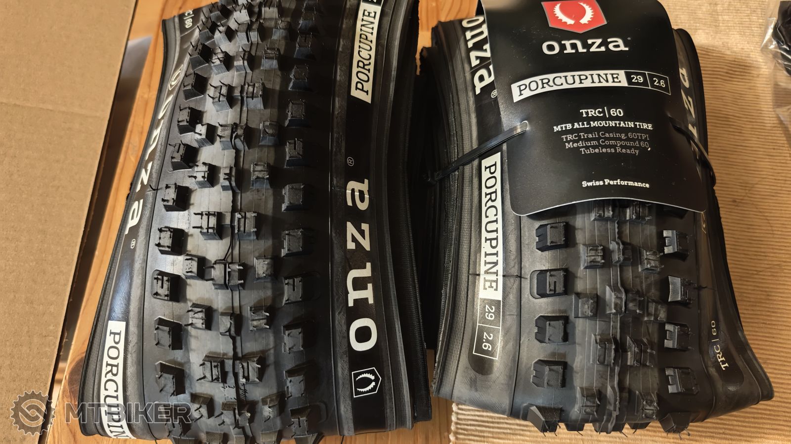

Plaste doma, vyzeraju to byt solidne traktorky, az sa bojim ze cesta do lesa bude fitko 😄
Je citit aj vidiet tie rozdielne zmesy. Krajne stuple su uplne makke.
dobre, tak to vyzera ze to bude poctivych 2.6", tak na taku sirku fajna vaha. Tipujem ze tlaky budes davat potom v terene okolo 1 a 1.2 bar mozno aj menej..

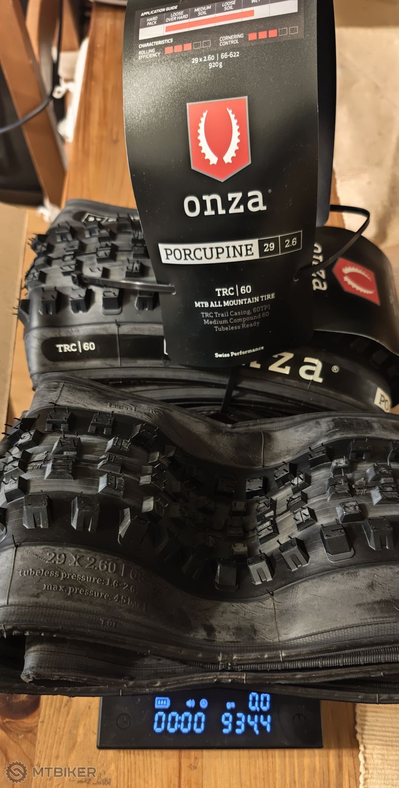

Nameraj sirku pls som zvedavy ci su to realne 2.6"
Tak na druhy den som obul aj dozadu. Asi si za to budem nadavat ale tak co uz.
Predna sa cez noc moc nenafukla.
Cez bocnice 64,5mm a cez stuple 66mm
Zadna po nahodeni a nafukani na 2,2 samozrejme sirsia, boky 65mm a stuple 67mm.
Rafiky 30mm in.
Zadnu som nahodil len pumpou, predna sla boosterom. Ale to bude asi preto ze vzadu mam 2 vrstvy pasky po tom co mi naposledy prdla paska na diere pri nipli.
Asi to dnes otestujem. Stredna cast ktora je aj farebne ina, taka seda je dost tvrda. Som zvedavy na ten odpor a hluk na asfalte. Ak to bude peklo tak dozadu dam asi ten ikon 2,6 alebo wicked will 2,4. Ale zas ikon je 3C a skoda ho drat na asfalte vzadu.
Rafiky 30mm in.
