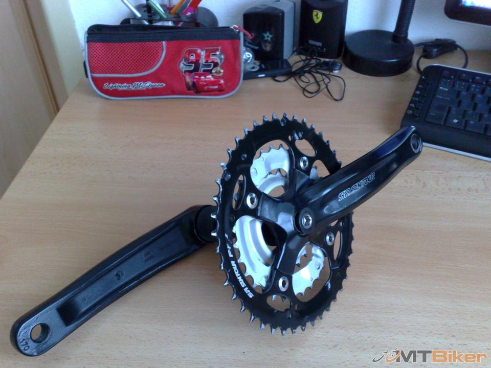

tie gebhardt ( www.gebhardt.cz ) sa mi celkom pozdavaju takze mozno do nich pojdem na vsetky 3 kola.. alebo mate neco ine overene?

S Gebhartdom mam nemilu skusenost, ked sa mi po necelom mesiaci jazdenia podarilo ohnut obe kluky. Mam 75kg a nohy ako hajzlovy pavuk... Neviem ake kvalitne su ich prevodniky. Kamos Gebhartda s uspechom stale jazdi (zatial asi 4000km bez problemov). Ohnute kluky (aj s prevodnikmi) mi vymenili za FSA V-drive MegaExo. Od aprila som na nich najazdil asi 6000km (30% cesta, 70% teren) a maly a stredny prevodnik uz mam zoslahany. Pritom som sa o retaze staral ako nikdy predtym a striedal som 2ks SRAM PC990 po 1500km. Pravidelne som ich meral kalibrom a nikdy nezapadol 3. zub. Napriek tomu sa tie FSA prevodniky zoslahali. Nastval som sa a kupil som prevodniky Middleburn Hardcoat, o ktorych sa tvrdi, ze su dobre. Uvidime...

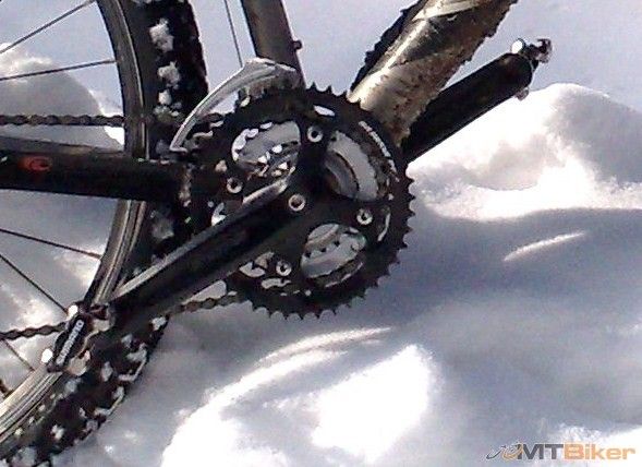

nemam hardcoat...jazdil som na nich malo(cca 1700km),ale aj v odpornom blate a so starou retazou a tak..nespraval som sa k nim pekne
TIETO MÁŠ? Alebo niečo novšie
Tak som našiel lepšiu fotku

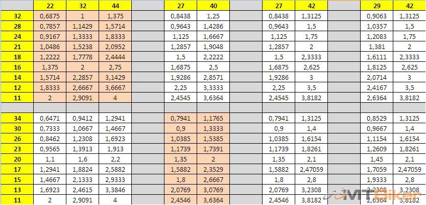

Prevodniky zo starych Shimano kluk (stvorhran) pre 8 speed systemy sa daju pouzit aj s 9 speed retazou. Overene. Cize treba vzdy vyskusat.
Nebodaj chceš tvrdiť, že na hrubej jazdíš aj najväčšie pastorky kazety. Pri 3-placke a "iných okolnostiach" to ako problém absolútne nevidím.
