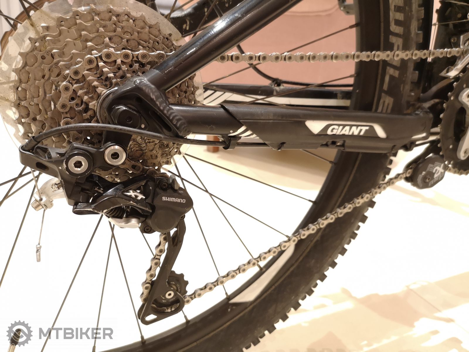

Keď na jednom bicykli jazdím na 26" kolesách s 3x10 s prevodníkmi 24-32-42 a kazetou 11-36 a na druhom jazdím 29" kolesá s 1x11 s prevodníkom 32z a kazetou 11-42, ku ktorému z najľahších prevodov na 26"ke by sa dal prirovnať najľahší 32x42 na 29"ke?

Daj potom vediet, to by celkom vyriesilo moj problem s prevodnikmi. Prehadzovac mam Deore XT
Radenie Shimano XT, Shadow Plus 10sp
Aktualne tam mam prevodniky slx, myslim ze m675

tiez zalezi aky mas presmyk, napr M8000 mi dobre radil len pri 10 zubovom prechode medzi prevodnikmi, 12 zubovy bol este ako tak akceptovatelny ale pri 14 zubovom to vobec neslo dobre
nebolo by jednoduchsie kupit M5100 11-51 kazetu a prehadzovacku a zbavit sa presmyku ? budes mat o potencionalny problem menej a zmesti sa ti viac blata do ramu

len treba davat pozor, aky prevodnik clovek pouzije / kupi
skratka nezalezi iba na pocte zubov ...
ja mam 38/24 a ked som menil ten 38z prevodnik tak som narazil na to ze to nie je jedno aky. oni su myslim 2 a mozno aj 3 druhy. ten co je 38/28 nie je ten isty ako 38/24
Ale pri malom prevodniku to mozno je jedno. Len aby ten velky nemal tie nabehove hrany prave take ktore pojdu len s 28T a pri 24T budu robit problemy
podla shimano webu kombinacia 38-24 pre FC-M6000 nie je cize kompatibilitu si musis jedine vyskusat

je mozne ze to bude ok a je mozne ze to bude robit problemy ked budes chciet hodit na velku

Mam vybrate toto https://www.mtbiker.sk/shop/komponenty/kluky-a-prevodniky/mtb/2-prevodnik/shimano-stred-deore-m6000-175-mm-38-28z-2x10sp-cierny-htii-bez-lozisk.html
s tym, ze by som maly prevodnik vymenil za 24t
Na fsa klukach mam 38/24 a problemy to nerobi. Bude to fungovat aj na shimano klukach?
samozrejme zaleží aj výrobcu kazety, každý ma urobené nabehy na zuby inač, niečo ide dobre , niečo priemerne ,
