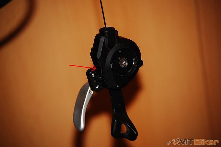

V zadnom XT radení sa mi zaseklo lanko, nešlo nijako vybrať tak som ho skúsil rozobrať, vybral som všetky šrúbky no nejakým zázrakom všetko stále drží pokope... vie mi niekto pomôcť ?
Úplne všetko pokope nedrží. Vlastne najťažšie je prevliecť spodný krycí plast cez odraďovaciu páčku. Vrch by mal ísť ľahšie dole. Len sa potráp trochu, musíš použiť aj silu ale chce to dávku zručnosti. Ťažko sa mi píše návod, to by som msuel znova rozobrať to svoje, aby si tu mal presný opis ako. Takže zapojiť logiku a za pár minút to máš.
Vrch by mal ísť lepšie, keď odmontuješ tan úchyt radenia na rajdy, sú tam preň dve polohy (podľa toho či máš radenie pred/za brzd. pákami) Ale najskôr by si mal prevliecť ten spodok. Ide to blbo ale opatrne a trochu silou to pôjde dole.
Veď to je jednoduché. Tam kde som hodil šípku Ti drží hornú časť krytu radenia, medzi tými dvomi kusmi"plechu" radenia (tam kde sa montuje úchyt na rajdy) je vlastne tiež plast, aby chránil vnútro mechanizmu od prachu. Tam Ťa to drží keď vyťahuješ vrch no a spodok musíš trochu silou ale predsa len prevliecť cez páčku. Na čo ešte čakáš?
daj fotku toho Tvojho radenia.
http://img684.imageshack.us/img684/6931/dsc1651.jpg
http://img260.imageshack.us/img260/2997/dsc1650i.jpg
