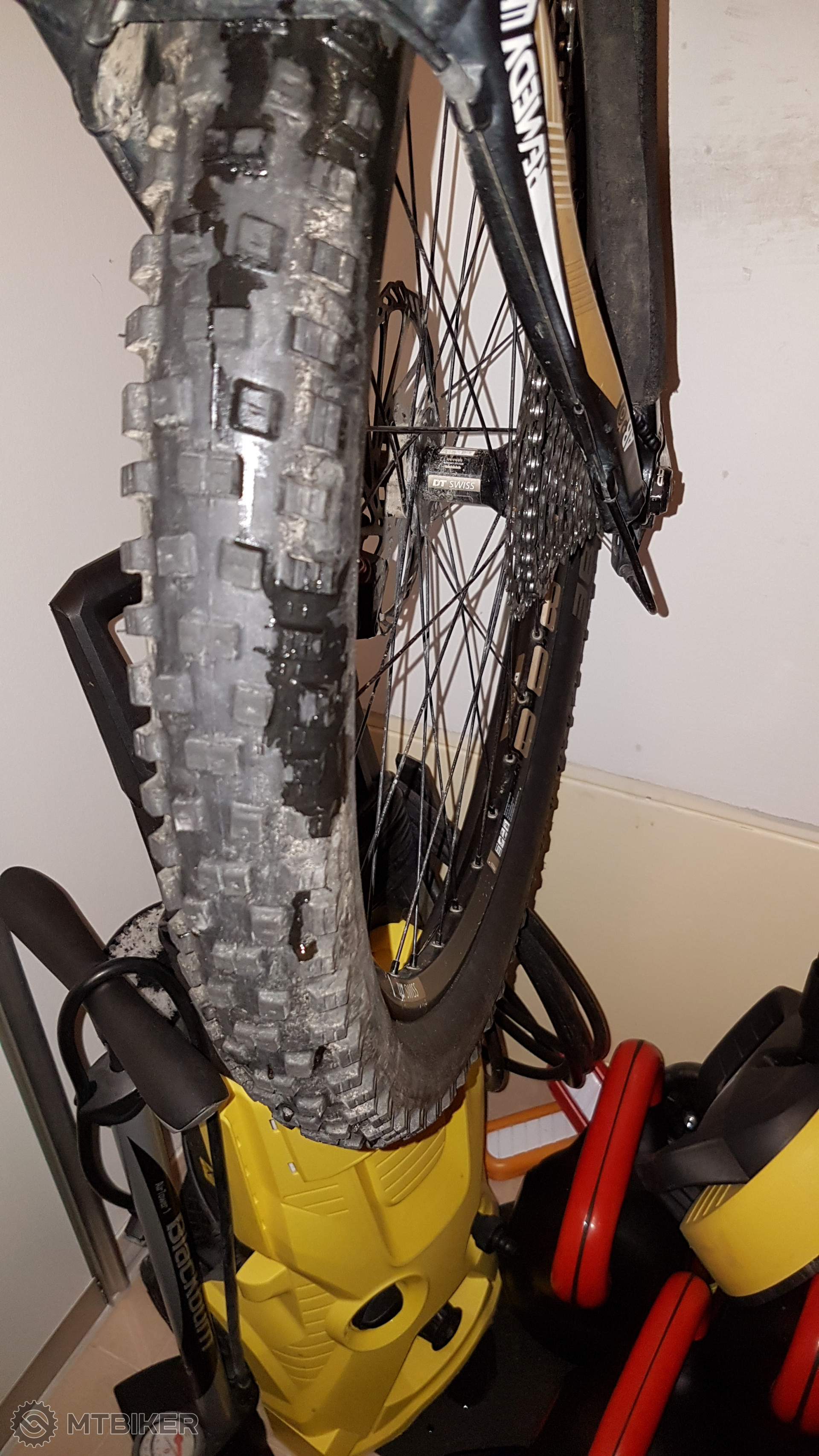

chapem dobre?

S touto sadou... diera bola celkom velka, musel som vtlačit vedla seba dva rezance...
http://www.mtbiker.sk/shop/servis-a-trening/lepenie-a-tmely/weldtite-tubeless-opravna-sada-pre-bezdusove-plaste--sada-8-ks.html
Nazdar, napíš aký tlak si mal, ked si to vyzul ?
neviem,sfukoval som uz pocas vyjazdu.zatial mam bezdusaky kratko,cize len hladam,co je pre mna ideal.tlak v prednom 2,0-2,1 problem nebol,ale toto bolo urcite o cosi menej(bohuzial som si nezmeral,comu sa nabuduce vyhnut). mam 125kg
pisem zo svojej skusenosti
ide hlavne o to, aby si sa nedokalicil, ked zrazu ostanes na prazdnej gume
Kupoval som to tu, ked to bolo skladom... teraz uz staci dokupovat len rezance...
Osobne by som mal zlepsovak, hlavne na tu vidličku, do ktorej sa dost tazko a nemotorne nasunuje ten rezanec... je dost hruby a lepkavy... mozno by bol praktickejsi nejaky tenucky pean, alebo kliestiky, ktorými rezanec jednoducho stlacis a natlacis do diery... zozen si taky a uz ti stacia len rezance, nejake malé šidlo a lepidlo z klasickej sady... a malý ostrý nožik... a máš sadu poskladanu
sss5xxxzatial som pri tlaku2,0-2,1 v predu problem nemal,ale mozno som mal len stastie.tak ako pise Kristina urcite to nieje idealna kombinacia,ale zatial jazdim a ucim sa na tom,com mam.dakujem ale za radu,
ta vidlicka ma z vnutornej strany take dva zubky... mozno by ich stacilo ihlovym pilnikom zbrusit, aby sa dal ten rezanec lepsie nasadit... skusim...
Švalbe plaste :/ mne to robi tiez pri plášti rocket ron verzii snake skin ale tlak drzi takze neriesim
