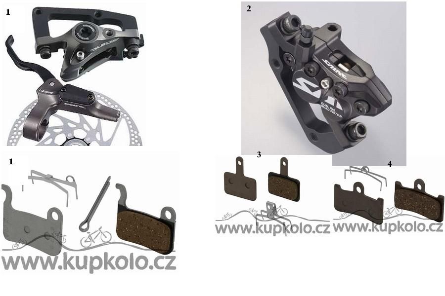

Kto skusal kupovat nove brz.dosticky na SAINT brzdy,ale makku zmes nasiel som len tvrdu Metal.Na vsetky ostatne som nasiel ale na SAINT nie neviete poradit?
Mylsím, že Berco tieto pálil v XT-čkách na Dubni. Teda ak sa tu jedná o staré Sainty.
Najviac vydržia metalické originál od Shimana, no citlivosť bude o čosi nižšia a hlučnosť vyššia ako u polymérových zmesí. Takže ak často jazdíš strmé kopce tak metalické (sintované > medená podložka pod zmesou).
No je to model 2009 kvoli tomu chcem meksiu zmes lebo co jazdim s chalanmi co si povymienali tvrde za makke tak to menej strpa,je tam mensia zivostnost ale nieje to take hlucne
No ja mam ten druhy tym strmena kde su vlastne 4 Piesty kvoli tomu som to vlastne kupil ze ako to bude brzdit a platnicky tam maju ist typ c:4 len meka zmes myslim ze z ozncenim resin alebo tak niako som v shimane katalogu nenasiel a inych vyrobcov aspon co poznam som uz skusil a nic.
