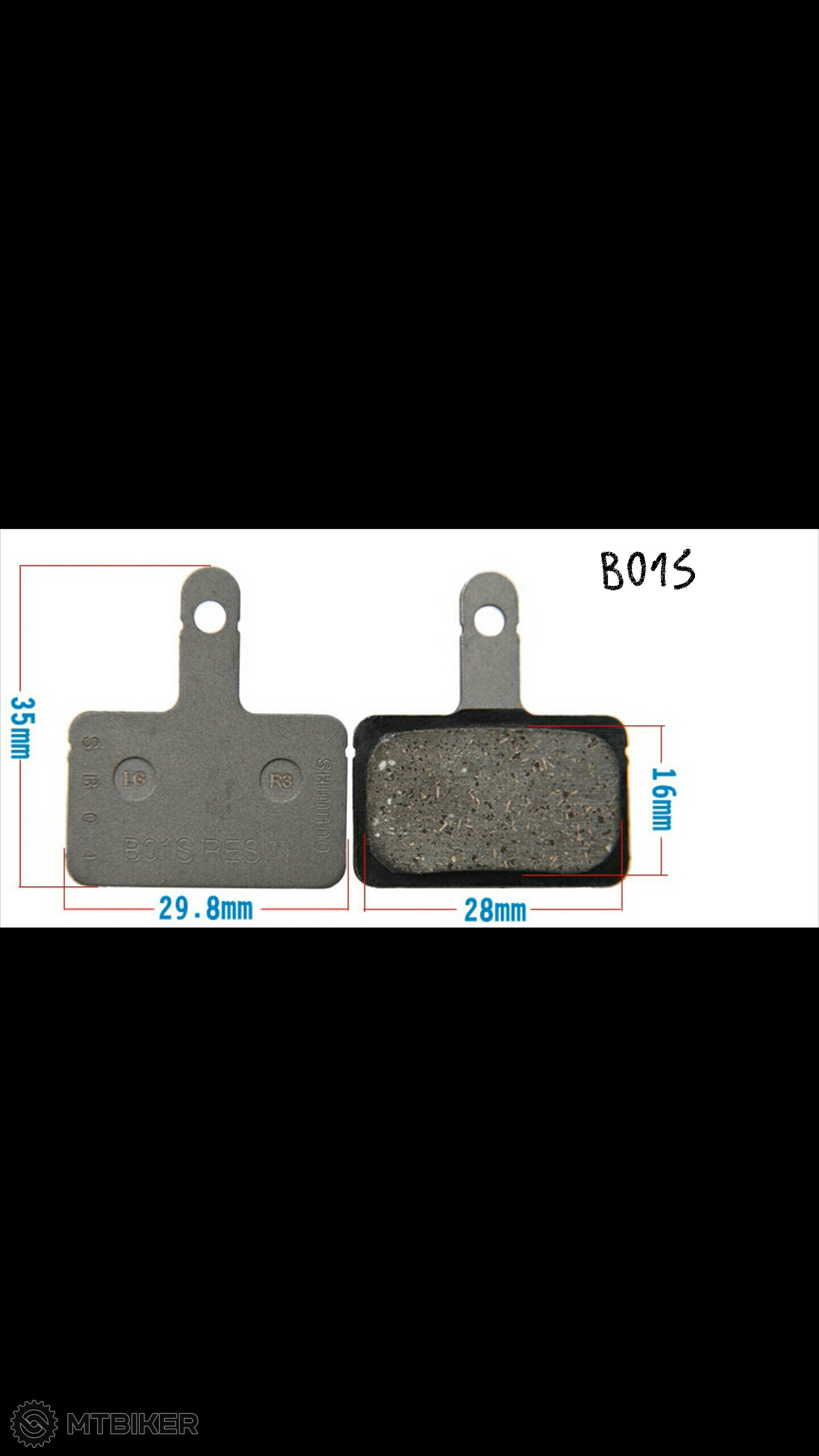

Zdravím, mám brzdy SHIMANO BL-MT4100/BR-MT420 ktoré majú organické D03S platničky. Chcel by som vymeniť platničky za nejake metalicke s chladenim. Prosím poradil by mi niekto?
Kotúče mam 180/180. Ide o to že som mal bajk v servise ale aj tak mi brzdy pri nejakom zjazde trubia, potom keď su rozpálene tak mi zase cinkaju kotúče... na starom 5 ročnom bajku som nikdy nemal problem a na tomto novom mam len problem s brzdami...
Vedel by niekto prečo pre obyčajné brzdy je iný rozmer brzdových doštičiek ako pre tie lepšie (SLX, XT, XTR). Mam teóriu že to je kôli chladičom, alebo je to zas akási taktika Fera patika ako od ľudí dostať o čosi viac peňazí. Ja by som bral asi tu prvú.
Rozdiely budu aj kvoli podporovanym kotucom. Shimano deli brzdy aj podla narrow / wide kotucov co znamena uzky a siroky. Preto je aj vyska materialu na platnicke ina. Ked mas mat sirsi kotuc potrebujes sirsiu platnicku a ked mas uzky kotuc netreba ti taku vysoku platnicku.
